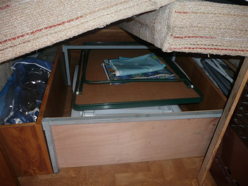

Pour continuer sur le sujet du rangement, et pour gagner de la surface sous le lit devenu permanent voici ce que j'ai fait dès l'achat de ma : eriba : Triton en 2002.
J'ai démonté les pieds d'origine (que j'ai conservé dans un coffre) des banquettes et j'ai confectionné des pieds en tube carré, fixés transversalement, qui coulissent dans un U vissé en partie supérieure (on peut aussi rajouter des U en partie basse).
L'ensemble très facilement démontable pour remettre en position d'origine.
Pour faire butée, j'ai posé un contre-plaqué en façade derrière les tubes pour que les objets ne se "promènent" pas en roulant.
Cordialement
