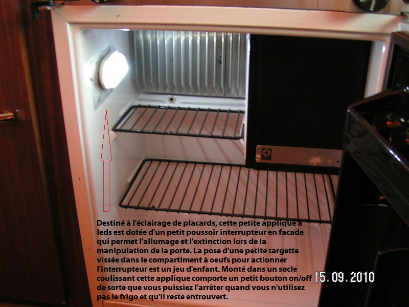

Bonjour, j'ai déniché chez "IK.A" des petits luminaires à poussoir avec les lampes LED, il se fixent soit par 2 vis ou pas adhésif double faces.
J'ai pensé qu'ils étaient idéals pour éclairer nos petits frigos dans nos cagouilles souvent sombres le soir ou la nuit :frime:
Démonstration!

Pour ce qui est du prix, cela fait un petit moment que j'ai acheté ce produit mais je me souviens qu'ils étaient vendus par 3 pour une dizaine d'€

Bonne idée mais ne vaut il pas mieux quelque chose d'etanche? :merci:

Bonjour, pourquoi étanche? dans ton réfrigérateur à la maison l'éclairage est étanche? tu habites dans un caisson hyperbar? :mdr1:
Cordialement Régis[
Re: Un éclairage intérieur pour votre frigo trimixte...
Ca produit toujours plus ou moins de la condensation :mrgreen:
Vu la qualité de certains produits Ikea je prefere me renseigner avant :ange: :fesse:
