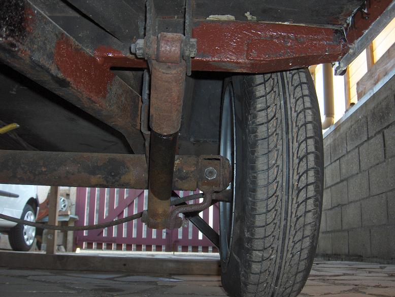

Bonjour :D je dois changer les amortisseurs de ma Puck mais les deux points de fixations ne me paraissent pas dans l'axe est ce normal ?? et quel type d'amortisseur dois-je mettre? si quelqu'un a une réponse !!!!!!!!

Pas étonnant qu'ils soient fuyards tes amortisseurs !
Oui il y a un gros défaut d'alignement, mais surtout du au fait que ton essieu n'a pas l'air d'être une référence de chez Eriba. :(
Je m'explique :
- Les Puck de cet âge n'ont pas d'amortisseurs mais une barre de torsion fabriquée à l'époque chez FTF ( maintenant AL-KO à Louhans 71.
- Donc la patte tordue n'est qu'une adaptation de support inférieur.
- Vu l'état du châssis, je me demande ce qu'elle a pu endurer cette Ch'Ti Puck :aille2: :taistoi:
Y'a t'il sur l'essieu une plaque signalétique quelconque ????
Sur la carrosserie à l'avant côté porte, y'avait il une plaque Hymer ?
Sur le timon idem ou/et sur le support du frein à main ?
Relève moi un peu tous les N°s que l'on voit ce que l'on peut faire et les Marques. :/

bonjour voici ce que j'ai glané comme réf
essieu : 71500 louhan france
poids 500
date 10.84
n° 17012183
type 8 ou B t806
05011?71
pour le reste photos jointes voila si tu peu éclairer ma lanterne!! bon week end.

Oui ta plaque d'identification donne bien une Puck de 1985 :super:
Tu devrais la remettre avec des rivets, car du fait que nous n'ayons pas de carte grise sur les Puck, c'est le seum moyen de justifier ton statut de propriétaire.
Cette plaque est pour le moins très étrange ( avec Charly, nous avons la même ) quid des poids à vide, en charge et tractable ???
L'essieu vient bien de la bonne maison, ouffffffffffffffff !!!!
Maintenant , oui c'est cette patte tordue qui ne semble pas aller correctement.
En regardant l'image ci-dessus fournie, on voit un dessin en bas avec amortisseur et la patte proposée est droite ce qui irait mieux dans ton cas pour un alignement correct.
Lundi, je vais mener l'enquête chez AL-KO, ils ont encore des techniciens de l'époque , qui sont très sympas.

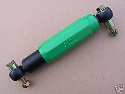

Pour Sagamor, il te faut des amortisseurs AL-KO de 300Kg.
Code article 244 084
Essieux solo : jusqu'à 900 kg
couleur : vert
Rotule de fixation : oui
Visserie : oui
Masse :1,3 kg
De même, je viens de voir qu'il y a une gamme de pattes de fixation :
Type d'essieu : B 850
Fixation extérieure : 40-70 mm
Code article pour fixation extérieure : 244 088
Fixation intérieure : 0-50 mm
Code article pour fixation intérieure : 1 211 257
Code article du plat pour longeron : 1 312 110

Après avis d'un Pro que j'ai rencontré aujourd'hui ( je ne vais pas encore vous dire à quel point , il est sympa ), nous sommes persuadés d'être devant une belle " Bidouille " et le mieux serait de tronçonner ces pattes tordues et en ressouder d'autres dans le bon alignement.
Tu auras des photos à la fin de la semaine, car je n'ai pas la vitesse nécessaire ici, pour te les envoyer. :pleur4:

Voici la photo promise ;-)
Re: Fixations d'amortisseurs Puck bizarre
Posté : ven. 2 mai 2008 22:19
par Charly
Christophe a écrit :Hello !
Je trouve la bidouille assez géniale pour ma part...

Le Pro te conseille de démonter les deux porte-fusées, de sortir les " carrés ", de tronçonner tes pattes fortement tordues.
Puis après en avoir façonné de nouvelles plus droites, les souder sur une table de façon a obtenir un montage équivalent des deux côtés. La symétrie est primordiale.

Salut :) bon c'est fait les pattes ont été rentrées. J'ai commandé les amortos (merci Christophe pour les adresses de revendeur ) trois semaines de délai :pleur4: je les aurai début juin ...................à suivre.......... ;-)
