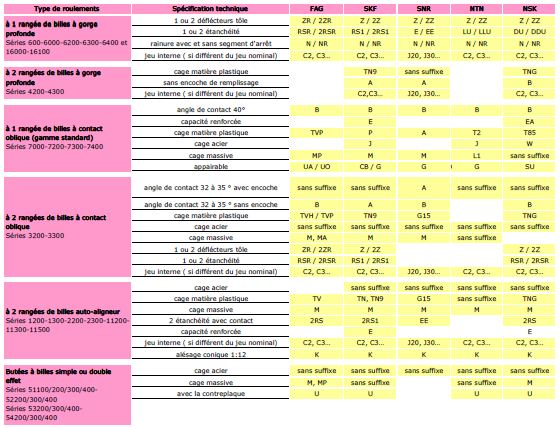

j'ai moi aussi démonté, vérifier et graisser mes roulements, maintenant j'aimerai avoir un jeux d'avance (pour ma familia de 72 je crois !).
J'ai sur ces roulement : 30206A et x 30204 est ce que les lettres sont importante ? ou c'est que le chiffre qui compte ?
Merci d'avance
Raff

Déjà v'la le 30204 (Diamètre intérieur : 20 mm, Diamètre extérieur: 47 mm Épaisseur : 15 mm)
http://www.leboncoin.fr/equipement_auto/150558794.htm
ou
http://www.123roulement.com/roulement-3 ... IMKEN.html
Pour le 30206 (Diamètre intérieur : 30 mm Diamètre extérieur: 62 mm Épaisseur : 17.25 mm)

Merci camarade landiste !
la lettre n'a donc pas d'importance ?

Donc tu n'es plus en "recherche", tu as.... :mrgreen:
Il semble me souvenir, mais c'est lointain, que la lettre correspond a une tolérance d'usinage. La réf étant les chiffres.
ZZ correspond à deux lèvres cache poussières, et 2 RS à deux joints d'étanchéité. Peut avoir qu'une lèvre ou qu'un joint (Z ou RS)

Bon courage :ghee:
Pour grossir le tableau, maintenir la touche CTRL du clavier et faites rouler la molette de votre souris
