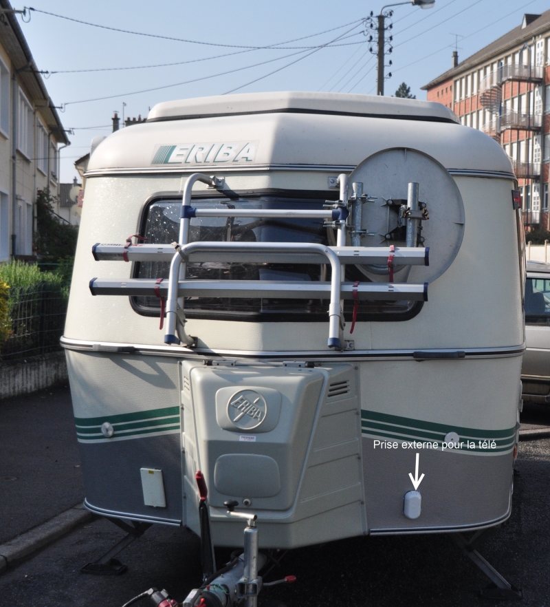

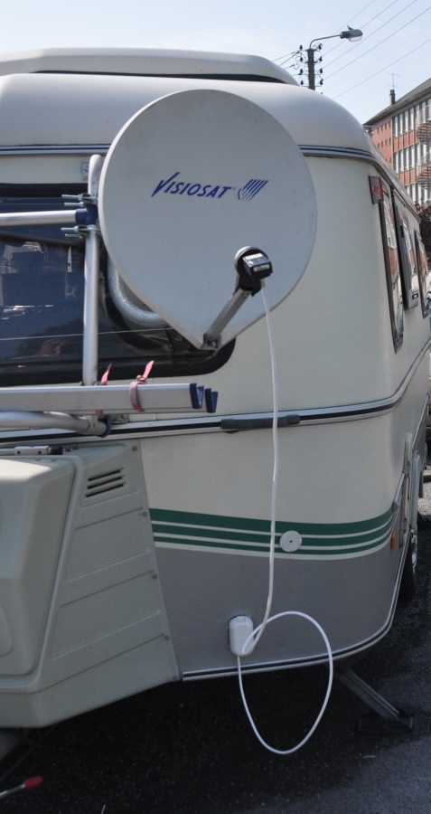

Pour ceux qui utilisent une parabole sur trépied, un petit accessoire très pratique :
http://www.maxview.co.uk/products/info_1_B2020.html
C'est un socle étanche permet de câbler de manière définitive le fil à l'intérieur de la caravane jusqu'au décodeur satellite. Pour raccorder la parabole à l'installation télé, il suffit de se brancher sur ce socle étanche

Re: Connecteur externe pour la télévision
J'ai cet accessoire depuis quelques mois mais je ne l'ai pas encore installé. mais cela ne saurait tarderBoulhaya a écrit :Pour ceux qui utilisent une parabole sur trépied, un petit accessoire très pratique :
Fernand, ne fais pas ma même bêtise que moi ! Voulant soigner l'esthétique, je l'ai mis à la même hauteur que la prise électrique 220V. Énorme erreur, c'est bien trop bas. L'idéal est de l'installer de sorte que le fil pénètre dans le coffre sous dînette avant juste sous le coussin.
Marcel,Boulhaya a écrit :Fernand, ne fais pas ma même bêtise que moi ! Voulant soigner l'esthétique, je l'ai mis à la même hauteur que la prise électrique 220V. Énorme erreur, c'est bien trop bas. L'idéal est de l'installer de sorte que le fil pénètre dans le coffre sous dînette avant juste sous le coussin.
je crois que je vais l'installer à bonne hauteur du côté opposé à la porte pour que le câble arrive dans la penderie puisque c'est sur celle-ci que se trouve le décodeur et de plus la TV est fixée sur un bras contre la parois de la penderie. Je n’aurai ainsi qu'un seul trou à faire pour faire rentrer le câble et ensuite le faire passer dans une gaine autocollante contre la parois du fond de la penderie.
