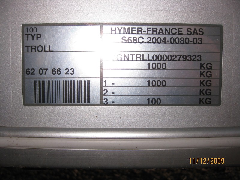

Re: Question sur les poids affichés
Houla, ou lala oulala !!!!!
Il va te falloir faire maigrir ton : eriba : si tu veux frimer à la plage cet été :hehe:
En effet le premier indiqué est le PTAC
Le second , le poids d'homologation de l'essieu AL-Ko
Le troisième est le poids en flèche vers lequel tu dois tendre sans le dépasser pour une bonne tenue de route ( 75 Kg est une bonne valeur ;-) )
Attention regarde également la plaque de ton attelage voiture, il y a aussi une valeur de poids en flèche à ne pas dépasser.
Pour plus de détails vois les autres posts de cette rubrique.
Donc à ce jour tu aurais 20 Kg de trop, l'amende doit être de 100 € / 10 Kg dépassés
C'est pourquoi tu as raison de t’inquiéter de ton chargement et on voit que le poids de trop d'accessoires mène vite à la catastrophe.

Voilà ma plaque ( Troll d'Août 2007 )
TROLLINETTE aménagements 058 (800x600).jpg (131.54 Kio) Vu 7798 fois
Pourquoi ,grand chef ,limitent-ils le poids d'homologation de l'essieu puisque ,d'après ce que j'ai compris , on peut faire modifier le PTAC ( à 1200,je crois ,pour une troll ) ????
Pour ramasser des pépètes au passage ???....car je crois que ce n'est pas gratuit....?
(NB : je sais que dans ce cas il faut faire gaffe au PTAC de la tractrice ,car les 2 ajoutés ne doivent pas dépasser 3,5 t sans permis "espécial ")
C'est jouable dans mon cas ,car le PTAC de mon RAV4 est de 2190 kg
J'y songe de plus en plus car c'est sûr et certain que ma cagouille dépasse la tonne ( PAV = 892 )
Or j'ai le store ,les movers avec batterie ,un matelas de 20kg au dessus des coussins ,un chauffe-eau ,le micro-onde...etc etc....et je ne parle pas des bouteilles embarquées lors des rassos par ex !!!! : LOL :
Quelles sont les démarches à faire pour changer de PTAC ??? Est-ce le parcours du combattant ??? :roll: :(
Merci ,oh grand sage :merci: de transmettre ton grand savoir :merci:

dans le doute...j'ai fait peser ma cagouille .... and the winner is :
960kg avec une roue de secours,et l'auvent simple, sinon vide
pour autorisé 900 kg ( la TROLL 530 pesée en entier sur la balance précise d'un ferailleur)
883 kg chez un ami du service technique attelée à la voiture ( comme la police le ferais d'après lui ) ???
ce qui faerait 960-883 = 77kg de différence '( c'est a dire le poids en flèche )????
ben c'est quoi qui pèse: la rouille ?????
la Carte grise annonce généreusement 765 poids a vide et 900 kg de PTAC????? avec un essieu 1000 kg.
le régime du...n marche pour les caravanes
Dur dur .....
alors les collegues tentés la pesé du panier garni, avec 5 roros vous ètes de la partie et pouvez gagner gros en cas de contrôle. J

j ai quelques reponces ...mais pas de certitudes
pour ma triton il faut changer l essieu et passer en 14 les roues
puis demander un certif a eriba et passer au mines pour nouvelle carte grise
si tu as deja l essieu 1250k et des roues en 14 tu demande a eriba le certif avec 1250kg
et faut voir avec la prefecture pour la carte grise
c est pas du surrrr ce que je dit ...faut demander a un vender eriba... si il peut nous aider ...
