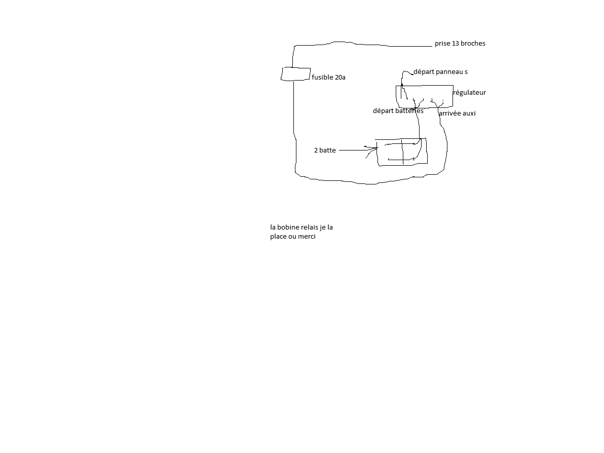

bonjour a tous
je viens reprendre ce poste car a la suite d'un long périple de un mois j'ai découvert quelques anomalies .
en effet j'ai eu une fois la coupure de certains éléments de mon installation, car le régulateur était rentré en action batteries trop faible coupure pour éviter la décharge profonde .
jusque là rien d'anormal, mais la ou ça coince c'est que malgré la coupure d'un élément (poste ) branché en direct sur le régulateur le reste continue a fonctionner,
frigo, éclairage, pompe a eau, et transfo .
pas cool tout ça .
question comment je pourrai faire pour l'ensemble de l'installation coupe .
je joins les photos de l'install

- disco2magoliv
- Messages : 829
- prénom : Dany & Pascal
Re: teste d'un regulateur juta mppt 20
les photos sont invisibles, pas grave
mais de toutes les manières sur ton régulateur, tu doit avoir en principe :
- une entrée panneau
- une entrée batterie
- une sortie utilisation
Tu dois raccorder l'installation 12V de ta cara sur la sortie utilisation, si non ça ne coupera jamais.
Il il a une solution simple, c'est que ta sortie utilisation soit raccordée sur une prise 13 broches câblée comme celle de ton tracteur (pour le 12V permanent et la masse).
Quand tu doit utiliser l'énergie de tes batteries, tu branches alors la prise mâle de ta cara sur la prise femelle qui vient de ta sortie utilisation.

Mathieu
re a tous
en fait j'ai déjà tiré un câble d'alimentation qui se trouve en sortie de flèche branché sur un fusible de 20a.
mais ce que je ne sais pas c'est si je dois partir direct sur le régulateur et retour batteries ou au contraire batteries régulateur.
le fusible de 20a je le place a quel niveau du circuit comme il est actuellement avant le régulateur ou entre le régulateur et les batteries.
merci de vos lumière a tous

j'ai du mal à saisir "régulateur et retour batteries" ou "contraire batteries régulateur"Mathieu a écrit :re a ts
en faite j'ai déjà tiré un cable d'alimentation qui ce trouve en sortie de flèche branché sur un fusible de 20a.
mais ce que je ne sais pas c"est si je dois partir direct sur le régulateur et retour batteries ou au contraire batteries regulateur.
Les retours ???
Ton fusible doit être sur la sortie "utilisation" du régulateur, et être raccordé d'une manière ou d'une autre au fil de la broche 9 de ta 13 broches pour le +12V et la broche 9 pour la masse.
Les commentaires sur les photos ne sont pas lisibles (trop petits).
Peux tu indiquer à quoi correspondent les entrées/sorties de ton régul ?
par exemple celui là:
bornes 1/2 panneau
bornes 3/4 batterie
bornes 5/6 utilisation

a gauche arrivée panneau solaire + - au milieu arrivée batteries + - a droite sortie 12 v j'y ai branché un poste de voiture .
les voyants a gauche rouge le capteur solaire charge , milieu ne s'allume que si le régulateur se met en sécurité, a droite voyant vert batteries chargées.

Donc ça ne coupe que le poste de voiture et cela n'évite pas les décharge profondes, je suppose que ta cara est raccordée directement sur la batterie.Mathieu a écrit : a droite sortie 12 v j'y ai branché un poste de voiture .
voila.
merci encore
Si tu veux protéger contre les décharges profondes, tu mets là ou tu as raccordé ton autoradio la bobine d'un relais 30A.
Et sur le + 12v de tes batteries, tu insères le contact du relais entre les batteries et ton install (avec ton fusible 20A).

désolé mais mes connaissances d'électricien reste très succinct bobine relais 30a la je coince un peu même bcp .
que viens t'il faire ici . un petit shéma m'aiderai bien.
voilà un shéma très approximatif de ce que j'ai compris .
merci
