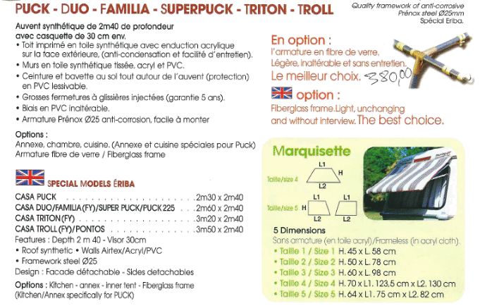

bonjour petite question on recherche un auvent et je voudrais savoir si un auvent casa 3m20 sur 2m40 peut aller sur une familia comme la notre??
merci :)

Normalement ce sont des 2.60 m pour les Familia
Voir là : http://www.caravane42.com/?r=boutique&m ... c=19&cm=89

Un grand MERCI à Annie :flow: pour ses documents, que voici :
Armature CASA CLAIRVAL.JPG (54.29 Kio) Vu 7965 fois
" Bonjour,
Voici la copie des documents demandés. Nous avions auparavant une solette Socaplair, mais finalement, l’auvent Clairval est facile à monter. Lorsque l’armature est installée, il faut quelques minutes pour obtenir une véritable pièce supplémentaire, étanche et sans poche d’eau !!!
Franchement, pour un séjour à partir de 3 jours, je trouve que cet auvent est bien pratique. ( nous avons des Eribas depuis plus de 30 ans, et avons expérimenté les différents modèles sur le marché, de l’auvent Soplair, très solide, à l’auvent easy compact, très léger...).
Je souhaite que ces différents documents permettent à de nombreux membres du forum de résoudre leur problème !!!
Cordialement
Annie "
