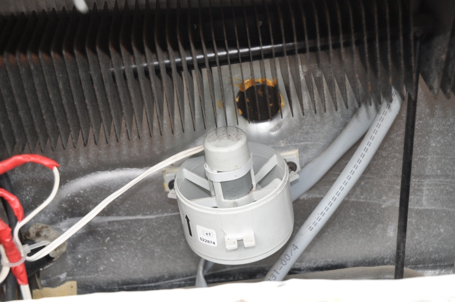

bonjour a tous :hello: voici ma petite bidouille en images ,j'envisage par la suite de mettre une sonde mais quel avantage ??:-/ :hello: a +,

Ayant testé cet été un kit ventilo vendu complet avec sonde je peu déjà te confirmer que la sonde ne sert à rien il suffit de mettre en route les ventilos dès que la température extérieur dépasse les 20° un simple interrupteur de commande est suffisant.Sur le kit que j'avais posé sur ma triton le petit boitier électronique de commande posé sur la façade du frigo n'était pas très esthétique.Donc sur ma prochaine caravane 2 ventilos + 1 interrupteur et je ferais une économie pour le même résultat.

J'ai installé un bloc de 2 ventilos acheté chez un accessoiriste près de chez nous car je ne savais pas comment alimenter des ventilos de PC.

:hello: pour mon installation j'ai pas eu le choix a cause de la place 7 cm disponible :cry: impossible de trouver des ventilos de 7/8cm chez un accessoiriste en kit complet ,et le prix : :/

Je viens d'acheter un double ventilo de frigo, j'avais prévu de copier sur le montage de l'ami Voyageur du 77, mais comme je suis archi-nul en branchements électriques, j'ai choisi le tout fait, mais il n'y a aucune notice de montage, j'espère que j'y arriverai. 8-)
Il faut déjà que je les pose dans le bon sens, si j'ai bien compris, ils doivent souffler vers la grille (vers l'extérieur), de façon à accélérer l'évacuation de l'air chaud vers l'extérieur.
Quant au 12 volts, je le prends où, n'importe où, ou dois je tirer une ligne spéciale. :roll:

Pour l'alimentation électrique, il ne faut pas utiliser le 12v du frigo, en effet celui-ci est coupé dès l'arrêt du moteur. Soit il faut amener un 12v permanent, soit utiliser le 12v de l'allumage électronique du réfrigérateur. ;-)

Voilà l'install',
on l'entend bien en position (marche forcée 2), mais c'est pas grave puisque c'est uniquement pour la situation forte chaleur (donc on est dehors), quant à la position auto, il ne s'est pas encore déclenché, je pense qu'il n'a pas assez monté en T°, vu que la roulotte est à l'ombre.
Maintenant il pourra faire chaud 8-) :super:

N'aurais tu pu les positionner devant tes équerres supérieures ?
C'est presque sur la paroi que je pensais pour les fixer.
Car j'ai peur que des phénomènes de remouds se produisent en venant heurter la grille et que tu n'obtiennes pas l'efficacité maximum.

Ah :-( j'ai pas pensé à ça, à vrai dire à l'origine j'avais prévu de les coller sur la grille, mais c'est pas facile, et là tu as sûrement raison, pas grave, faire et défaire c'est toujours travailler, et en démontant ça me permettra de tester la sonde, je la chaufferai avec un sèche-cheveux pour voir à quel stade il se déclenche, ce que j'aurais du faire avant de "re-coller" la grille.

En inspectant ma nouvelle acquisition (Troll 1995), j'ai découvert un interrupteur dans le placard sous évier ; l'ayant basculé, j'ai entendu un ronronnement que j'ai fini par identifier comme étant ce lui d'un ventilateur. En plaçant ma main près de la grille haute du frigo, j'ai effectivement ressenti un léger flux d'air. Etant de nature curieuse, j'ai démonté la grille haute du frigo et découvert ceci :
Ventilateur frigo.JPG (398.29 Kio) Vu 35291 fois
en totale rupture avec d'autres posts qui préconisent des ventilateurs informatiques directement sur la grille de sortie.
Que pensez vous de l'efficacité du dispositif que j'ai découvert sur ma Troll ?
Une batterie de ventilateurs informatiques sur la grille haute a-t-elle des chances d'être plus performante que le système actuel ?
J'attends vos avis avec intérêt.

Boulhaya a écrit :en totale rupture avec d'autres posts qui préconisent des ventilateurs informatiques directement sur la grille de sortie.
L'idéal c'est d'extraire l'air chaud ici c'est pas vraiment le cas.........
En plus c'est en 220V, c'est pas là qu'il chauffe le plus et en plus une fois sur gaz sans raccordement secteur le montage ne sert à rien :ange:
Boulhaya a écrit :Une batterie de ventilateurs informatiques sur la grille haute a-t-elle des chances d'être plus performante que le système actuel ?
Oui totalement, comme j'ai indiqué plus haut le système fonctionne même sans que tu sois sur secteur du moment que tu sois attelé ou pourvu d'une batterie dans la cara ;-)
Ciao :hello:
