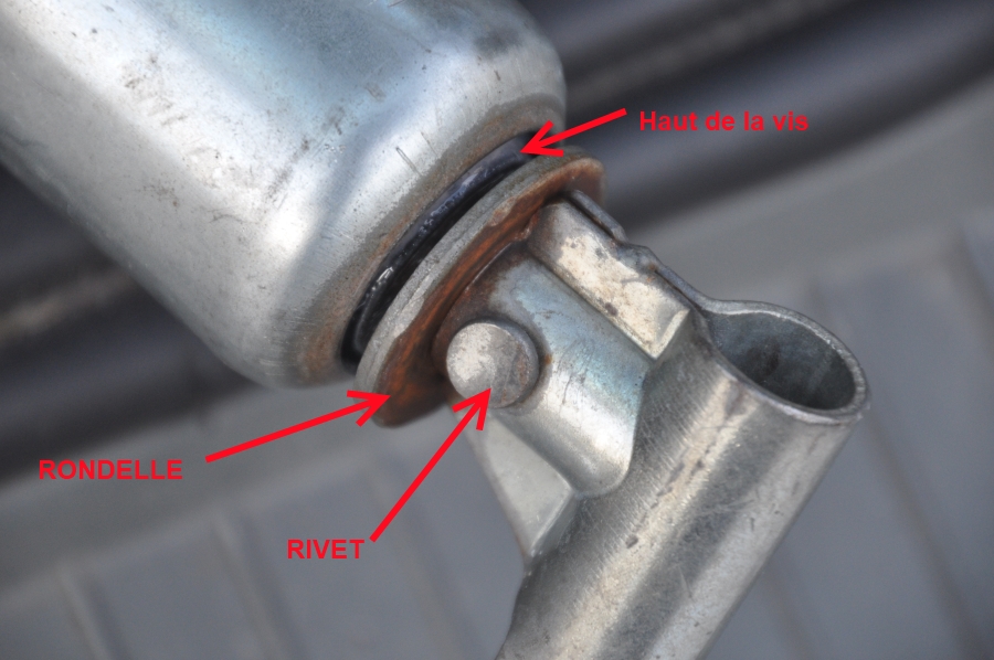

Ma roue jockey est très dure à manoeuvrer ; visiblement elle manque de graissage sur la tige filetée, du moins sur la partie tout au fond du tube. ce défaut n'est pas perceptible lorsque je rentre complètement le petit tube dans le grand tube (caravane attelée, le roue jockey ne subit alors aucun effort) mais se manifeste lorsqu'il faut dételer : il faut s'y prendre à 2 mains pour tourner la manivelle et avec des efforts anormaux.
D'où ma question :
Comment graisser la tige filetée dans la partie au fond du tube sans bourrer le gros tube de graisse ? La manivelle et la tige filetée ne peuvent pas être désolidarisés
Toutes les idées seront les bienvenues.

Merci Daniel de ta réponse ; malheureusement je ne peux pas appliquer ta solution : sur d'anciennes roues jockey (que je n'ai plus) la liaison manivelle-tige filetée était assurée par une goupille fendue mais sur la roue jockey actuelle la manivelle est rivetée sur la tige filetée.

Bonjour, l'idée de Jean-Pierre est très bonne mais il y a un risque de voir les copeaux de métal lors du perçage et du taraudage venir se coller sur la tige filetée pleine de graisse à l'intérieur ce qui par la suite peut être préjudiciable au bon fonctionnement de l'ensemble...Vu la photo de ta goupille, je tronçonnerais sa tête d'un coup de disque et chasserais le reste avec un chasse goupille. Il te suffira de remplacer cette dernière par un boulon te taille appropriée avec un écrou freiné de type "Nylstop". De cette manière tu pourras démonter entièrement le mécanisme de ta roue jockey, nettoyer toutes les pièces avec du pétrole avant d'enduire l'ensemble de graisse au lithium de meilleure qualité avec un pinceau. Avec un graisseur la graisse va où elle veut... pas toujours là où elle doit aller. Comme tu as probablement la roue jockey qui sert le plus de tout le forum...cette façon de faire à l'avantage de pouvoir être répétée fréquemment.

Je pense que je vais mettre en oeuvre la solution Eribateau, plus simple pour moi ; je ne suis plus certain d'avoir le taraud de bon diamètre, d'une part et, comme le dit Régis, si dans l’avenir ça recoince le démontage sera rapide à effectuer pour un complément de graissage.
