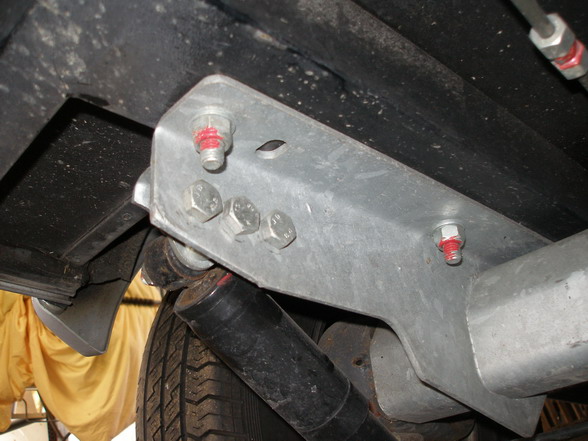

je suis retourné sous la caravane et simulé le montage de l'ensemble avec force de cales et planches et bout de ficelle.
le kit de montage est devenu celui donné en photo, extrèmement facile à poser et ne nécessitant pas le perçage du châssis.
alors voici les photos... je reste à votre disposition pour un tuyau de + si nécessaire. je peux vous envoyer le schéma par mail
amicalement
steph
kit de montage, prix de revient:10€<br />si vous voulez le plan demandez le moi par mail, car le fichier est trop gros pour le forum!
flasque dans la machoire de montage
vue de l'emplacement sur cornière amortisseur tribord
autre vue amortisseur tribord

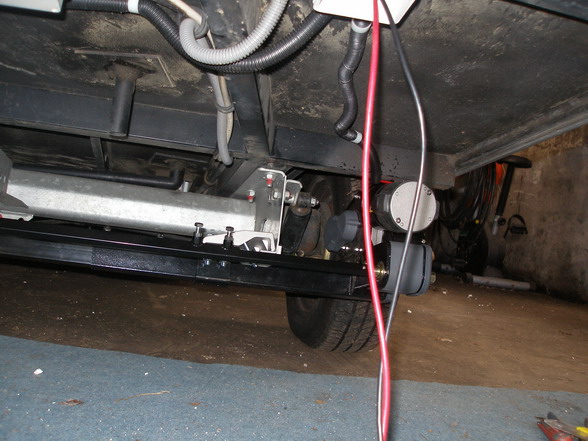

positionnement d'unie boîte de raccordement sous plancher, ceci protège, le trou dans le plancher sous le coffre babord avant, ou j'ai positionné l'électronique de la télécommande et la batterie dans un coffret étanche.
vue de l'ensemble côté tribord

Trés astucieux,donc le mover est intallé à l'avant des roues et il n'y a pas de trous à percer.
Qu'elle est la garde au sol ?.
Je 'tenvoie en MP mon adresse mail pour avoir les côtes des deux plaques,le pliage a du être fait par une plieuse.

Matériel simplissime, tôle percèe et plièe, 3mm suffisant ???, parcontre quelle est la date de ta : eriba :
semble bien récente??
Merci encore pour le partage de ton expérience, très sympa de ta part

pour l'épaisseur de la tôle: c'est du 4 mm, c'est déjà rigide. en fait ces deux tôles ne servent que pour soutenir le poids de l'ensemble, 35kg
La contrainte mécanique lors de l'utilisation du Emov se fait dans le plan des tôles et n'est pas énorme . c'est identique à la pression des molettes sur les pneus.
J'ai fait un schéma de détail, je le tiens à votre disposition, je peux vous le faire parvenir par mail si vous le souhaitez (le fichier étant trop gros pour le forum)

Un grand merci à "collasteph" grâce à qui j'ai installé mon Moover sur la Touring 430 GT.
En suivant scrupuleusement les consignes et spécifications de Stéphane, un "bricolo" comme moi a réussi du premier coup, sans anicroches !!
J'en ai profité pour la rendre autonome en électricité mais ça s'est une autre histoire....
