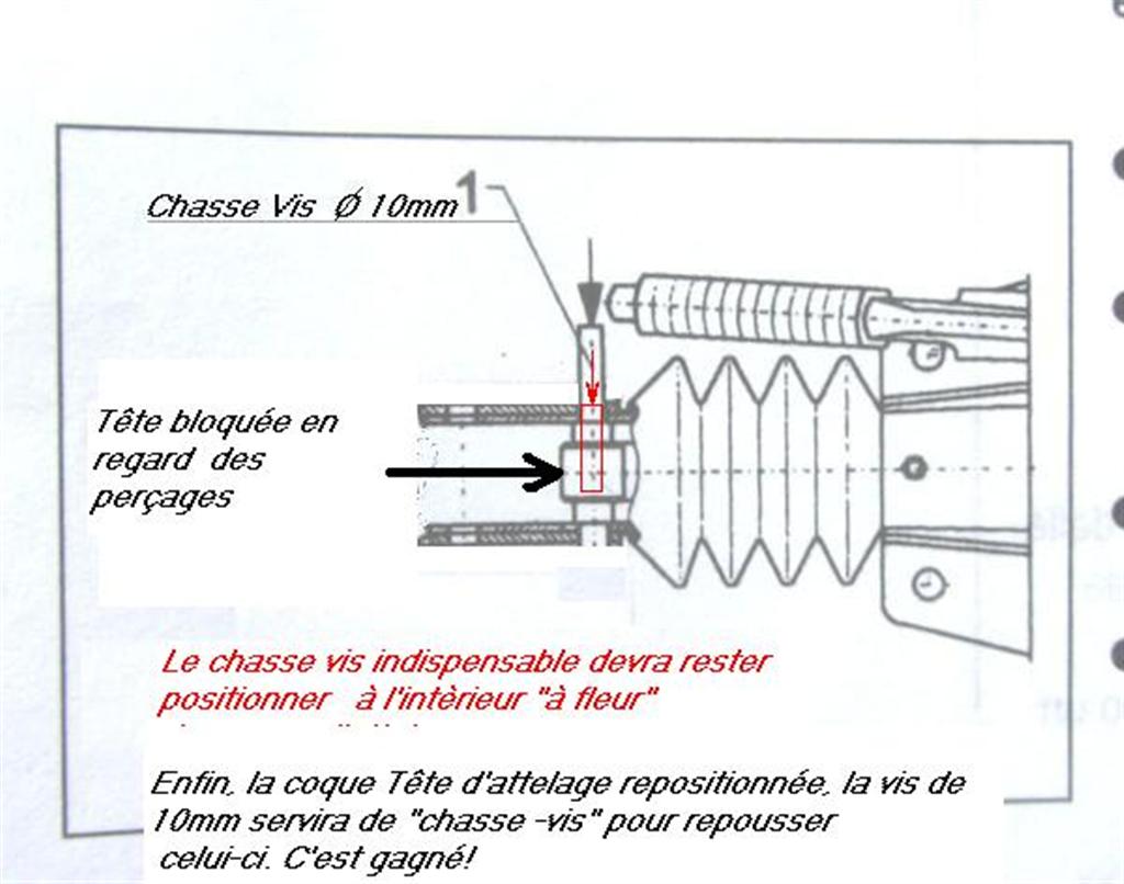

J'ai démonté les deux boulons traversant la tête Alko et la structure antivol 1300. Ceux-ci étaient monté à l'envers et la coque "antivol" ne passait qu'en force d'un côté!...Et, :triste1: connerie, j'ai laissé échappé l'amortisseur de timon en buté sur le boulon concerné!... :-/ Quel est la méthode la plus simple, pour les connaisseurs, pour rattraper le coup sans tout démonter?...Il y a peut-être un "tuto" qui indique la bonne méthode?... ;-) Par avance et merci de votre intérêt. :merci:

Photos de la notice de pose
A toi de jouer!!!!! :ange:

:-/ J'avais monté le truc sur ma triton à l'époque et, hier, une fois la connerie faîtes :peur1: je me suis bien souvenu de cet axe livrée avec l'antivol pour le demontage-remontage de la vis (et non pas boulon comme je l'ai dis :gene2: ) . Le problème étant, et tu l'as bien compris, qu'il faut "repousser" l'amortisseur maintenant...On fait comment?...Si tu l'as déjà fait?...Toi ou quelqu'un d'autre..."Cela m'intéresse..." et il ne s'agit pas d'une blonde avec... :nono: Sinon, effectivement je me démerderai :-/ En tout cas trés sympa de m'avoir répondu avec le shéma. ;-)

Je pense que si tu déboulonnes la base de ton amortisseur sur le fût du timon tu pourras récupérer le tube qui vient se fixer sur la tête d'attelage. Tu remontes ta tête d'attelage et avec une sangle à cliquet tu repositionnes l'ensemble pour remettre le boulon sur le fût du timon.

J'ai fait la même boulette pas plus tard que dimanche dernier ! J'avais anti-lacets Alko dans un coin depuis un an et je me souvenais vaguement qu'il y avait une astuce et/ou une connerie à ne pas faire. Mais laquelle ??!! Un quart d'heure après je m'en suis souvenu, mais un quart d'heure trop tard ! :( : Clown :
J'ai réussi à passer le bout d'un tournevis fin dans le tube dont je voyais encore un petit bout, puis un plus gros tournevis, puis l'axe tout entier, et je m'en suis sorti comme ça au bout d'une bonne heure et d'une grosse suée sous un soleil de plomb.

Je m'y suis "collé" ce soir et tout est rentré dans l'ordre suite à ma bêtise précédente...Je vous expliquerai le mieux possible comment procéder si cela vous arrive!...Sachant que Emmanuel a déjà fourni une indication concernant le premier instrument pouvant être utiliser...Le "tournevis" et Jean-Pierre un premier shéma bien utile.
Ci-dessous, en 5 clichés qui j'espère vous apparaîtrons clairs et des plus explicites; Voici la meilleure solution si, de parcours cet incident se produisait.(copyright: Jean-Pierre, sans son autorisation :ange: ) :happy1:
PS: L'indispensable est de posséder le chasse Vis de 10mm, au besoin utiliser une autre vis de même diamêtre et la transformer moyennant scie à méteaux en chasse vis de fortune...de bonne longueur!...

:amen: Chose promise...Chose due...Post Ci-dessus, Shemas de re-attachement d'un amortisseur timon lorsque celui-ci a été désolidarisé de la tête d'attelage ;-)
