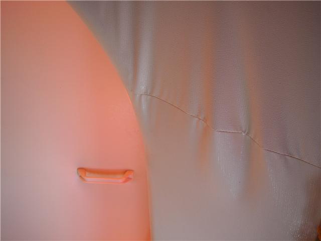

je suis nouveau donc merci de votre indulgence.
je possède une puck de 1982 en parfait état ...sauf....la garniture intérieure celle qui suit les arrondis qui se detend coté plafond
Pas grave ...mais les fils qui la maintiennent tendues bien rond sont détendues ou cassés a l'intérieur.
Pas gênant mais cela fait négligé.
Comment réparer?...... si il y a un post merci du lien .Sinon merci de vos conseils

Salut!tevic a écrit :Je n'arrive pas a envoyer la photo....trop de pixels d'après la message d'envoi.
Je ne sais pas comment faire
Si j'avais une adresse valide je pourrais la poster.
Juste une explication
le plafond de la puck est garni de "skai" et tendu.
Sur ma puck il s'est détendu et je veux retendre ce "skai" sur les 4 arrondis
D'après ce que je comprends, tu dois pouvoir 'remonter' le ciel de toi en cintrant des arceaux en latte de bois ou en baguettes plastique en fixant ces derniers sur les vis qui tiennent la baguette horizontal (en bas de ce skaï), non?

Message de Jean :
" Bonjour Christophe et grand merci.
Le monde Eriba est un monde a part ...un peu comme les motards et les
marins."T'affole pas on vas t'aider" Pourrait être la devise.
Donc Voila la photo du problème.

Re: Repartion de la garniture en skaï
Je ne pense pas qu'il y ait de baleine au niveau de la couture.
Par contre le ciel de toit a du se détendre au niveau de sa fixation, soit en haut au niveau de la fixation de la rehausse, soit plus probablement en partie basse, là ou une bande de simili bois de 3 cm sert à cacher l'agrafage.
C'est à ce niveau que j'essaierai de retendre.
bonsoir a tous.
Merci pour vos réponses.
La solution c'est bien de déposer la baguette et voir comme c'est fait dessous
Je pensais que c'etait un problème récurent mais apparemment c'est un cas isolé.
Bon dés que le fait je vous dis comment c'est. a moins quelle soit vendue avant .
