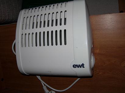

Bonsoir. Pas de soucis de traction avec un verso!! Côté stab, j'en ai fabriqué un,pas encore essayé!!C'est plus pour rassurer..Déjà éclaté un pneu!!
.Je le mettrais prochainement car il y avait une modif à effectuer.
Pour le chauffage, un 600 w suffit amplement :froid:Un 30 euros sur mazone.

Effectivement,, un petit convecteur de 500 W est largement suffisant et de plus , facile à caser dans une petite caravane.Le mien qui ressemble beaucoup à celui de Vieux Lion s'accroche sur le truma 2200 gaz qui lui ne sert qu'en étape sur parkings.
