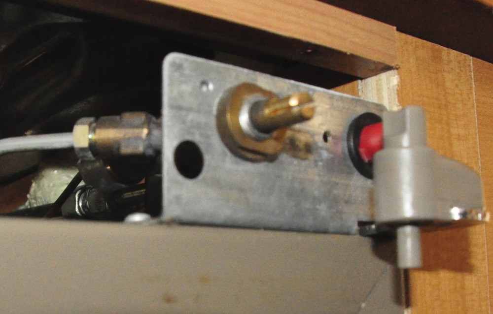

Re: Remplacer le Piézo électrique du frigo
Je crains qu'il te faille avancer le frigo de quelques cm pour avoir accès à la fixation !!!
Le bouton rouge a une baïonnette as tu essayé de le tourner un fois enfoncé ??
oscar

Bonjour Marcel,
j'utilise ce système d'allumage électronique qui se met à la place de l'allumeur à poussoir.
Pour l'installer il faut absolument accéder au-dessus du frigo sans pour autant entièrement le sortir de son logement.
Comme on le voit sur tes photos le poussoir piézo et le robinet sont fixés sur une équerre elle -même tenue par 2 vis
Sur ma 530, il me semble avoir procédé comme ceci:
- enlever les 4 vis de maintien à l'intérieur du frigo, cachées sous des cabochons en plastique blanc ( à 5cm de l'avant, 2 à droite et 2 à gauche haut et bas)
- défaire la fixation de la plaque de cuisson en principe fixée par une vis sous cabochon à chaque angle
- enlever l'écrou de fixation du robinet à gaz sur l'avant de l'équerre ainsi que le poussoir de blocage de la porte
- une fois la plaque de cuisson légèrement levée et le frigo un peu sorti de son logement tu dois pouvoir accéder aux 2 vis de fixation de l'équerre et remplacer le piézo.
y a plus qu'à ;-)

salut
le piezzo n'est tenu que pas un grand écrou derrière la platine ; tu devrais pouvoir le débloquer avec une pince fine
par contre pour le montage du nouveau , peut pas t'aider ne sachant pas comment c'est fait
re moi
je viens de regarder ton lien sur le produit , intéressant en effet
par contre c'est pas du tout la même fixation que celui que tu as sur le frigo ( voir les photos du montage )
il serai peut etre judicieux de le placer ailleurs sur le bandeau en pratiquant juste un trou au bon diametre ?
le fil derrière le piezzo doit sortir juste en tirant dessus

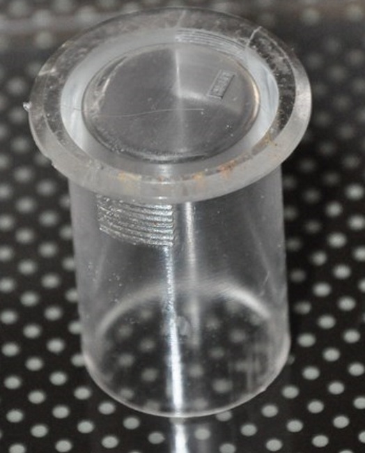

Bonjour à tous, ou Bonsoir suivant l'heure,
Je rebondis sur ce qu'a dit Marcel, alias Boulhaya.
"Il est impossible d'apercevoir la veilleuse par le hublot prévu pour, sauf à 2 heures du matin dans l’obscurité totale"
C'est totalement vrai et très très très dérangeant. :rougefaché:
J'ai pensé à coller sur ce hublot une rondelle en Polyméthacrylate (Exp: Plexiglas,Altuglas…) ou Polycarbonate (Exp: Lexan, Makrolon…)
Blanc Diffusant (Opale) de 3 mm comme pour un rétro éclairage.
Normalement elle devrait absorber la petite lumière bleue et ainsi être plus visible. :)
Voire d'y adjoindre éventuellement un petit tube d'environ 15 mm de haut avec une paroi interne réfléchissante genre papier alu.
Ce dernier recevant peu de lumière extérieure; il ne pourrait donc être éclairé que par la flamme allumée.
=> A fortiori; la différence devrait être bien visible.
Je n'ai pas encore fait de tests, car ma cagouille est en hivernage.
Mais si quelqu'un a une bonne, voire meilleure, idée à ce sujet; je suis preneur.
Yves

Merci pour vos multiples réponses. Maintenant les questions qui en découlent.
Je suis tenté par cette méthode ; question : peut-on avancer le frigo d'environ 7-8 cm sans rien devoir débrancher derrière ?
Lorsque le bouton rouge est enfoncé, on n'a guère de prise dessus par contre en le tournant en position non enfoncée j'ai débloqué quelque chose (le gros écrou que l'on devine derrière la plaque sur la 3ième photo ???? ) et la bague noire décolle de la plaque support de 3 mm à peu près. Je pense qu'en position avancée du frigo la libération du piézo serait plus facile.
oscar a écrit :Bonjour Marcel,
Bonjour Jean,
1) Es tu satisfait du remplacement du piézo par l'allumeur électrique ?
2) Sur ma Troll 95 la plaque de cuisson et l'évier sont solidaires, en émail, et je ne sais pas du tout comment c'est fixé
lolofay a écrit :salut
Pas eu besoin de pince fine ; en tournant le bouton rouge dans le sens rétrograde (sens contraire à celui des aiguilles d'une montre) j'ai commencé à desserrer cet écrou mais je suis limité dans cette manœuvre par le fil du piézo qui n'apprécie pas le mouvement de rotation. Donc je reviens au début : je pense que Landeriba a raison et qu'il faut un peu avancer le frigo pour accéder au dessus.
Non Marcel pour avancer le frigo il faut ôter les grilles d'aération et désaccoupler l'arrivée du gaz en tuyau rigide, raccords à olive derrière en haut du frigo. Les fils doivent permettre d'avancer de quelques cm le frigo, sinon deux boites de dérivation avec dominos, une en 12 V et l'autre en 220 V, attention aussi à la cheminée !!
Les fixations du frigo, 4 vis, certaines : eriba : ont les vis DANS le frigo, d'autres, comme la mienne, les sont sur les cloisons extérieures, coté dinette/coffre AR et dans le placard sous évier.
Oh là là !!!! Si tu commences à utiliser les gros mots............... :P
Pour les fixations du frigo, j'ai bien trouvé 4 vis qui traversent les montants de porte pour visser dans les montants du meuble ; pas de souci de ce côté.

@ Boulhaya
Oui, cet accessoire est monté d'origine sur les frigos dométic. J'ai pris la photo hier pour montrer. :taré1:

IFFIC a écrit :Bonjour à tous, ou Bonsoir suivant l'heure,
Yves
Pas besoin d'adjoindre le moindre tube !!!! Le hublot est en fait un tube que l'on sort facilement en soulevant avec un tournevis plat et fin. L'idéal serait de le garnir intérieurement d'un demi cylindre en métal réfléchissant style boite de conserve. Mais je ne suis pas assez doué pour me lancer dans ce bricolage.
IFFIC
Messages : 838
prénom : Yves
Localisation : Sud Breizh
Message non lu par IFFIC »
Bonjours à tous ou Bonsoir suivant l'heure,
Grand Merci à Marcel qui a pris la peine de regarder et de nous transmettre cette information très utile. :super:
Ce tube étant visiblement en matière plastique implique qu'il est suffisamment éloigné de la flamme et donc pas soumis à une forte chaleur.
La solution la plus simple me semble donc de coller un papier alu à l'intérieur.
En l'ayant préalablement froissé afin de créer une surface genre "Pointes de diamant".Certaines faces seront fatalement dans le bon angle pour réfléchir la petite lumière bleue…
(La vision de notre œil étant conique, les angles d'observation sont très limités: D’où cet impératif)
Si cela n'est pas suffisant, bien que je doute que cela ne soit pas, une petite pastille de Plexi blanc opale collée sur le dessus du tube existant devrait parfaire l'ensemble.
Si cela fonctionne (Je ne testerai que plus tard), combien de transpiration et d'énervements évités dans la cagouille fermée de tout cotés en pleine chaleur de l'été.
Et peut-être de se farcir à grands frais et travaux, le remplacement du système d'allumage.
