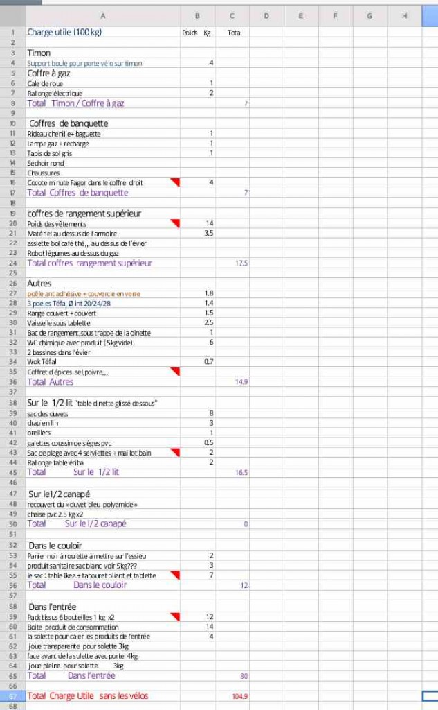

A l’époque du : Camp : j’avais une liste pour partir en vacances, cette liste à bien sûr évolué avec le caravaning, une partie pour la caravane : eriba : et le reste pour la voiture
Sur un tableau « Excel », pour une charge utile de 100kg en ce qui concerne « notre » : eriba : éribawoman… 230GT j’ai donc noté tous les éléments de ma liste ou susceptibles d’être chargés et mis en face le poids de chacun.
Cette liste avant le départ n'est pas exhaustive, mais elle nous permet d’un coup ;-) à faire le point, sur l’équipement qu'il nous faudra emmener en fonction de notre parcours : Cara : ou de notre destination et de ne pas en oublier, pour cela il suffit dans mon « tableau Excel » de mettre ou d’enlever le poids du produit désiré dans la case prévu ,afin de voir l’incidence du poids dans la charge utile partiel …et Totale
Exemple de simulation de charge utile, "sans les vélos"
Au dessus de cette charge de 100 kg les autres produits seront chargés dans la voiture tractrice
A noter que le poids à vide en ordre de marche, de la caravane et ses équipements de base sont indiqué (pour les plus de 500 kg) sur la Notice descriptive de la caravane « fiche barré rouge » appelé aussi Certificat de conformité …qui sert pour faire la carte grise française.
