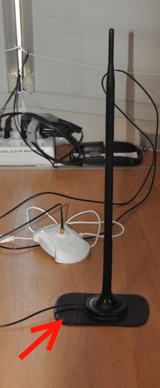

Merci Roger pour ce lien de saine lecture Voici ce que j'ai, en provenance de Taïwan Le toit de nos caravanes n'étant pas magnétique, j'ai recours à ce tapis noir autoadhésif pour loger l'antenne sur le toit. Le truc blanc est équivalent à un Alpha antenne en place ; je n'ai pas encore eu l'occasion de tester ce dispositif.roger a écrit :http://www.wifi-highpower.com/content/1 ... amping-car

Bonjour, j'ai souvent des problèmes avec le Wi-Fi en camping. J'ai lu les informations disponibles, mais j'ai encore des questions. Par exemple, comment me connecter au Wi-Fi du camping ? Certains des produits que vous avez mentionnés ont un bouton WPS, mais comme je n'ai pas accès au routeur du camping, puis-je simplement entrer son mot de passe ? Il y a une antenne externe noire sur le dessus, mais je ne comprends pas comment ni à quoi elle est connectée. Pourriez-vous m'aider ?Boulhaya a écrit : lun. 2 mars 2015 21:43Merci Roger pour ce lien de saine lecture Voici ce que j'ai, en provenance de Taïwanroger a écrit :http://www.wifi-highpower.com/content/1 ... amping-car
bonne lecture
Antenne WiFi.jpg Le toit de nos caravanes n'étant pas magnétique, j'ai recours à ce tapis noir autoadhésif pour loger l'antenne sur le toit. Le truc blanc est équivalent à un Alpha
