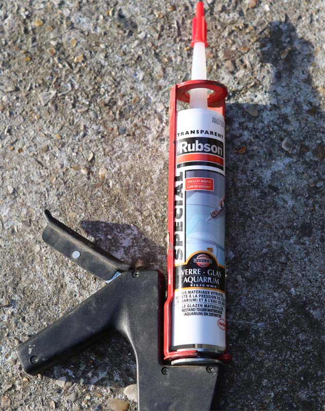

Si cette pièce est bonne il et suffit de commander du plexiglass de 2mm d'épaisseur et d'acheter
du Rubson spécial aquarium et comme ont dit chez nous : Roule ma poule.

le matériel :
- une cartouche de Rubson spécial aquarium - feuille de plexiglass au bonne dimension en 2 mm d'épaisseur - des serres joint style grosse pince a linge

- ne pas couper la buse de la cartouche de Rubson, le trou d'origine environ 2 mm est bon
- faire un cordon de Rubson de deux millimètre de diamètre sur les 2 premier millimètre du bord
- faire cela assez rapidement car le Rubson a tendance à sécher rapidement
