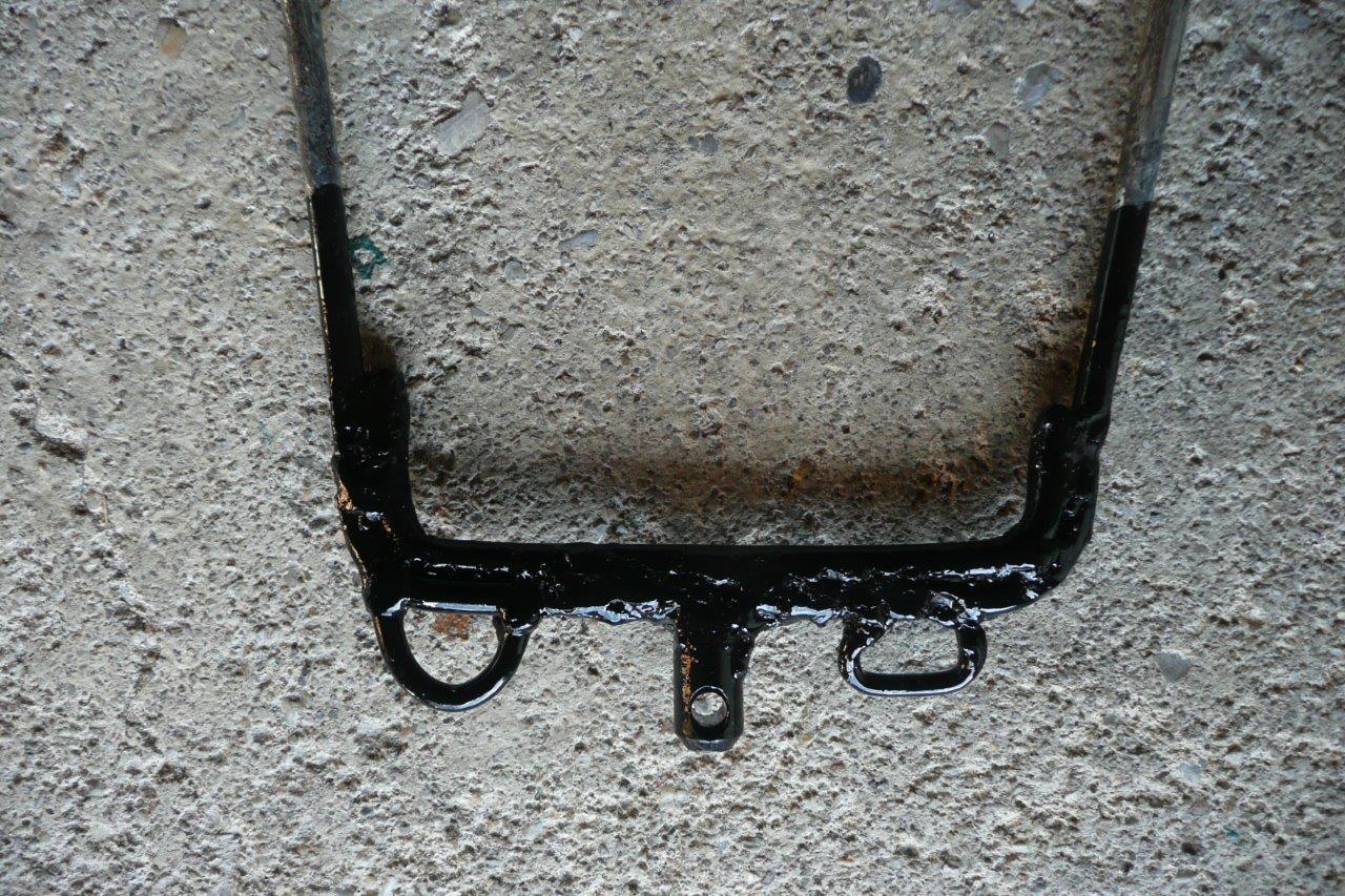

Réparation panier roue de secours
Posté : mer. 7 oct. 2015 17:14
par drareg
De retour après quelques semaines passées au pays de mes ancêtres: l'Italie (je posterai quelques photos un peu plus tard), cela m'a d'ailleurs permis, entr'autre, de revoir des cousins, etc.... mais de cela vous vous en foutez.....et vous avez bien raison.....je plaisante bien sûr...
L'objet de mon post:
Certains campings sont escarpés, en terrasse, et les virages serrés et en devers, comme dans les cols; résultat: le panier de la roue de secours a "tapé" sur le bitume et....cassé. Je ne pense pas être le premier à qui cette mésaventure est arrivée. Je l'ai "rafistolé" avec ce que j'avis sous la main: de la ficelle. Il faut maintenant songer à le réparer.
Est-ce qu'une simple soudure suffira ou bien est-il besoin de le renforcer?
Qu'en pensent les spécialistes?
NB: Je ne peux que remercier Oscar de ses précieux conseils pour le montage du Moover, car si j'avais posé les moteurs "vers le bas", plutôt que "vers le haut", eux aussi auraient "tapés"...bonjour les dégâts......
Re: Réparation panier roue de secours
Posté : mer. 7 oct. 2015 17:20
par Eribabill
Une bonne soudure suffira !
Posté : mer. 7 oct. 2015 21:56
par Eribalin
Ne pas oublier de faire un bon chanfrein !

Euh... Question c :.x: :.x: , t'as quoi comme voiture ? J'ai fait une grosse partie des pays de l'Est, le Portugal et d'autres routes secondaires bardées de dos d'âne (et les cales du bateau pour la Corse), et je n'ai jamais touché :gene:
Posté : jeu. 8 oct. 2015 10:13
par oscar
Cagouillard a écrit :Euh... Question c :.x: :.x: , t'as quoi comme voiture ? J'ai fait une grosse partie des pays de l'Est, le Portugal et d'autres routes secondaires bardées de dos d'âne (et les cales du bateau pour la Corse), et je n'ai jamais touché :gene:
Voiture ? oui si l'ensemble attelé n'est pas horizontal
Pour moi la principale raison est due au porte à faux d'une Troll plus important que celui de la Triton
ayant l'expérience des eux, avec mon ancienne Troll il m'est arrivé de "toucher" là ou passait la Triton, sortie d'emplacement en terrasse sur camping.

Mon véhicule est un Nissan QQ et il me semble que l'ensemble attelé est horizontal.
Cela m'est arrivé, et je suis d'accord avec Oscar, sur des portions pentues et en devers: camping en terrasse et cols.
D'ailleurs, un Hollandais, au même endroit au camping à rapé une partie des béquilles de sa Hobby.....
Quant au QQ Connect 130cv DCI, excellent en traction, montées de cols (Côte de Laffrey, Larche, Petit St Bernard etc...), conso sur 3800 km, dont 3000 env. attelés: 7,3l/10km.

Finalement je mettrais un autre rond fer en supplément, soudé cote à cote là où il y la jonction cassée, coté roue sur une dizaine de centimètres...

une bonne soudure comme déjà dit suffira ,mais si les trolls touchent renforce comme dit binbin avec un autre fer rond et le chanfrein bien-sur.

Merci Benjamin et Jean-Jacques pour votre aide, mais comment installez-vous le fer rond supplémentaire en renfort?

Cote à cote il épousera le léger arrondi du berceau, pour faire simple, à l'opposé du rond avec un trou qui reçoit ton cadenas.
Si tu ne comprends pas je te ferrais un dessin que je scannerais.
Posté : sam. 10 oct. 2015 21:18
par eribabinbin
Là:
divers 813 (Copier).JPG (100.5 Kio) Vu 26773 fois
renfort en rouge,rond contre rond le chanfrein est fait ;-), est-ce "parlant" Gérard?

Merci beaucoup Benjamin, j'ai bien compris.:D

Le panier de la roue de secours est réparé et renforcé. J'ai suivi les conseils de Binbin. J'ai coupé, façonné et fait souder en refort une barre d'acier de 8mm; soudé aussi un maillon de chaîne avec une chaînette et un mousqueton pour sécurisation supplémentaire, on ne sait jamais....puis passage d'antirouille.
Je sais, les soudures ne sont pas très belles, mais mon copain n'est pas un pro en la matière (mais tout de même mieux que moi) et m'a bien dépanné...et puis situé à cet endroit sous la cara...
chaînette et mousqueton supplémentaire (la chaînette est trop longue je vais la couper).
NB: l'élastique vert sert à "retenir" le cadenas vers le haut, sinon il est orienté vers le bas et risque de taper au sol; cela m'est déja arrivé au passage d'un trottoir: le cadenas HS.
