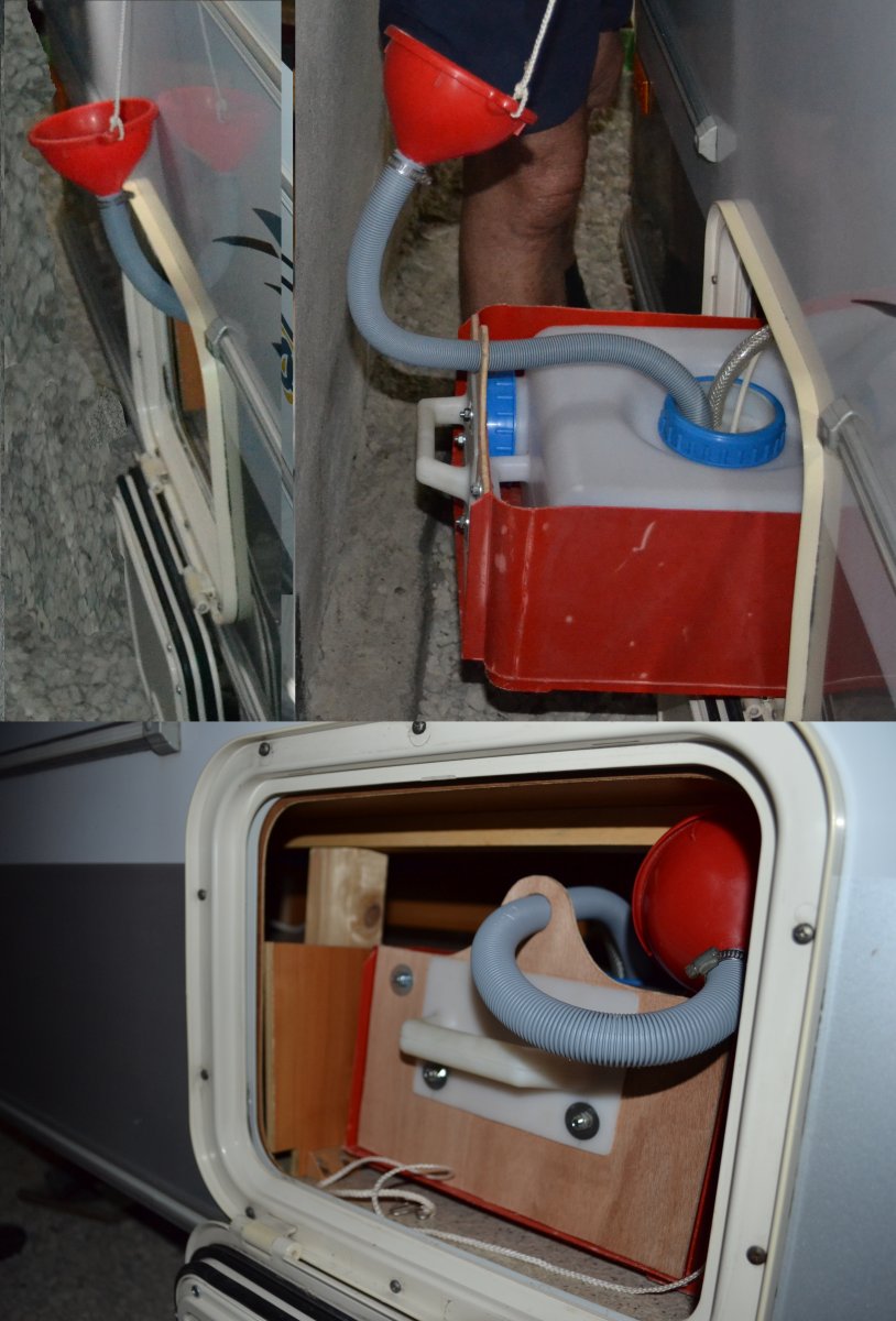

Bonjour à tous
Afin d'éviter les éclaboussures d'eau à l'intérieur de la caravane, voici ce que j'ai trouvé pour effectuer le remplissage du bidon-réservoir d'eau situé dans ma Super Puck : l'accès par la petite trappe d'origine obligeant à tirer partiellement le bidon vers l'extérieur pour le remplissage d'eau, avec pour conséquence le risque de débordement d'eau sur le plancher de la caravane !
1° - le bidon-réservoir d'origine est déposé dans une caisse plastique étanche = plus de risque d'humidité sur le sol de la caravane.
2° - installation d'un tuyau souple de remplissage arrivant directement dans le bouchon central du bidon.
3° - remplissage à l'extérieur de la caravane par entonnoir. Tuyau souple et entonnoir repliables ensuite dans le petit coffre
Plus besoin de sortir le bidon à chaque remplissage !
Voici les photos : aimablement mises au format par Yves
