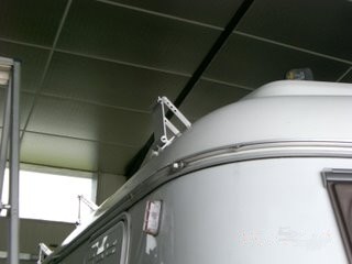

Il existe d'autres solutions que celle là:
Patte support store.JPG (5.71 Kio) Vu 36152 fois
qui supprime le rail pour auvent

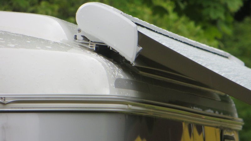

Exemples:
Store sur toit 2RED.jpg (56.35 Kio) Vu 36152 fois
Store sur toit 3RED.jpg (50.91 Kio) Vu 36152 fois
Store sur toit 4RED.jpg (78.88 Kio) Vu 36152 fois
Ou:
store gege3.JPG (34.84 Kio) Vu 36152 fois
store gege4.JPG (33.67 Kio) Vu 36152 fois
store gege5.JPG (42.9 Kio) Vu 36152 fois
Voir de plus près la photo mise par Boulhaya, son store n'est pas fixé dans le rail mais sur le toit.
Au boulot, car un store c'est vite ouvert, vite fermé, et pour de l'itinérant c'est le top !!! :super:
