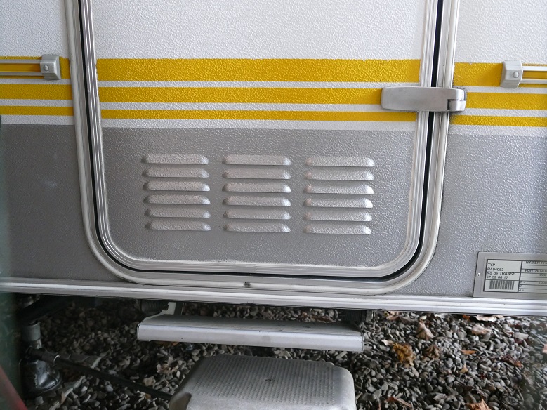

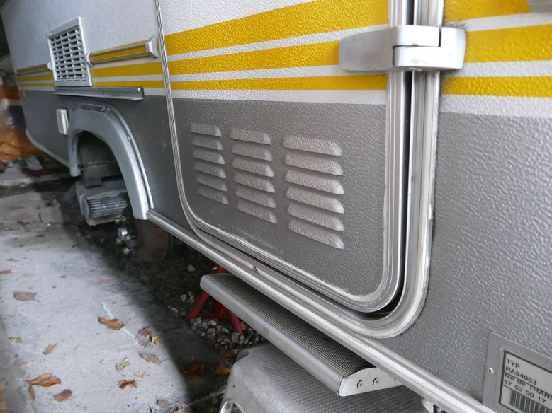

Difficile à dire .Demande d'autres photos . Bas de porte sur triton jubilé 98 .Cdlt

merci vieux.lion sur tes photo on voit qu'il y a un jour entre porte et encadrement. Je pense que vu l angle de vu sur ma photo, cela doit être pareil.

Ce n est pas de la date dont je doute, c'est du jour que j'ai entre la porte et le bas du passage de porte....

Du moment que le joint plaque sur la porte !!!!
Sur les plus anciennes avec les coins à 90°, il n'y a pas de joint en bas... c'est plus simple :mdr1:
A voir sur les gonds s'il n'a pas été mis des rondelles bronze un peu épaisses... mais c'est de l'ordre d'un ou deux mm
Re: Bas de porte
+1, l'étanchéité (enfin si l'on peut dire ainsi) se fait par un gros joint bourrelet qui est sur la partie fixe du cadre. Sur la porte il y a juste un joint en poil (de quoi???) qui coupe de la poussière.
