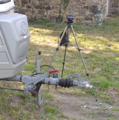

Emetteur et récepteur totalement autonomes (Qui peuvent aussi servir en surveillance d'intrusion chez soi)
L'alimentation de l'écran et de la caméra se fait par des mini-batteries
(Ici seulement du côté écran, car pour la caméra c'est mis dans un petit sachet genre gant de toilette)
Je pose donc l'un et l'autre où je le souhaite. (Voire substituer mon Netbook dans la caravane à cet écran)
En général, je pose le trépied de la caméra en lieu et place de quelqu'un me guidant lors d'un stationnement sur un terrain ou lors de l'amarrage de mon bateau à deux roues.
Le coût étant du même tonneau, il reste à savoir ce que l'on en attend vraiment.

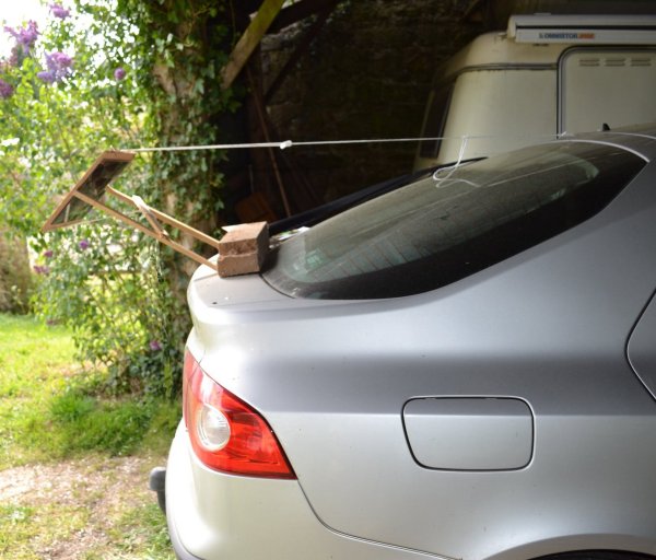

Quelle débauche de technique!!! :mrgreen:
Prêt à basculer, je me suis ravisé et j'ai fabriqué un porte miroir​ "tout simple".
Mais bon j'ai grandement hésité avec les caméras wifi, ça devient vraiment accessible :D
On ne voit l'attelage que lorsqu'il est très proche mais c'est suffisant pour atteler seul. :super:

ça c'est une bonne trouvaille, pas facile à installer mais sans électronique, batteries et branchements.
:image002:
Re: Caméra de vision arrière en WiFi avec image sur smartpho
Posté : mer. 5 avr. 2017 12:51
par maTTaw
J'ai dessiné sur le bois le contour du bras d'essuie-glace. Ça facilite l'installation. ;)

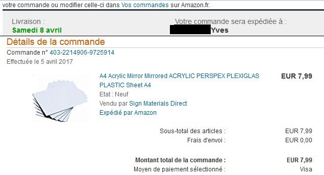

Aussitôt dit, Aussitôt fait!
A noter que l'image est trompeuse, il n'y a qu'un format 210 x 297 mmm en 3 mm d'épaisseur.
C'est du Polyméthacrylate, dont cassant mais résistant aux rayures,
contrairement au polycarbonate que j'aurais préféré, car incassable bien que se rayant facilement.
Mais à ce prix, ça vaut le coup, n'est-il pas? :)

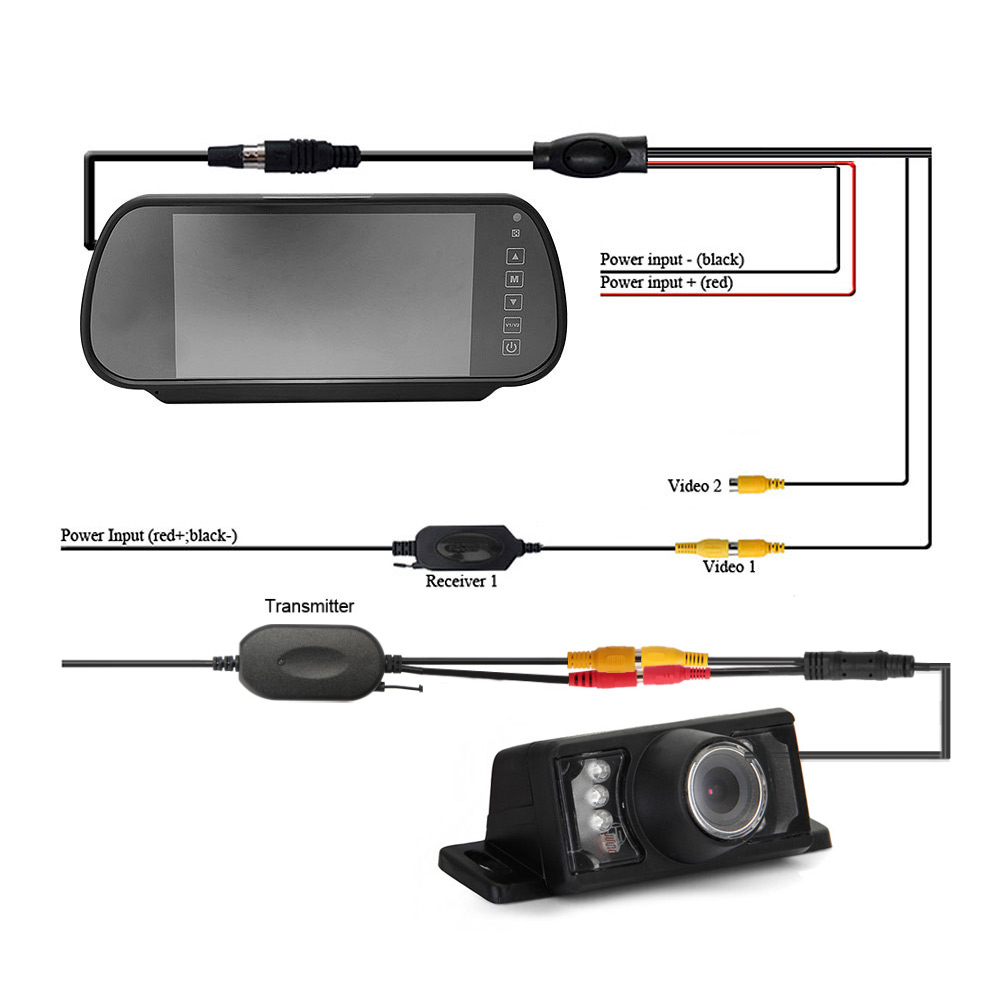

Pensant que nous ayons le même matos, voici ma conclusion relative à ce fil bleu.
Il est destiné à mettre sous tension, la caméra et l'écran en récupérant un circuit qui serait fermé par suite d'une marche arrière de la caisse.
Donc ipso facto sur le positif, en pompant l'alim sur l'un des feux de recul, ou par un microcontact mécanique sur le levier de vitesse.
Pour ma part, je l'ai coupé à raz et isolé, car il est aussi facile et plus rationnel d'appuyer volontairement sur un commutateur.
(A noter que dans le schéma que j'ai déposé dans mon poste du 04 courant, ce fil peu utile a été supprimé)

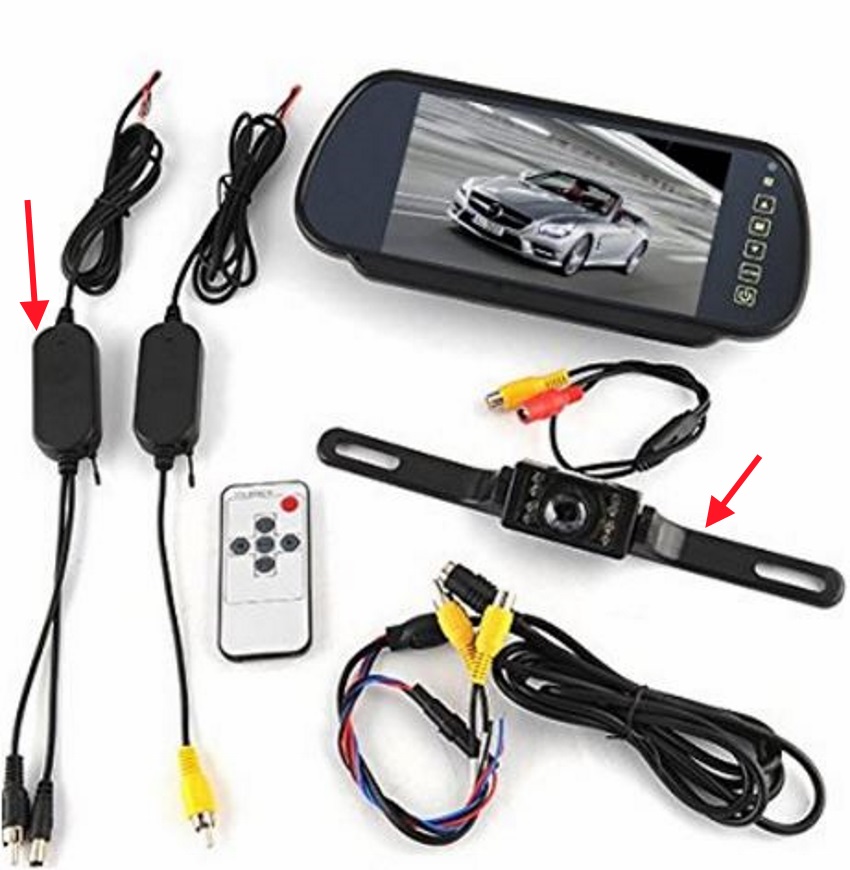

Télériba a écrit :Bonjour, cela fait un petit moment que cela me trottait dans la tête, il y a quelques années on commençait à en parler mais c'était rare et cher. Aujourd'hui, grâce à la technologie chinoise :merci: ces produits sont devenus fiables et à des prix très abordables.
Un petit boitier capable de transmettre par le réseau WiFi une image vidéo de bonne qualité que vous recevez sur l'écran de votre smartphone pour environ 65€. Sans avoir besoin de tirer le moindre câble...le top! voici mon installation et ça marche!
J'ai acheté ce matériel
Si je me contente d'installer la caméra et son émetteur (pointés par des flèches)le tout relié à ma batterie d'autonomie cela fonctionnera-t-il pour recevoir l'image sur mon smartphone avec le logiciel WIFIAV que tu nous indiques ?
Précision : la caméra sera installée sous le plancher à l'arrière de la caravane et l'émetteur WIFI sera fixé sur le coffre à gaz ; le rétroviseur et le récepteur WIFI ne seraient pas utilisés, d'où simplification du montage. En l'attente de ton avis

Bonsoir Marcel et à ceux qui passeront par-là,
C'est exactement la caméra dont j'ai parlé dans mon post ci-dessus
Le résultat est fort appréciable et confortable, sauf que:

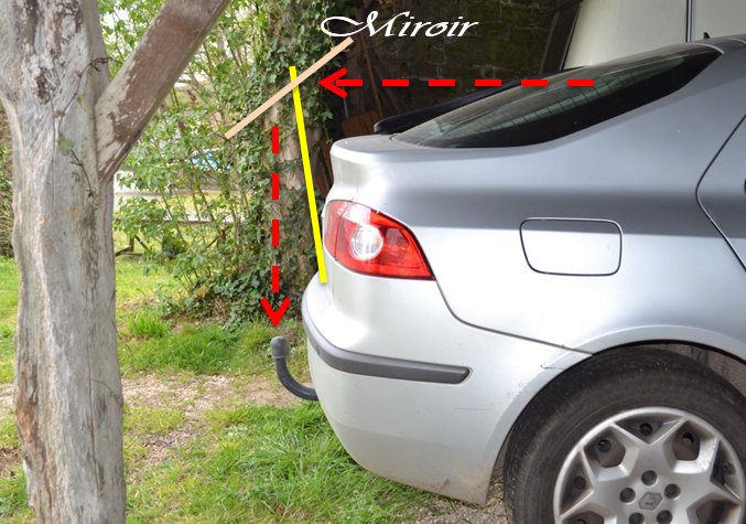

Le système du miroir est plus aisé dans sa mise en œuvre, et que l'on n'a pas confusion entre la gauche et la droite.
(Toutes allusions aux élections seraient fortuites)
Je partage donc ici mes premiers essais me permettant de cibler l'angle à adopter pour celui-ci:
- Il y aura un câble entre le haut du hayon et celui du miroir à la longueur fixe idoine suite aux tests. (Pièce d'accroche à l'étude)
- Les deux pieds droits seront en bambou munis à la base d'une ventouse à coller sur la vitre arrière, et à la tête d'un téton entrant dans le CP où est collé le miroir.
- La triangulation pour éviter le mouvement de roulis se fera avec une tige inox de 2 mm en diagonale (Vers le bas pour ne pas déranger la vue)
Tout ceci ne sera que:
L'emprise d'un magazine, 2 tiges de bambou de 45 cm et 250 grammes de plus dans le coffre, mais seulement 10,50 € de moins dans mes économies
Il se pourrait que j'ajoute un autre point qui serait de rectifier le zoom du rétroviseur de la bagnole
qui par son focus "Grand angle" vient fausser la vision réelle au niveau des fesses de la caisse.
Amicalement, et à suivre par reportage quand j'aurai finalisé ce truc dont l'efficacité est impressionnante.

Boulhaya a écrit : J'ai acheté ce matériel Image

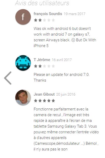

Je me réponds à moi-même ; caméra installée cet après-midi Test du logiciel WIFIAV et ça ne marche pas :pleur2: Un petit tour sur le site de l'auteur
avis sur WIFIAV.JPG (40.98 Kio) Vu 37063 fois
Pas de chance, mon smartphone mange du Nougat

par IFFIC
Hello l'ami Marcel, :) :hello:
Je ne parviens pas à comprendre ce pourquoi tu souhaites avoir l'image captée par la caméra sur ton Smartphone.
L'Android étant à l'oreille proche d'Androgène, il ne faut pas éveiller plus de débats de société dans cette période d'érection présidentielle. :mdr1:
L'écran fourni dans ce kit est largement suffisante, avec en plus ce qu'il faut pour le fixé sur le rétro central de la bagnole.
De mon côté, je marne un max avec mon miroir car le temps de sa mise en place est encore trop long. (Env. 3 minutes)
Tant que je serai incapable de le ramener à moins d'une minute, je ne pourrai pas m'en satisfaire et partager ses détails de fab.
Il n'en demeure pas moins qu'il n'y a pas photo quant au résultat:
=> Pas de temps de rafraichissement à donner les yeux rouges, ni d'inversion gauche et droite à filer le tournis.
Amicalement et à suivre (Je ne sais quand, car je vais passer entre les mains de praticiens se servant de miroirs électroniques
pour enlever de mon bidon certains débris et trucs qui ne servent plus à grand-chose)
Je leur ai dit de ne pas toucher à mes entrailles éribamaniaques… J'espère qu'ils vont les préserver. :amen:

Posté : ven. 21 avr. 2017 12:20
par Boulhaya
IFFIC a écrit :Hello l'ami Marcel, :) :hello:
Je ne parviens pas à comprendre ce pourquoi tu souhaites avoir l'image captée par la caméra sur ton Smartphone.:amen:
Tout simplement pour m'éviter du boulot : smartphone = pas d'installation, pas de câblage (j'ai un support ventouse qui adhère au pare-brise). Mais je crois que le problème n'est pas du au logiciel WIFIAV mais à la version Android Nougat présente sur mon smartphone. J'ai eu ce problème avec mon smartphone qui ne communiquait pas avec mon kit mains libres et s'est tout d'un coup connecté après une mise à jour du smartphone par son constructeur

par CGh
j'y pense depuis un moment à cette installation mais je ne trouvais pas le module de transmission sur le smartphone, c'est super !!!
Question : Pensez vous qu'une caméra avec des leds infrarouges fonctionnera correctement de derrière la baie ou alors j'ai plus intéret à l'installer sous le plancher à l'arrière de la caravane ?

par IFFIC
IFFIC a écrit :
Ceci n'était que lors des tests probants, mais la version définitive (Simplification du positionnement) est toujours en cours d’élaboration pour faute de temps.
Bonjour Ghérard :hello: , et à ceux qui passeront par là.
Je ne puis m'empêcher de réitérer ce que j'ai dit concernant cette caméra dont je disposais aussi.
Elle va finir à autre usage domestique, ou à la poubelle, mais certainement pas à bord de mon bateau à deux roues! :mrgreen:
1) Le rafraichissement fait que l'on ne constate la position réelle avec trop de retard.
2) L'inversion de l'image gauche/droite oblige à une gymnastique pas buvable au volant.
3) La mise en place (Supports divers et alimentations) demande un temps incommensurable!
4) La netteté à régler dans l'ombre ou la pleine lumière, si l'on veut bien voir, est un cauchemar.
Quant aux leds infrarouges, une pile de poche pourrait les remplacer de façon plus simple et efficace,
sans flous artistiques rougeâtres et bleuâtres à avoir des maux de tête.
Miroir, mon beau miroir, dit moi où est mon attache et la coquille de mon timon, tout simplement.
Amicalement, et au bénéfice de mon échec avec cette électronique autant dispendieuse qu'inefficace.
Yves

par Boulhaya
J'ai réalisé le montage de RÉGIS. Après usage, 2 remarques
- le smartphone doit être raccordé au 12 volts voiture pour alimenter la batterie qui sinon ne tient pas la durée de l"étape du jour.
- le smartphone doit être sous Android 4 5 ou 6.
