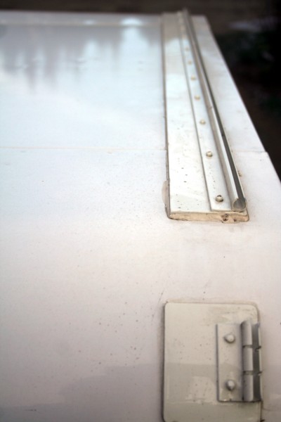

Suffit de fixer/coller un rail profilé pour jonc au dessus du carter de store et sur toute sa longueur. C'est vendu en barre de 2.50 m avec un diamètre intérieur de 9 pour le jonc.
Chez N.A. réf 810001, 810004 & 810005 selon la forme. C'est le 810005 que j'ai collé sur le toit du Land pour y mettre un auvent.
Land camping 004red.jpg (40.39 Kio) Vu 3375 fois
A noter que je n'ai pas percé le toit, j'ai fixé par rivets le profilé sur un plat en alu, pour augmenter la surface en contact, et j'ai collé le plat alu sur le toit avec la bonne colle, ce n'a jamais bougé.

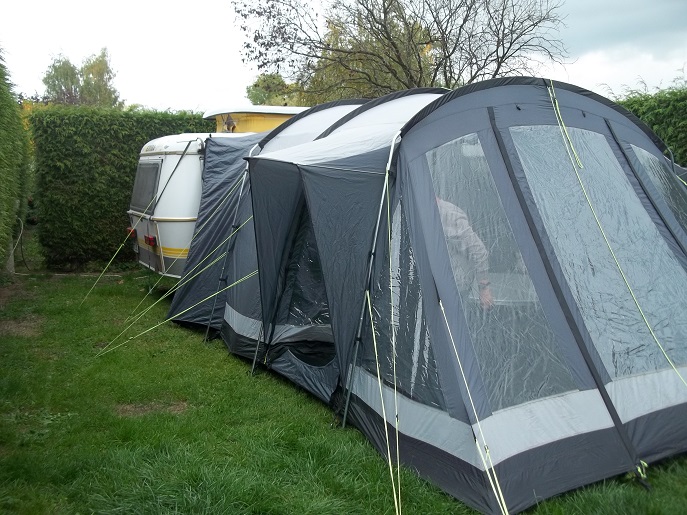

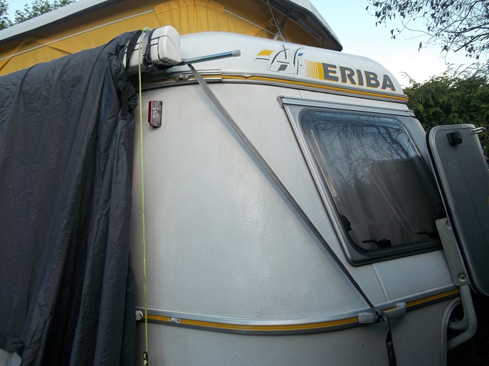

Re: Auvent autonome avec store
un tube passe dans l'ourlet de l'auvent et est maintenu par des sangles .Jamais bougé non plus .Cdlt

Je craignais que les ourlets soit trop petits pour envelopper le store entièrement, visiblement non. Me reste encore à reprendre l étanchéité entre les pattes de fixations prises dans la gouttière.
