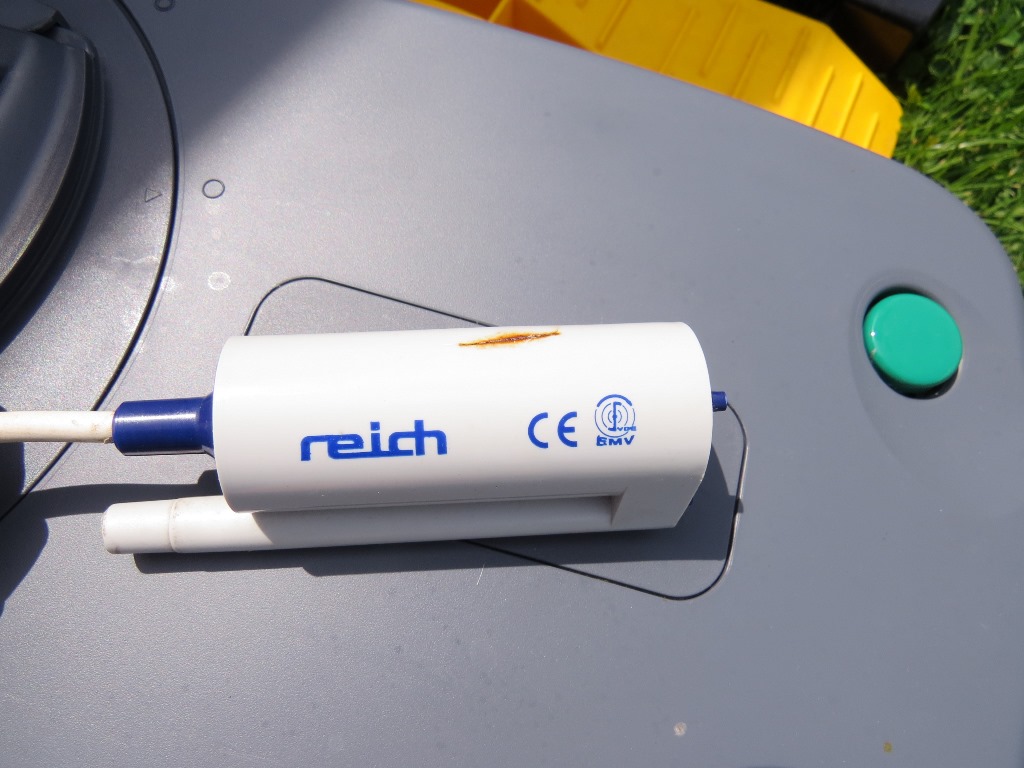

Moi aussi ma pompe des toilettes theltford ne fonctionne plus elle est coincé .quelqu'un a t'il deja changer cette pompe car vue le prix je n'en revient pas 314 euros c'est comme une pompe de reservoir d'eau qu'a t'elle de difference car vue le prix je vais acheter une pompe normale a 25 euros .merci pour vos réponses :super:

je viens de résoudre ce problème sur une troll554gt..Idem que vous ,je pensais d'abord que c'était la commande qui avait grillée(fonctionnel à la remise,et à la 1ere sortie HS)
PS . le propriétaire d'avant utilisait des produits dans la chasse d’eau qui ont crée des dépôts qui commençaient à remonter.
1er tps ;vérifier l'alimentation électrique ;;;;;cela nous fait découvrir un fusible de 3 A à proximité de la commande de chasse d'eau
Hélas pour moi après changement du fusible ;toujours HS....
Démontage de la pompe non fonctionnelle ,je la remplace ,et là bonheur la commande de chasse refonctionne ..et là, conseil important ne jetez pas la pompe ,j'en avais racheté une pour remise en place et gardé celle-ci hs pour modèle .....dés réception de la nouvelle j'ai essayé avec succès de mobiliser les pales ; la pompe s'est remise à fonctionner .En faite ,un dépôt avait bloqué les pales de la pompe ,qui a grillé le fusible ...tout est rentré dans l'ordre.
ce fusible existe aussi sur les autres modèles de troll vérifiés sur les troll de mes amis présents ce jour là .

Pour moi le fusible est bon car lorsque l'on commande la pompe le moteur ronronne mais les pales ne tourne pas ,elle est coincé donc a changer je constate sur les photos que se n'est pas une pompe thetford d'origine elle a été déjà changer.quelle est le type de la nouvelle je vois reich .Merci :super:

Je me permet de répondre car je ne sais pas si Eribafamillyfrangin à les photos de la pompe HS. Ceci est arrivé lors de notre séjour Eribesque ce mois de mai.
Je vois ce que tu veux dire Eribabill et peut-être que c'est une solution qu'il faudrait mettre en œuvre après un long arrêt ?!
je pense aussi que l'absence d'eau dans la pompe favorise son blocage ?!
Dans le cas de Eribafamillyfrangin, la pompe était fissurée, peut-être justement parce qu'elle était aussi bloquée ??

Entre-temps j'ai avancé :
Je me suis aperçu que les nouveaux fusibles que je mettais grillaient de suite, j'en ai donc deduit que ma pompe était défectueuse (gel pendant l'hiver malgré la vidange ?).
J'ai changé ma pome et ça remarche.
Par contre, en démontant, j'ai abimé la petite borne blanche que vient sur le circuit imprimé vert, sauriez-vous ou je peux en trouver une nouvelle ?
