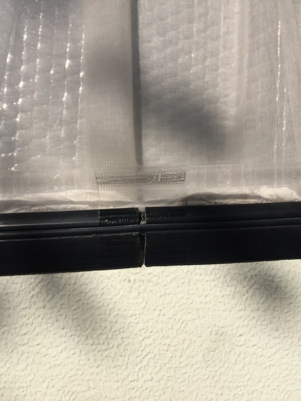

Bon Bhoutan à tous, sur la route des vacances en traversant les Cévennes sous la flotte, je me suis rendu compte que de l'eau s'infiltrait par mon joint de baie, là où il devrait se raccorder. Y a t il une pièce à mettre comme jonction de join ? Ou Faut il tout refaire?

Un joint neuf est sans fin, le tient est coupé d'où fuite.
Donc lors du changement de joint par un neuf tu auras tout intérêt à contrôler la corrosion du tube entourant la baie et de la traiter en conséquence.
A noter que si tu le fais toi même, et que tu n'aies pas l'outil spécifique pour remettre la clé du joint, un clé mixte de 8 ou 9 mm coté oeil convient parfaitement.

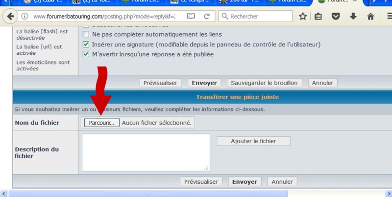

Pourquoi mettre des photos par un hébergeur alors que le forum a le sien, voir en bas de page "parcourir", et là tu es sûr que les photos sont visibles de suite et qu'elles ne disparaitront pas lors d'un nettoyage de l'hébergeur !! :mrgreen:

Heuuu je ne trouve pas Le parcourir pour ajouter une photo! Je peux joindre un fichier, Mais pas de photo ( est ce làmeme procédure ?)

800 de large maxi !!!

Les miroitiers et les aluminiers utilisent une colle pour rabouter les joints néoprène autour des vitrages.
Généralement sans catalyseur qui durcirait cette nouvelle jonction lors de la polymérisation et ferait perdre l'élasticité d'un caoutchouc
indispensable au regard des contraintes que subissent nos baies. (Voir côté silicone …)
Il serait peut-être bon de faire une recherche dans ce sens, car pour deux balles tu pourrais sans doute résoudre ton problème.
Désolé de ne pas fournir plus de précisions, car mes contacts sont en vacances.
Amicalement, et espérant que cela puisse t'aiguiller.
Yves
PS: Opération à effectuer de préférence par haute température => Ne pas attendre cet hiver
car le néoprène perd de sa souplesse (Comme les anciens)
