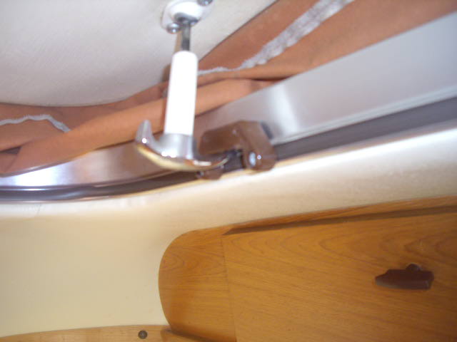

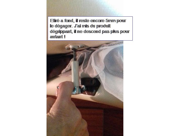

Je viens de regarder les miennes, c'est entièrement métallique en bonne ferraille, qu'est-ce qui casse ???
Dans les "récentes" ils ont eu la bonne idée de le faire en plastique; j'en ai cassé un ( à l'avant) sans mauvaise manip... Le plastique ne résiste pas aux secousses de la route et à la prise d'air normale du toit :triste1:
CROCHET TOIT.jpg (60.85 Kio) Vu 48197 fois
Là pour les toutes dernières à l'avant (sans la vis le toit se soulève !)
CROCHET TOIT 2.jpg (8.98 Kio) Vu 48197 fois
Le tien ressemble sans doute un peu à celui-là crochet en métal très solide...
crochet toit 3.jpg (23.72 Kio) Vu 48197 fois

C'est tout à fait cela.... mais il est mal positionné, il est à l'envers :ange: :ange:

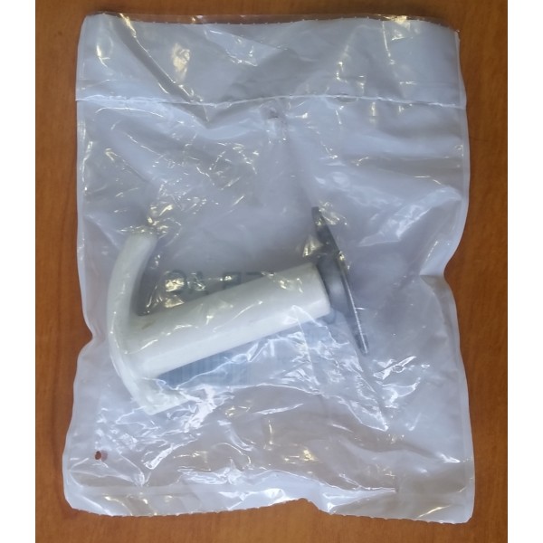

J'ai trouvé ça, et vais les commander en Allemagne (crochets pour anciens tracteurs Porsche !) :
Re: Crochets de retenu du toit cassés
Posté : mer. 15 août 2018 23:05
par cabouille du 30
C´est un attache capot? Le prix doit être un peu plus cher que celui d´origine...
Posté : jeu. 16 août 2018 07:15
par mythos
Oui, c'est un attache capot comme le montre la photo postée plus haut.
100 € les 4 hors frais de port (dont j'attends le montant) ; le prix est donc très correct (pour info, les crochets équivalents en PVC blancs sont à 22 € pièce hors frais de port à l'atelier VDL ; ils sont à plus de 40 € chez un autre vendeur français ...).

Coût des 4 crochets port inclus (d'Allemagne) : 118,38 €.
(Comme très souvent avec nos voisins Allemands et Suisses, règlement de banque à banque par IBAN... :roll: )

Comme indiqué plus haut, toutes les Eriba depuis 2009 sont équipées de crochets réglables à l'avant.
Sans ce réglage, le toit se soulève.
Il ne faut pas remplacer ces crochets par d'autres non réglables (en métal ou non).

J'vous rassure mes crochets de toit ne sont pas "encore" cassés... mais avant que l'un d'entr'eux ne me reste dans les mains, j'aimerai bien avoir votre avis.
J'ai le crochet avant droit qui étiré au maximum a du mal à se dégager. En fait j'ai ouvert mon toit voilà 2 mois avec beaucoup de mal à dégager ce crochet et là en voulant le rouvrir il me manque toujours quelques millimètres (obligé de mettre un tournevis pour faire levier). La rehausse est bien en appui sur le toit à l'avant par contre ce n'est pas tout a fait le cas à l’arrière.
Je limerai bien la pièce en plastique, mais avant je préfére prendre conseil .
Crochet de toit 1.jpg (31.04 Kio) Vu 41969 fois

Il me semble qu'il manque de la course, mesure la longueur de la tige sortie du corps, je regarde demain sur la mienne, mes crochets sont aussi métalliques.
Qu'est qui fait qu'il manque un peu de course, la toile peut gêner.... je me contente de tirer uniquement sur le toit.

Ce n'est pas la toile qui même si elle est restée "dehors" va gêner (à éviter quand même)
Je mesure demain de combien sort l'axe sur mes crochets tirés à donf, et tu vérifies sur ta tienne !!

sur la photo il semble que c'est le toit qui ne se met pas en place : Il est trop haut.... Enfin , je crois.
