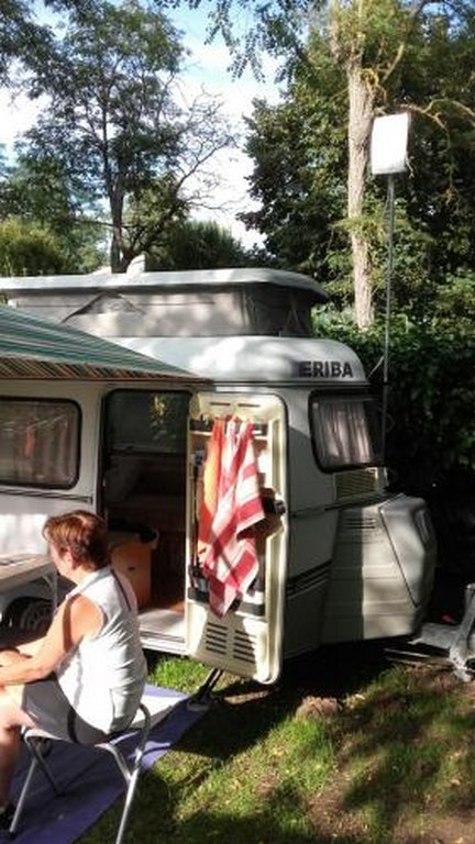

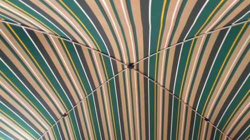

:hello: , regarde celle-ci fabriquée par notre ami Pipat que je salue (ainsi que Martine), assez simple à réaliser deux manches télescopiques (balais) de la toile et du rond inox en 8mm de diamètre, en plus elle est mimi!!

Bonjour, merci j'y ai pensé, j'ai acheté des tubes télescopiques des oeillets mais pour la toile je n'ai pas trouvé une grande largeur imperméable. (les tubes de traverse vous les avez trouvé où?) coté caravane je pense qu'une cordelette suffit pour la passer sur la longueur.

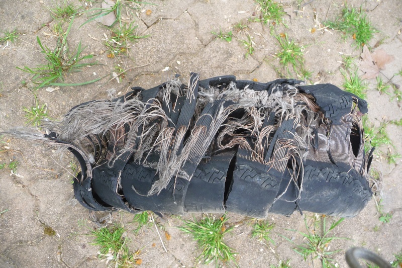

Tout faux !!!! :(
Un pneu qui éclate car trop vieux, même en parfait état visuel, ça donne ça pour le pneu:

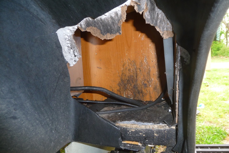

Et ça pour la caravane:

En plus tu as de la chance de pouvoir repartir lors que le frein est resté serré tout l'hiver, souvent avec la condensation, les garnitures collent au tambour et c'est galère, on ne peut même pas ôter le tambour !!!
Soit tu surgonfles et laisse les roues au sol, avec une planche ou une feuille de plastique entre le pneu et la terre, soit tu décolles les pneus du sol avec chandelles sous l'essieu.
