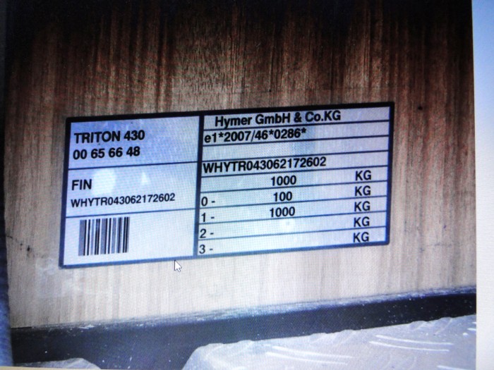

par Graine de l'ain
voici la plaque
Re: Plaque
Posté : ven. 23 févr. 2018 09:05
par Graine de l'ain
re plaque :snif: : Photo :

Graine de l'ain a écrit :re plaque :snif: : Photo :
La plaque de la : eriba : de Graine de l'Ain:

par Graine de l'ain
Bonjour à tous .
Ce matin il fait pas chaud , hein.....
Alors voila , sur la plaque d'identification de la : eriba : , je me demande bien , si c'est le chiffre 100 kg qui est bien la charge dont j'ai le droit d'avoir .
Merci à tous , et bonne journée . Et rester au chaud ......

par LANDERIBA
1000 Kg poids total en charge
100 Kg poids maxi en flèche
1000 Kg force de l'essieu
Le poids à vide n'y est pas il est variable en fonction des équipements ...

par Graine de l'ain
Merci JP , pour tous ces renseignements . ;-) ;-)
