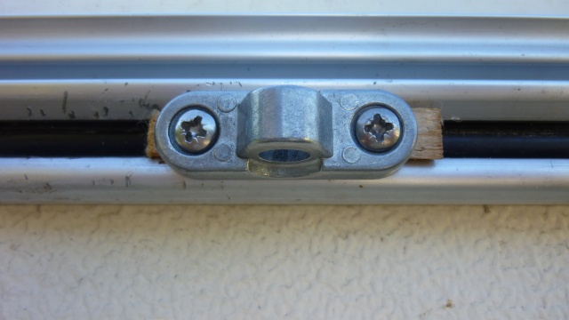

Pas vraiment trouvé de réponse à mon interrogation en cherchant sur le forum , je vous expose mon problème, je ne sais pas ou fixer les 2 pontets pour mon auvent clairval (abri kwic duo)
Dans le mastic souple en dessous glissière jonc de la toile ?
les vis dépassent que de 5 mm après empilage empilage pontet et cale plastique , est-ce suffisant ou dois je changer de longueur de vis
J'aimerai pas me louper , notre Eriba est neuve !!!
Merci pour vos réponses

La longueur si tu y ajoutes 10 mm en plus non pb les tubes font 20 mm plus l'épaisseur de la tôle tu as une marge de 10 mm en perçant tu sentiras la deuxième parois du tube et là STOPPPPPP!!!
Bien enduire tes vis INOX de sika 221 ainsi que le trou il faut que ça soit étanche....

Sur les nouvelles générations , c'est un mastic assez rigide blanc qui est la place , je ne sais pas s'il faut l'éliminer ou le diminuer ou fixer l'ensemble pontet et cale plastique dessus .
5 mm de prise me semblent un peu court.
Par les barres de manoeuvre sont aussi fixées dans ce matériau.

Sur la troll de 2012, les pontets étaient dans un sachet.
Je les ais posés sur cales plastiques, vissés sur le joint blanc. Jamais eu de problème pour le moment.

visser dans le cache vis de couleurs.....noires sur les vieilles, lol environ 10 a 15 mm de profond plus l'épaisseur de la cale plastique et l'épaisseur du pontet, maximum des vis 25mm total ...diamètre 3,5mm, plus mastic d'étanchéité .
Sur mon ancienne de 93 les pontets étaient dessus d'origine....et tiennent encore .
