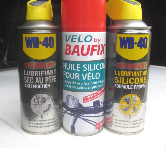

par LANDERIBA
Les lubrifiants secs vont bien aussi, genre silicone ou téflon, (la marque WD40 en fait, se trouve dans les bonnes épiceries) et on en trouve de temps en temps chez "l'idole" pour le silicone.
Lubrifiants secs.JPG (92.62 Kio) Vu 10835 fois
Merci pour l'info Jean Pierre. Je ne savais pas qu'il existe du WD40 "sec". :super:
