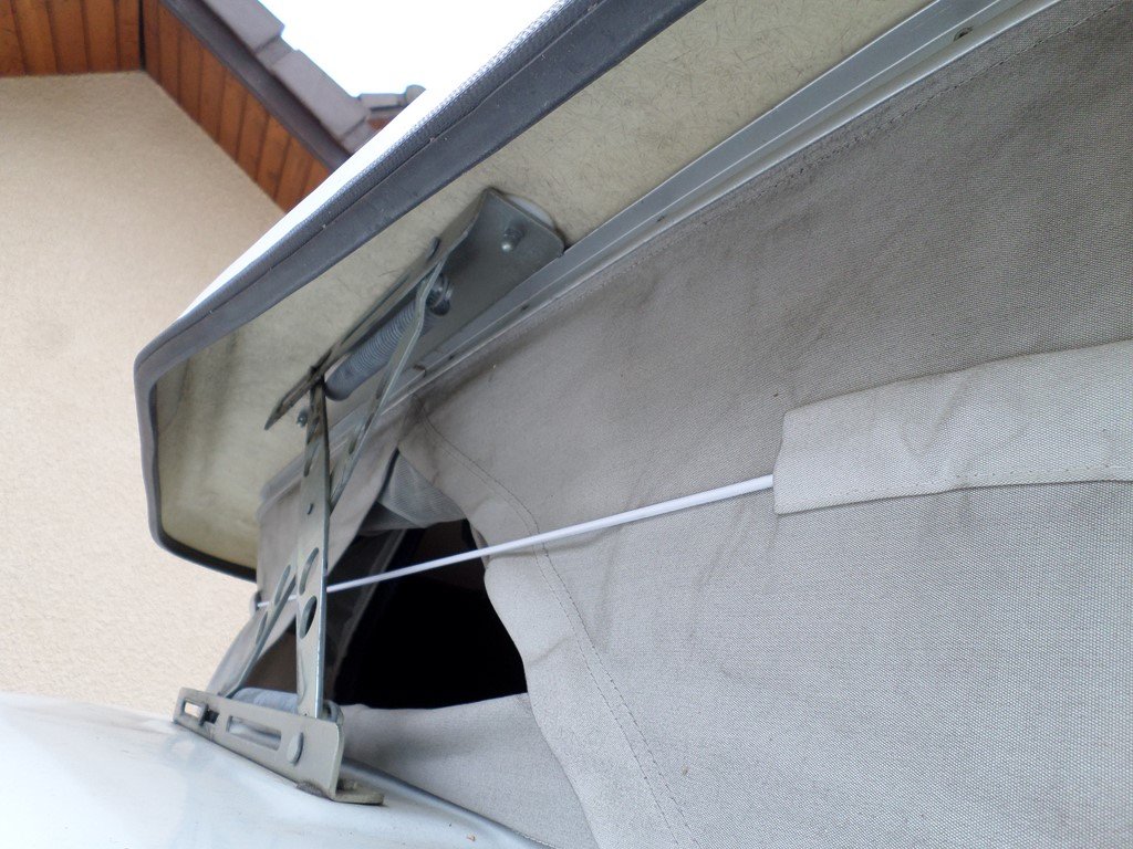

Je relance cette discussion sur les ressorts de rehausse de toit.
Sur notre famillia 310 GT la rehausse est plutôt dur. Il faut pousser ou tirer relativement fort.
J'ai remarqué que le propriétaire précédent avait graissé la glissière et du coup avec la poussière ça bloque plutôt qu'autre chose.
je vais nettoyer tout ça.
On verra mais si vous avez d'autres astuces je suis preneur !
Par ailleurs, J'ai remarqué qu'il n'y avait qu'un seul ressort par coté.
en haut sur l'avant et en bas sur l’arrière
C'est normal ??
Re: Ressort de rehausse de toit
Posté : dim. 20 oct. 2019 17:51
par cabouille du 30
SAM_7396 (Copier).JPG (192.36 Kio) Vu 11209 fois
Voilà comment se présentent les choses sur ma 530 GT, de la même année que la tienne je crois. Aucun souci, en contrepartie, je veille à toujours descendre la rehausse en premier par l'avant, puis par l'arrière. A l'ouverture, toujours côté attelage en premier, puis l'arrière. Quand je manipule la poignée de tirage de l'intérieur, je tire fermement mais bien dans l'axe et souvent la porte d'entrée ouverte, aucun souci non plus avec les crochets. Pour le graissage, voir avec les anciens du forum.

Je pratique exactement de la mème façon que cabouille et je n'ai aucun problème :super:
