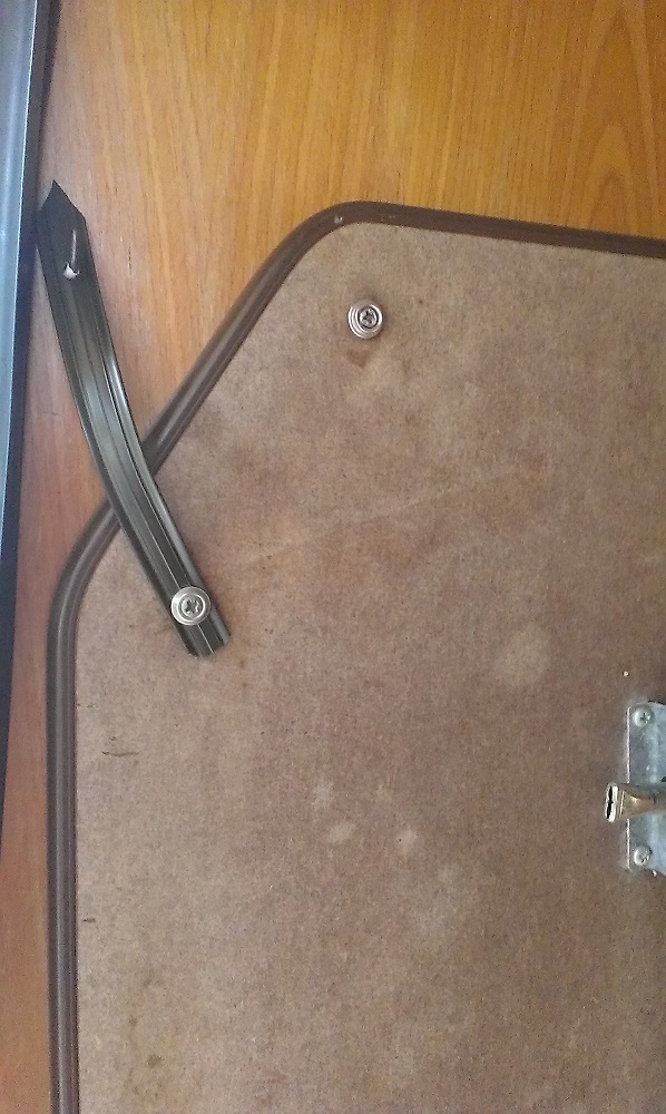

Photo3, je ne vois pas bien où c'est placé, doit servir pour le pied de la table quand elle sert de lit !!!,

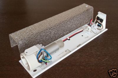

Photo4, le cache ampoules des luminaires, quasi introuvable

:hello: Photo 3, permet d'attacher la table, pendant le trajet, debout dans un placard, contre un placard à l'extérieur..... chercher la pression mâle ;-) ;-)

J'ai trouvé la pression mâle :idea: merci, située en rentrant à gauche contre le meuble "chauffage" :super:
Y'a pas de rail au sol pour ne pas qu'elle bouge? :pasdrole:

Voici à quoi me sert cette lanière.

Attention au système de maintien de la table par la lanière et les pressions, je l'ai utilisé pendant un trajet mais si la pression est un peu usée cela se décroche... au risque d'abimer la table et ce sur quoi elle va cogner... :gene: C'est lié au fait qu'il n'y a effectivement pas de rail au sol ou tout autre chose pour la maintenir.
Mieux vaut donc la laisser en place pendant le trajet ou la poser en lieu sûr....

D'accord avec toi Fred, c'est léger, une équerre métallique pivotante en haut ferait mieux l'affaire.

Pour la route je la fixe, de l'autre côté, avec un gros élastique de déménageur.
Je viens de faire 2 500 kms en 15 jours et pas de souci, elle ne bouge pas. Après chacun fait comme bon lui semble ;-) !

Je déterre ce sujet pour une question sur la grande table. Même modèle mais année 1987. Ce "crochet" de fixation de la lanière n'est il pas plutôt prévu pour fixer la table pour la nuit... quand le lit est installé ?...et retour en dinette après le dodo.... car effectivement pour le transport, c'est un peu léger...
2e chose : Que fait on de cette table quand le lit est place ?... :] ... les banquettes se touchent et elles ont des pieds qui empêche de mettre la table au sol... :)
Quelqu'un a-t-il la solution ?... ;-)
Merci à tous... :hello:

La grande table reste dehors le temps de notre séjour, fixée sur le rail proche de la porte, elle n'a pas de place car le lit est permanent et pour la route elle est simplement accrochée à sa place et repose sur le lit avec un coussin dessous pour qu'elle soit horizontale.

Bha voilà je sais maintenant à quoi sert donc ce bouton pression ! :happy1:
A lire au sujet de la table d'origine que je ne possédais pas lors de l'achat de la Careyvan , je n'ai au final aucun regrets si elle encombre lors du passage en mode couchage.
Ma table " home made " est bien plus pratique !
