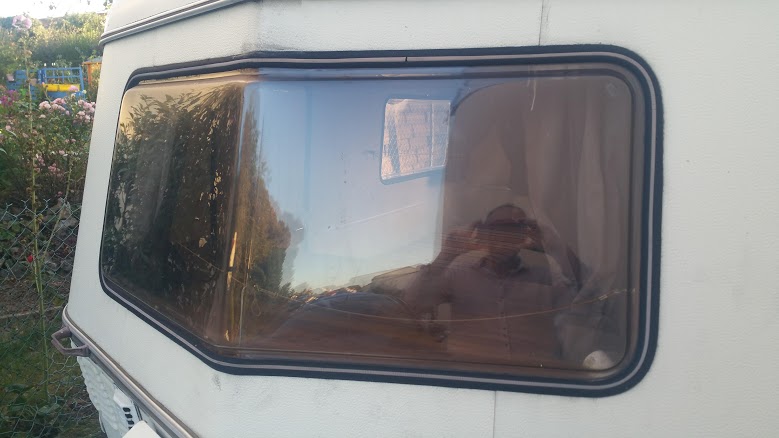

Pour l'instant je vais mettre une fine couche de butyl sur le joint qui me pose problème.
Voir si cela peut arrêter la pénétration de l'eau.
Tant que je n'ai pas de réponse qui puisse m'aider je vais mettre un peu de rustine.
vitre AV.jpg (61.49 Kio) Vu 13267 fois
Cdlt,

Joint posé.
On en a bavé quand même.

Bon.
C pas propre encore.
La clé n est pas posée
