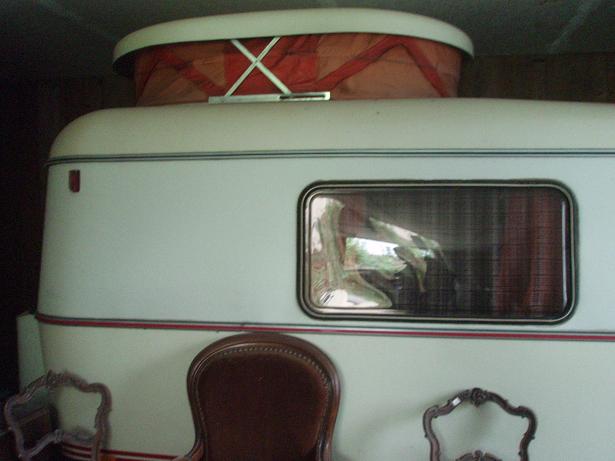

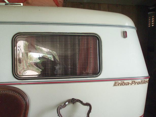

Merci à vous deux pour vos précieux conseils ! J'ai retrouvé deux photos qui ont qqes années sur lesquelles on voit des morceaux de la caravane. Tissus orange en haut et bande marron en bas. Peut-être que le bas marron est un peu plus récent puisque je me souviens que ma marraine avait eu un accident avec sa caravane. Elle a peut être été réparée avec des pièces portant les "nouvelles" couleurs.
La caravane se trouve pour l'instant dans le Doubs (25) et j'habite en Belgique (mais je suis originaire de Moselle).
D'autres photos et plus d'infos lorsque nous aurons récupéré la caravane.

Elle a l'air toute propre en effet
Les bandes marrons étaient sorties vers 82 de mémoire.
Par contre , elle a en effet été réparée car le joint rouge central devrait être noir ( assorti aux autres )
Vivement la prise de possession alors !
