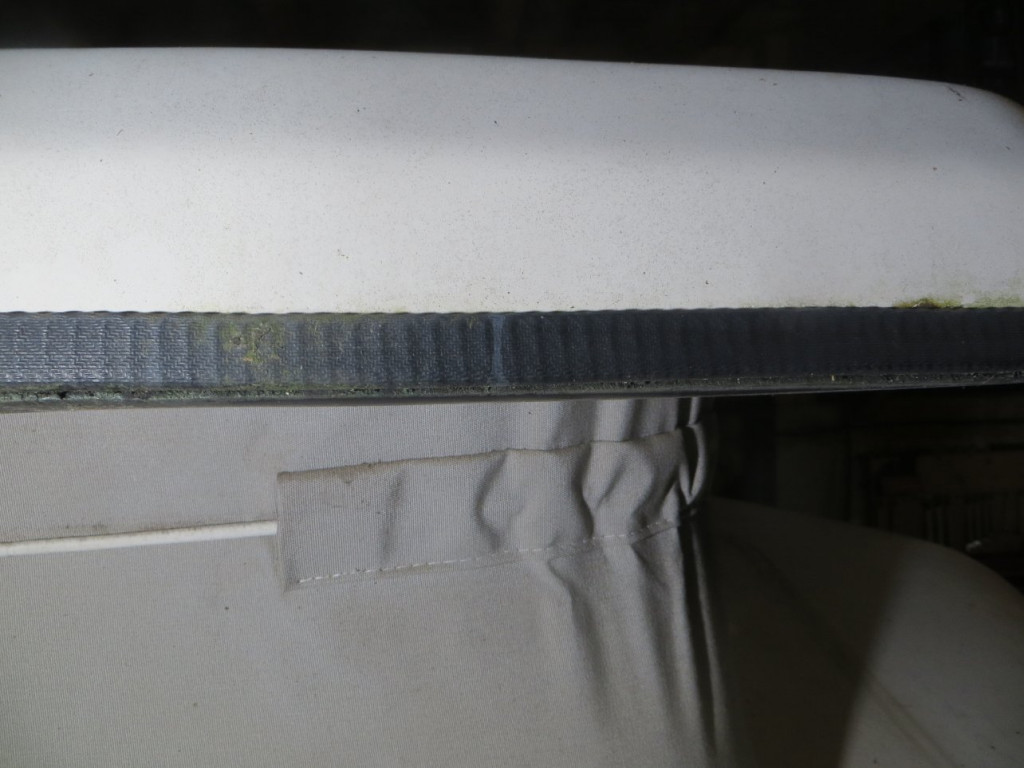

En nettoyant la : eriba : avant l'hivernage je me suis aperçu que le joint noir périphérique du champignon (en quelle matière est-il ?) était décollé et "tombait" par endroits. J'ai aussi l'impression qu'il se déforme et ne pince plus très bien sur la retombée du champignon.
Que peut-on faire ? Le recoller soi-même ? avec quel matériau ? ou bien faut-il faire appel à un spécialiste ? en espérant ne pas être dans l'obligation de la changer ?

Je me suis trouvé dans la même situation : corrosion etc...

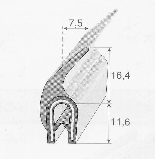

En fait ce joint de rehausse est un profil de coffre à armature métallique qui se trouve monté en contresens de l'usage pour lequel il est prévu à l'origine: pince de serrage sur le retour de toît en permanence exposé aux intempéries; ça ne serait pas trop grave si comme autrefois sur nos anciennes : eriba : ce profil avait des trous répartis tous les x.. cm permettant à l'eau de s'évacuer au lieu de stagner comme maintenant.
Bref pour simplifier les choses le profil de nos : eriba : est introuvable sur le marché.... peut-être à Cernay ?
Comme j'habite pas très loin de Toulouse, je me suis déplacé à la caverne du profil de l'armature métallique:
le magasin : http://www.comptoir-carrosserie.fr/le-m ... xl-13.html
J'y ai acheté le profil a armature metallique spécial 447 , celui-ci:
http://www.comptoir-carrosserie.fr/prof ... 0-841.html
certes différent de l'original mais fait très bien l'affaire; j'ai pu comparer tous les profils spéciaux vendus par la boutique, pour moi c'est le mieux adapté à l'étanchéité de nos toîts.
Au vu de la satisfaction des clients, tu peux commander la longueur nécessaire ( au m supérieur) sans soucis; à la boutique tu peux obtenir la longueur exacte.

Alain, c'est celui là: http://www.comptoir-carrosserie.fr/prof ... 0-841.html
6€ le mètre.

Merci Oscar pour toutes ces infos. :D Je pense que le joint existant devait être collé et je suppose qu'il est donc imposible de le remettre en place. Le nouveau joint me semble avoir des dimensions importantes.....est-il difficile à poser?
Il doit y avoir un sens de pose et il ne doit être qu'emboité, pas collé? Etant "armé", n'est-il pas difficile à poser dans les parties arrondies? Quel matériel faut-il? un maillet caoutchouc, une cale en bois....

Salut Gérard :D
Le joint d'origine n'est pas collé si ce n'est par la "crasse" accumulée au fil du temps et vu l'état il te faudrait le changer.
Détrompe toi les dimensions de celui que j'ai posé sont à peu près identiques à celui d'origine; seule la forme de la partie assurant l'étanchéité diffère: une grande lèvre de 16mm au lieu d'un boudin incliné.
Une fois le toît descendu et verrouillé, la lèvre dirigée vers l'intérieur assure une parfaite étanchéité.
la pose est facile d'autant plus que le profil rigidifié par une armature intérieure souple ( ruban inox) épouse parfaitement les arrondis
Pas de matériel de pose spécifique si ce n'est qu'une paire de gants et de l'huile de coude ;-)
préposer le joint en le présentant sur l'arête sur environ 1m et l'enfoncer au fur à mesure en le frappant avec la paume de la main

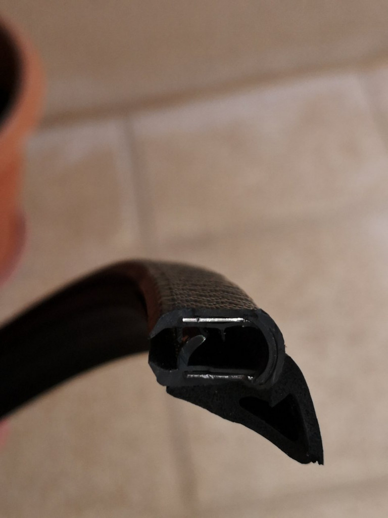

Voici en profil mon joint ou snappon de toit que j’ai gardé comme modèle
Car l’armature métallique du bout du snappon laissait s’écouler après des périodes de pluies des traces de rouille sur la carrosserie, j’ai donc coupé ce petit bout fatigué…
joint du pourtour de toit Eriba .jpg (16.61 Kio) Vu 50150 fois
YV :hello:

Merci Jean pour ces précieux conseils; il ne me reste plû qu'à commander 7 à 8 m de joint chez" Comptoir de la carrosserie" et me mettre au travail, mais je ne pense pas qu'il faille passer beaucoup de temps.
Le joint existant n'est pas jointif à l'arrière de la rehausse, il y a un espace de 2 à 3 cm entre les deux extrémités, ne serait-ce pas pour assurer la ventilation lorsque le champignon est descendu ? Je suppose qu'il faut procéder de la même façon.

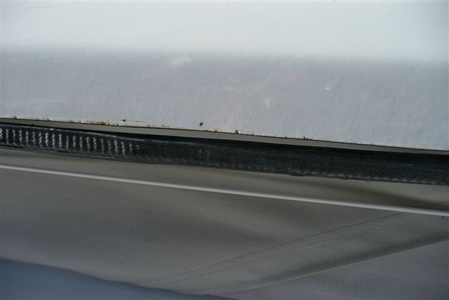

Je ne sais pas où poster, j'ai besoin de vos lumières. Je poste donc à l'endroit qui me semble le plus logique.
En faisant un peu de maintenance avant l'hivernage, mon chéri a remarqué que la partie haute du champignon ne plaque pas complètement sur la carrosserie (partie inférieure) sur une dizaine de cm, espace de 8 à 10mm entre le joint noir du champignon et le toit, à l'avant,sur une partie qui revient légèrement en pointe. Le joint est bien fixé, pas d'humidité à l'intérieur, donc est-ce normal ou pas? Cela n'a jamais attiré notre attention jusqu'alors. Mais cette année, notre cocotte dort dehors, sous bâche donc je suis un peu plus inquiète que d’habitude, par avance merci, Cabouille. :) :) :) Tentatives de photos pas concluante, on ne voit que du blanc et le noir du joint,en résumé, on n'y voit pas grand chose...

Non pas de souci à avoir ,tant qu'il n'y a pas de pénétration d'eau en roulant ( tu l'aurais déjà vu !) Cdlt

cabouille du 30 a écrit : En faisant un peu de maintenance avant l'hivernage, mon chéri a remarqué que la partie haute du champignon ne plaque pas complètement sur la carrosserie (partie inférieure) sur une dizaine de cm, espace de 8 à 10mm entre le joint noir du champignon et le toit, à l'avant, sur une partie qui revient légèrement en pointe.
Il y a un post où Lolofay en parle, lui a repris par disquage (après traçage), si je me souviens bien, le bord du champignon pour le mettre parallèle au toit.

Messages : 1329
Re: Joint de réhausse
:hello: François
Fais juste attention en commandant ton joint, car avant 1992 et après ils sont différents, ton : eriba : est de 2012
Nous avons changé le notre en 2019, il suffit de prendre la dimension du tour du toit, enlever l'ancien, bien nettoyer, et la pose est très facile (vendu au m linéaire, il en reste un petit bout)
Photo du profilé joint original pour ERIBA Touring (morceau qui nous reste) attention pas n'importe quel joint car il faut ensuite fermer le toit correctement.
Je complète mes infos : il faut impérativement que le profil d'étanchéité soit résistant aux UV et qu'il ait une lèvre pour éviter les infiltrations d'eau en roulant sous la pluie.
Deux pistes pour achat :
Ludospace.com (profilé avec lèvre 10 mm (plage de serrage 1,0 à 4 mm) s'appelle aussi sur leur site "bourrelet étanchéité"
et Loisirs Caravaning qui a toutes les pièces de rechange pour ERIBA TOURING
pour ceux qui envisagent de changer ce joint de toit, attention choisir celui en fonction de l'année de construction soit avant 1992 (réf : 267 9038 à 22 € le m et après 1992 soit réf : 270 9103 à 30,90 € le m).
Mon joint
François
