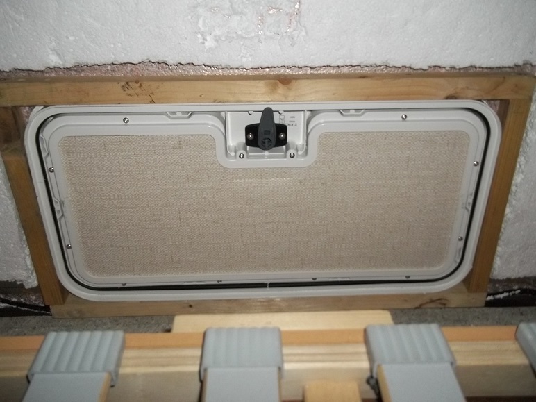

vieux.lion a écrit :Bonsoir j-c. Bien travaillé!! :enconstruction:
Tu as démarré à quelle hauteur par rapport au plancher ? Je me demande s'il n'est pas possible de mettre plus large... Cdlt
Bonsoir vieux.lion, l'ouverture démarre à 25 mm du plancher c'est le plus bas que j'ai pu faire car le sommier empiète un peu sur l'ouverture, quand à mettre plus large pour mon cas cela n'aurait pas été possible car le câble d'alimentation des feux de route partent en oblique a partir du bas, donc ce portillon est passé juste au dessus du câble car j'ai gagné quelques centimètres en tirant sur celui-ci ce qui m'a permis de le passer plus bas.
Ba si, retourne voir les photos et doc que je t'ai envoyé.... :langue:

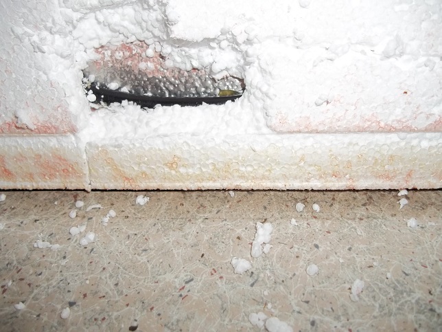

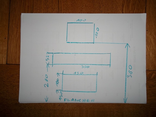

Bonjour. Cet a-p,démontage de la garniture intérieure, pour voir, c'est bien comme j-c . Commande de la même trappe délai 10 jours. Relevé de côtes si vous avez besoin . Cdlt
degagement du fil que je peux abaisser.
emplacement des plaques grillagées .
côtes
côtes

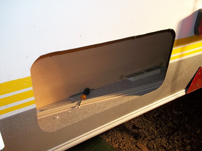

Ben voilà çà avance bien !!! :enconstruction:
Découpe
Découpe
Messages : 20716
Re: Trappe à l'arrière de la triton jubilé 1998
Un peu stressant la découpe, grand moment de solitude , non :?: :(
Messages : 3630
Pas trop car déjà fait sur Familia ..Mais quand même on aime bien quand c'est fini!! :ghee: Cdlt

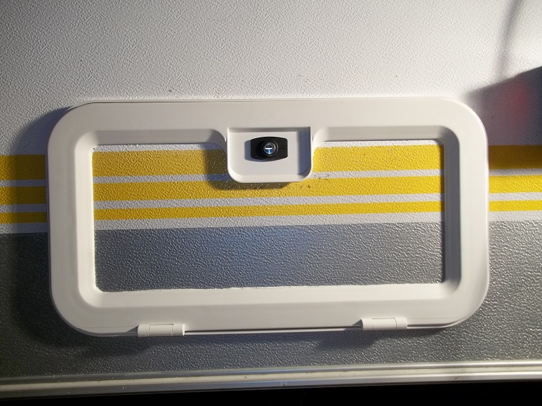

Voilà c'est fini : presque (reste plus que l'habillage intérieur , un détail ...) Cdlt
Messages : 20716
:super: :image002:
Travail de pro !!! :glups:

Beau travail, bravo. Deux questions.
1) pourquoi le choix de l'ouverture vers le bas ? je te pose la question parce que moi je les ais posé dans l'autre sens un peu contraint et obligé car la 1ère était ouverture vers le haut. J'ai voulu conserver une cohérence.
2) tu ne pouvais pas poser un portillon plus large ou un également un choix délibéré ?

Olivier, ouverture vers le bas te dispense d'un compas pour maintenir ouvert, non ?

J'ai installé tout mes portillon ouverture vers le bas pour éviter comme le dit eribabinbin des compas pour le tenir ouvert quand a l'installation vers le bas c'est qu'il y a le sommier du lit derrière.

Beau boulot Michel!!!! Mais juste pour faire c...., pas un petit décalage sur les bandes :( :( :( :(

Coucou le choix de la dimension est esthétique j'avais découpé 2 cartons pour voir et le choix s'est porté sur le plus petit (et confirmé par Zézette). Pour moi, je le trouve suffisant pour pouvoir y passer cales, rallonge, cric : les trucs de début d'installation. Le plus grand, plus haut aussi, pouvait probablement se voir aussi de l'intérieur, malgré le lit permanent. Donc voilà pour le choix dimensions. Pour la charnière vers le bas oui c'est pour avoir les mains libres une fois ouvert . cdlt

jpmfr-comtois a écrit :Beau boulot Michel!!!! Mais juste pour faire c...., pas un petit décalage sur les bandes :( :( :( :(
Tais-toi!!! fallait pas le dire :nonon: liserait haut blanc :taistoi:
:tusors: :jesors: :ange:
Messages : 3630
peut-être un poil de .... mais on dira que c'est la photo... :happy1:
Messages : 20716
J'avais vu, :ange: mais en roulant vite on ne verra rien :mrgreen:

Oui avec le nouveau tracteur on verra même pas l'Eriba ! Demain je refais une photo : Photo : le plus possible de face ( j'ai pas de recul ) .Cdlt

Bonjour . Voilà à la demande génèrale :mdr1: une photo sous un angle un peu différent .Pas de recul car pas loin du mur ...Cdlt
Messages : 3630
A vue de nez il y a pas des tonnes !!! :mdr1: :mdr1: :mdr1:
Juste un poil, mesuré au palmer JP :mdr1: :mdr3:
