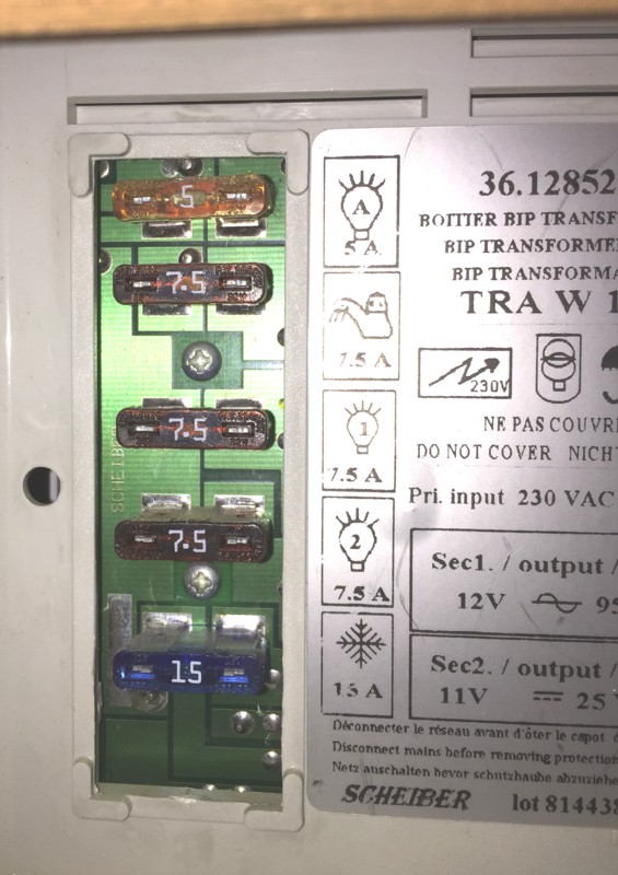

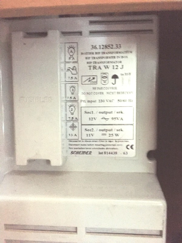

Pour ceux que ça intéresse, voici les modifications effectuées sur le schéma électrique d'origine de l'Eriba (Débranchement de 3 cosses au final ;) ) :
(cliquer sur l'image pour agrandir)

Sur une caravane équipée d'une prise 13 broches, il y a 2 alimentations 12V :
- une permanente (directement reliée à la batterie voiture) qui alimente les lumières et les pompes à eau
- une APC (après contact) qui sert à alimenter le frigo. Ce dernier ne doit prendre de l'énergie que quand le véhicule est démarré car comme le dit Landeriba, c'est du 10A un frigo, il faut au moins l'alternateur pour compenser.
Dans mes modifications j'ai redirigé uniquement le + permanent soit vers la voiture, soit vers la batterie de ma caravane. Le frigo ne peut donc pas fonctionner dessus. C'est volontaire car 40Ah sans système de recharge autonome, le frigo viderait tout en quelques heures. Le tout pour un résultat moyen. Laissons le frigo au gaz à l'étape ou au 220V au camping, c'est bien plus efficace comme ça ;)
Pour l'autonomie je ne sais pas encore, je viens de l'installer mais je pense bien pouvoir tenir 4 ou 5 nuits sans souci avec lumières + recharges de téléphones/tablettes.

Bonjour les Jeunes et les moins jeunes,,,,,,
nouvel acquéreur d'une ériba Puck 120 GT touring, de 2005,
j'envisageais de poser une batterie supplémentaire dans un des coffres pour mes haltes, pour un peu de lumière,,,,,
Mais voilà, en vous lisant, (j'ai lu tous vos messages,,,,courageusement) je suis complètement largué,,,,,,
Vous me paraissez "entre vous" au regard d'un novice,,,,,, ou je suis sans doute un peu lourd,,,, Je constate que vous vous comprenez,,, comme si vous aviez fait 10 ans d'études en électricité.
Avant de renoncer, quelqu'un pourrait-il démocratiser le schéma d'installation d'une batterie supplémentaire 12 v, 40A environ,,,, sans risque de griller mon transfo 12v ou mon circuit 220v ou encore mon ordi véhicule? En langage courant?
Si je vous parais lourdaud,,,, laisser tomber,,,,, Ce n'est pas grave,,,,

Je souhaitais vous envoyer une photo de mon tableau électrique mais voilà le message que je reçois:
"""La taille de l’image doit mesurer moins de 0 pixels de large et 0 pixels de haut et plus de 1284 pixels de large et 1284 pixels de haut. L’image que vous avez envoyée mesure 3264 pixels de large et 2448 pixels de haut."""
Dur,,,, dur,,,,,

Eh oui, il faut réduire tes : Photo : en largeur maxi de 800 pixels, voir 700. Perso j'utilise le logiciel de retouches fourni avec mon appareil photo Canon, mais il y en a plein d'autres, demande à Goulougoulou ou envois moi par mail tes photos je les mettrais pour toi. Voir MP
Messages : 20715
Re: Installation d'une petite batterie
Les : Photo : de StreetR1
bloc electrique.JPG (101.19 Kio) Vu 43381 fois
bloc electrique 4.JPG (70.47 Kio) Vu 43381 fois
bloc electrique fusibles.JPG (110.02 Kio) Vu 43381 fois
