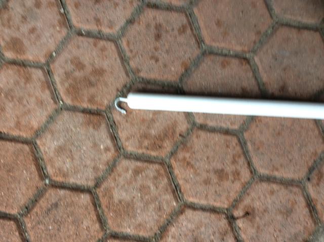

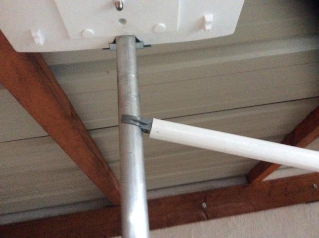

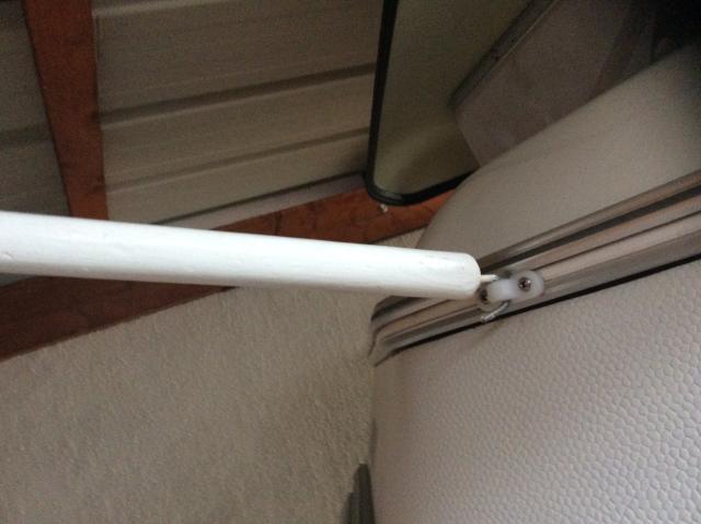

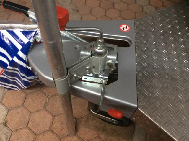

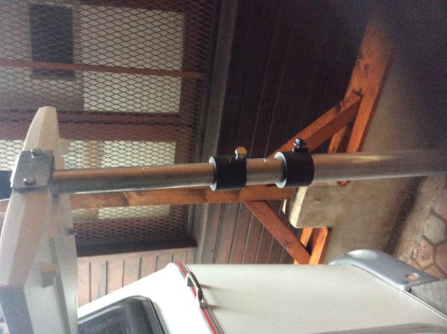

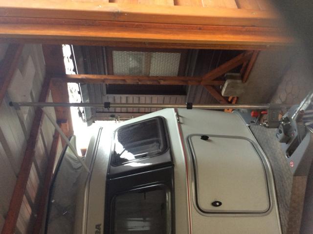

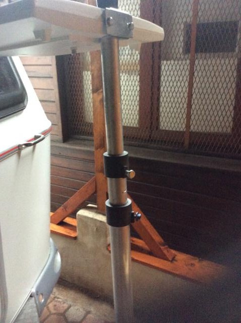

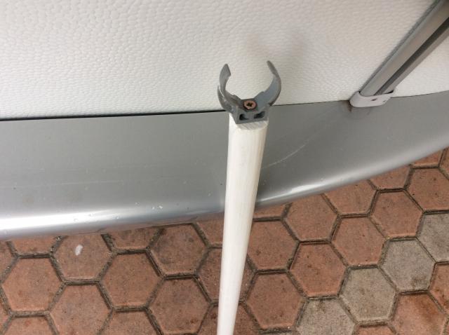

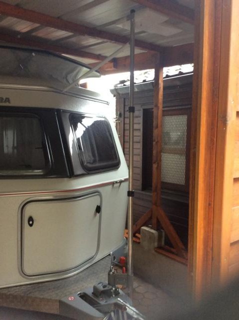

Bonsoir Le câble d antenne sortant du coffre avant il faut poser le mat sur flèche
J ai donc acheter un mat télescopique léger en 3 partie ainsi si qu une piece qui s adapte sur la roue jockey et mat sur le net je fournirait site si intéressé . Pour avoir un Deuxième point d appuie j'ai fixé un pontet sur la caravane . J ai coupé un manche à balai (mis en couleur par la suite )à longueur adéquate afin qu il puisse être en diagonal pour n pas gêner l ouverture de la baie. J ai percé un trou à l extrémité et insérer dedans une sardine coupée à 15 cm à peu près j ai rempli de pâte sans vis ni clou . A l autre extrémité j ai fixer un accroché tuyau dpvc d évacuation.
C est vite mis en place .et facilement stokable

C'est bien ton idée pour fixer l'antenne ! Ton manche à balai est obligatoire ?
C'est quoi le site sur le net ? Le mat, sur le net aussi ?

Re: Pose mat antenne sue flèche
Merci d avoir mis les photos à l endroit
Le site est camping car plus pour le mat ainsi que le collier double pour mat (aller dans mat d antenne et accessoires)
Pour le collier changer ailette en plastique par boulon acier
Le manche n est pas obligatoire mais il consolide l ensemble il évite ainsi que le mat bouge par temps venteux et lorsqu on marche dan l
Biz
Biz

moi j’ai soude le mat sur une tête d'attelage et je le met sur le support vélo

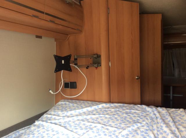

Re: Pose mat antenne sur flèche
Je complète l installation intérieur afin de donner des idées .....
On peut regarder la tv depuis le lit ains si que le coin dînette en entrant à droite et depuis l auvent en ouvrant la baie en façade

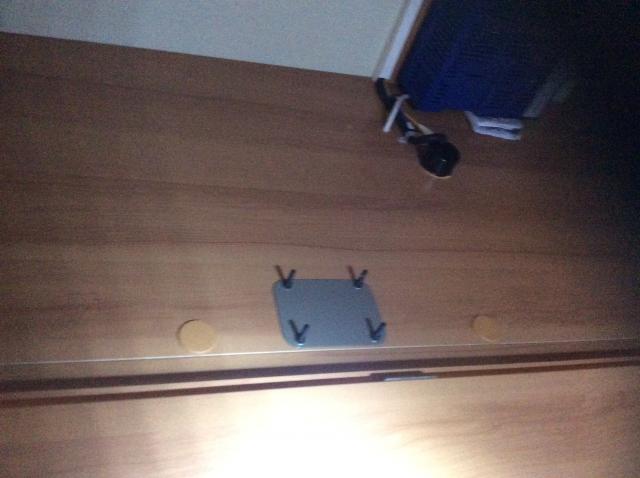

- Intérieur penderie avec plaque pour consolider
- IMG_1679.JPG (37.73 Kio) Vu 10305 fois

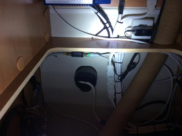

- Injecteur
- IMG_1680.JPG (40.5 Kio) Vu 10305 fois
- IMG_1681.JPG (41.23 Kio) Vu 10305 fois
