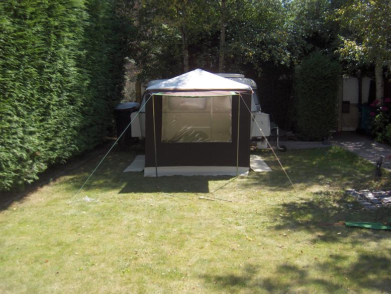

salut a tous.
c'est vrai que la rigidité entre la tente et la chariotte peut paraître insuffisante
mais il faut savoir que la tente possède des pieds avec un système d'ancrage au sol très efficace
de plus sur le pourtour il y a les gros élastiques et j'utilise les cordages arrières de la tente que je fixe sur la chariottee
............... j'ai confiiiiaaaannnncceee.

et cela ne t'empèche pas d'haubaner les angles avec des cordes nylon avec des tendeurs, tant que l'installation ne prend pas de jeu elle ne risque pas de s'envoler. Quand on monte l'avancée, même si le temps est super beau j'amarre tout au maximum, car une fois le temps etait beau et en pleine nuit on s'est pris une tempête avec du vent à 120 Km, on a eu la trouille, c'est vrai, mais rien n'a bougé. Amicalement. Christian Chag

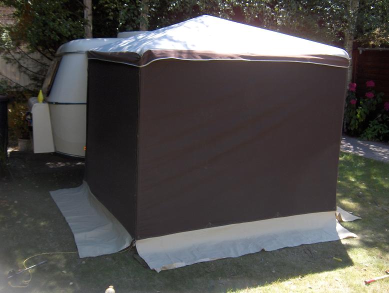

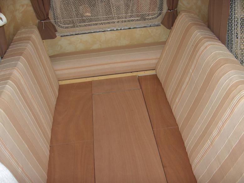

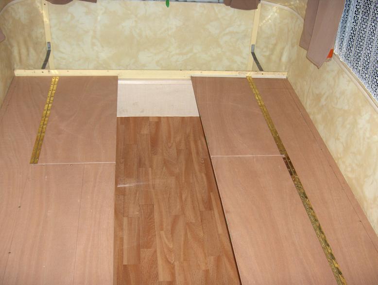

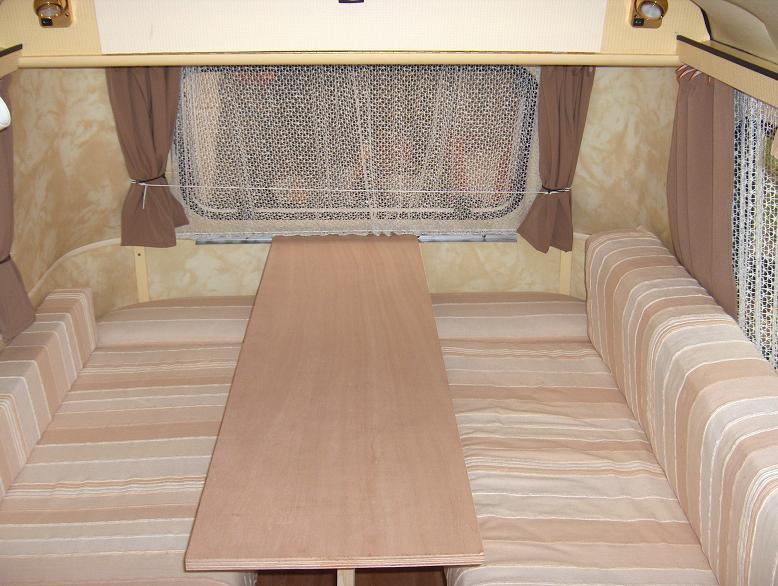

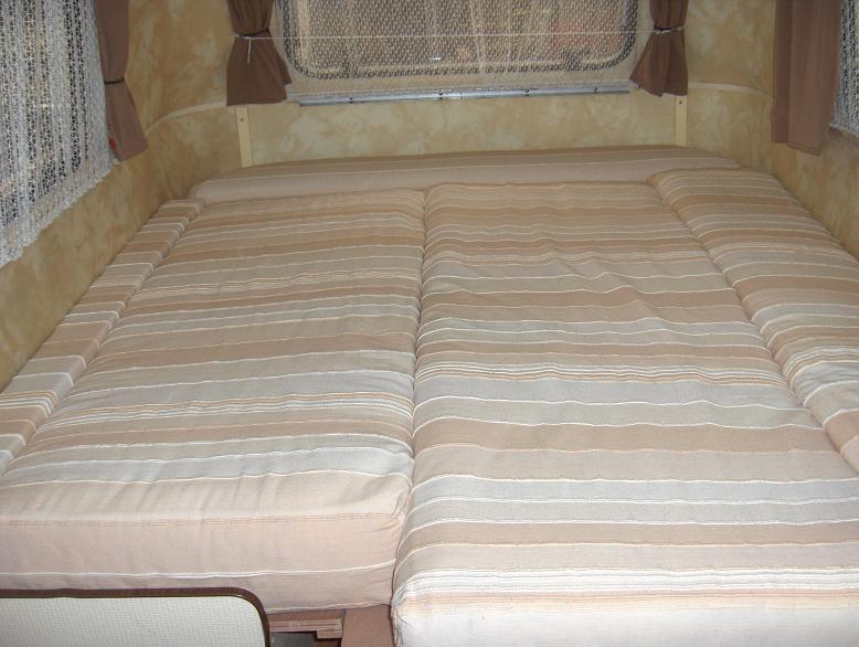

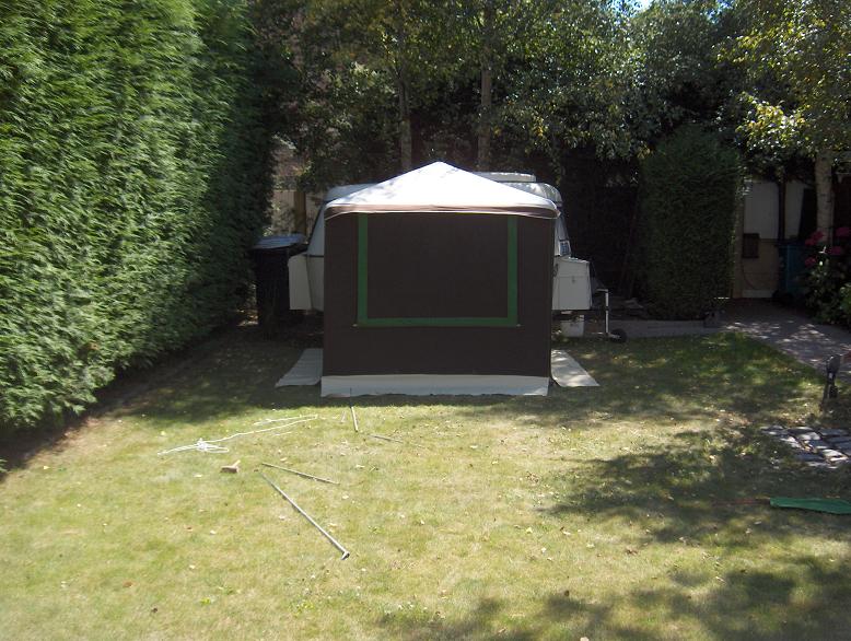

bonjour a tous....voici la suite des aventures .......................
Après la tente transformée en auvent, je me suis penché sur le cas de la solette ( j'espère que c'est comme cela que ça s'appelle ) qui est bien pratique mais terriblement moche et mal ajustée j'ai donc installé la mienne avec ses joues pour étudier le moyen d'arranger ça. Tout d'abord j'ai supprimé les petits lacets de jonction des côtés , remplacement par des fermetures éclaires. J'obtiens une meilleure rigidité et plus de passage d'air résultat très satisfaisant. Mais à l'intérieur comme a l'extérieur c'est toujours aussi triste voir photos 1 et 2 b donc j'ai transformé la face avant en lui greffant un grande fenêtre en pvc faite avec une toile cristal pvc (2,50€) et un rideau (non définitif) vestige de l'ancienne tente. Et voila j'obtiens de cette façon un sympathique mini auvent auquel j'ajouterai un tapis de sol....la porte est prévue sur le côté
Bon bah maintenant je planche sur un autre projet un peu plus compliqué à mettre en œuvre mais bien sur je vous communiquerai le compte rendu dès que le projet sera abouti.
Rassurez-vous se ne sera pas une soucoupe eriba volante......................quoi-que!!!!!!!!!!!!!!

Il n'y a plus rien à dire tellement tu nous a soufflé déjà !!!
Re: Sauvetage d'une ch'tite puck
De +en+ doué, j'aimerais avoir un voisin comme ça

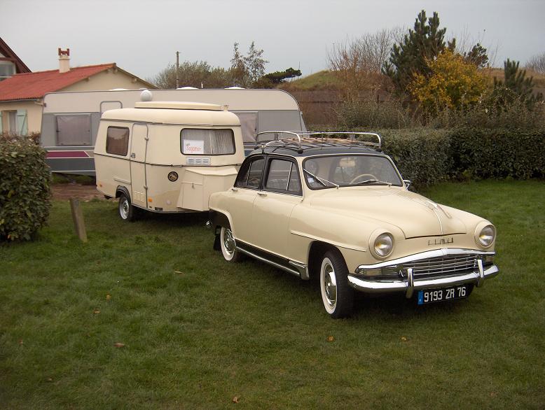

Bonjour à tous.
et bien ça y est
je viens de faire mes premiers tours de roues avec la ch'tite chariotte tractée par la grand-mère.
Elles ont toutes les deux parfaitement remplies leurs rôles. Démarrage en cote, accélération puis freinage brusque et là je remercie les sages qui m'ont incité à garder le système de freinage par inertie on sent tout de suite la différence.
Aucun problème à signaler deux ou trois bricoles à revoir et je suis fin prêt pour le 16 août pour partir en direction de Quiberon et ensuite Morlaix (si dieu le veut) peut être que je ne vais même pas franchir le pont de Normandie ( l'avenir nous le dira je reste confiant ) bon je retourne à mon bricolage il faut que je mette en application une petite idée qui pourra servir à tout le monde à suivre...........

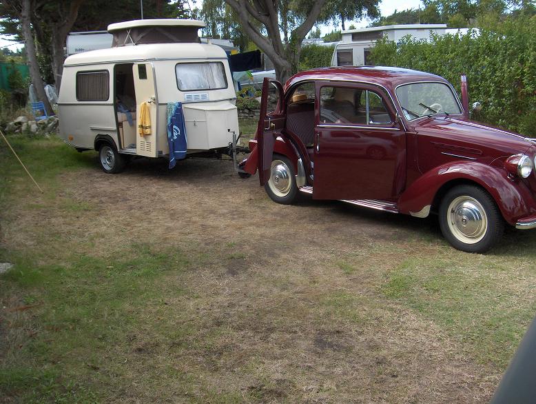

me voici de retour de mon périple un peut plus tôt que prévu
voila vous savez tout .....................................................A+

voici d'autres photos "arrivée et départ de Quiberon"
- ma simca 8 mon eriba et moi 017.jpg (63.22 Kio) Vu 20105 fois
- Copie de ma simca 8 mon eriba et moi 036.jpg (51.09 Kio) Vu 20105 fois

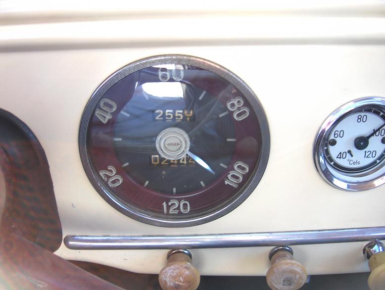

Sympa ton reportage
Je vois qu'à 105/km la température avoisinée le 100;attention Sagamor
En voyant l'ouverture des portes de ta Simca,Mazda et Nissan n'ont rien inventé !!!!
salut michigan
la simca 8 n'a pas de pompe a eau et elle peut monter jusque 120°
et oui cela peu
surprendre mais j'ai ajouter un ventilateur électrique pour palier l'excès éventuel de température.

y'avait longtemps que je n'avais pas fait une modif sur ma chariotte alors voila
pendant mon séjour a Quiberon j'ai constaté que le système de transformation en couchage n'était pas terrible
et un peu bric broc j'ai donc transformé l'ensemble en utilisant le principe de transformation classique des autres caravanes et je trouve le résultat plutôt satisfaisant.
Des photos valent mieux qu'un grand discours .Transformation exécutée en moins de deux minutes
