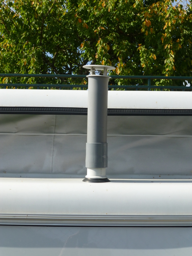

j'ai une Eriba Troll 540 GT avec un chauffage gaz. Il existe une rehausse de la sortie des gaz brulés qui se nomme "Rehausse neige".
J'aurais voulu savoir si l'on peut utiliser le chauffage gaz TOIT LEVÉ ou OUVERT sans l'ajout de cette fameuse rehausse ?
D'avance merci pour vos réponse. Bien cordialement.
Re: Rehausse evacuation gaz brulés chauffage gaz sur TROLL
Tu peux sans mais ça risque de t'abimer la toile et le tendeur (corde élastique) uniquement si le toit est en position relevé, à la base c'est fait aussi pour la neige !

Je le met systématiquement quand le chauffage est en fonction. Il y a la chaleur qui doit être assez faible vu la longueur de l'échappement mais surtout pour mieux évacuer les gaz de combustion ( dont le fameux CO).

Bonjour à tous et merci pour vos réponses. La rallonge pour cheminée d'évacuation chez Na.. Ac. ( nous y sommes allés hier) coûte 25€ avec 3 semaines de délai de livraison !!! Sur internet elle coûte 13,95€ livraison 10 à 12 jours. Partant pour Lorient mardi prochain, je me suis fabriqué une rallonge d'évacuation en pvc de diamètre 63 que j'avais déjà et j'ai acheté 2 manchons à 3,20€ les 2. Un petit coup de décapeur thermique pour agrandir un peu le diamètre du manchon et ça s'emmanche super bien. Je vous aurais bien mis un photo mais ça je ne sais pas faire.
Je me suis fais aussi un embout pour descendre et remonter les vérins avec une visseuse, coût 6€.
