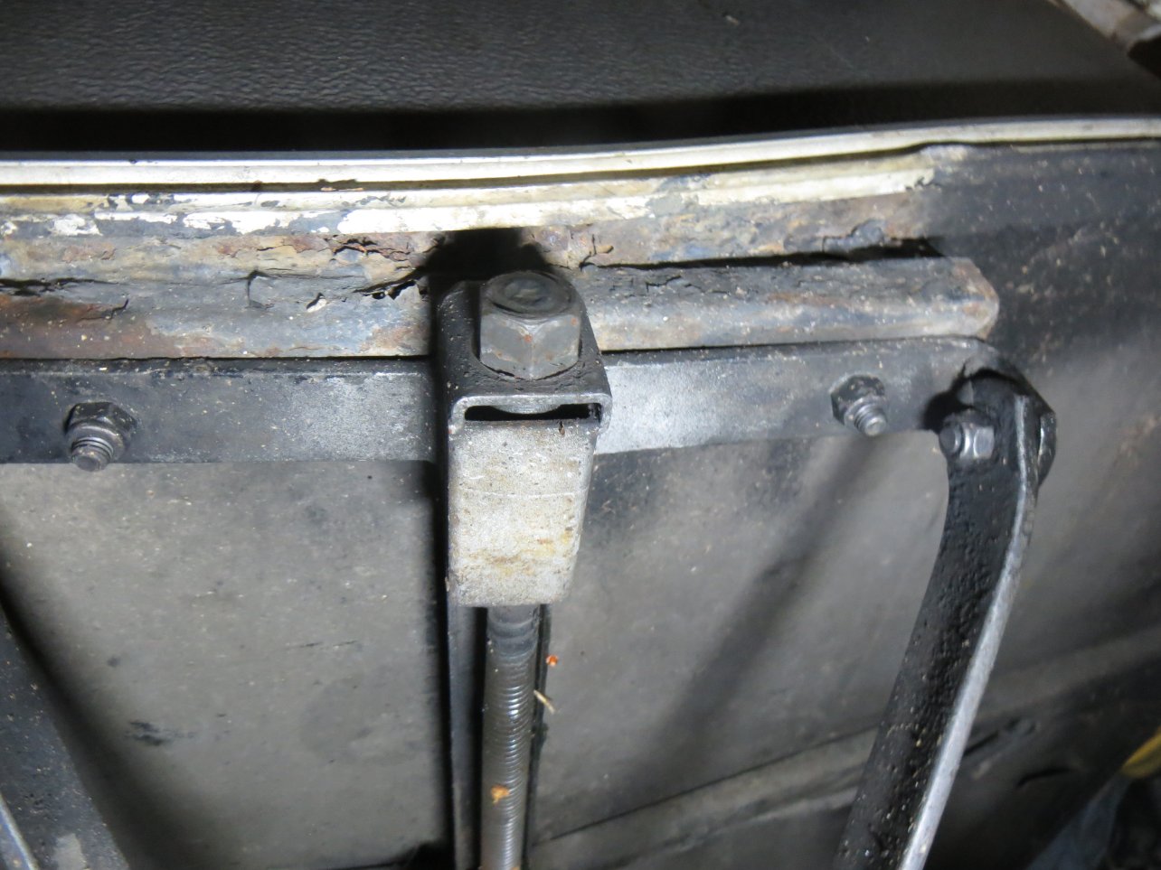

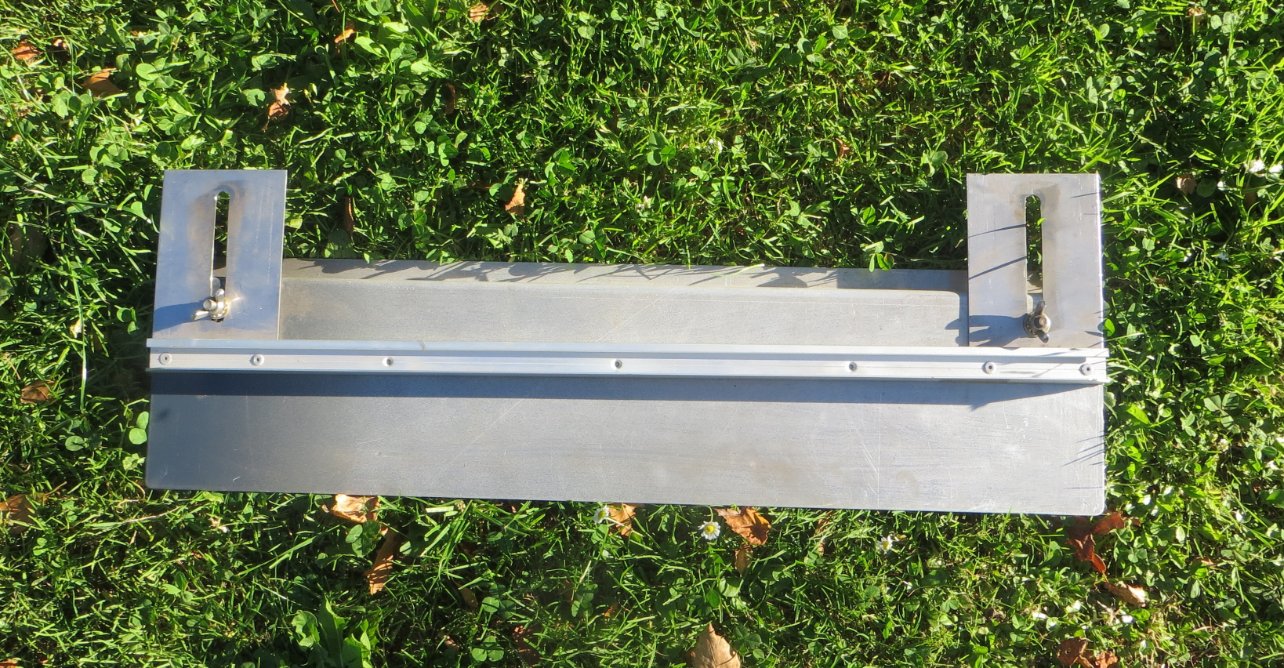

J'ai fait la même chose sans modifier le coffre mais je n'ai qu'une armature pour tenir et poser la bouteille. Un coup de clé de 13 et les 4 écrous s’enlèvent sans problème.
Re: Landeriba dans ses œuvres
Super modif comme à ton habitude JP , toujours bien d'avoir une bouteille d'avance :amen:

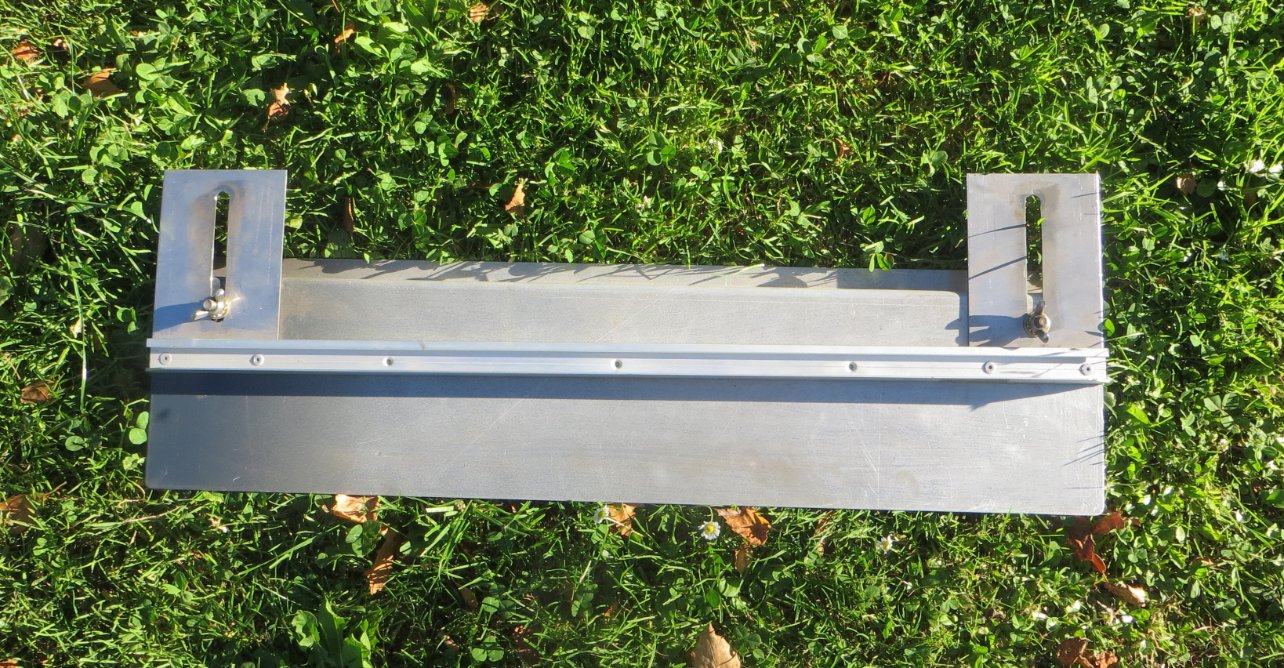

Je mets ici des photos d'un support réglable de table, coté caravane pour un eribiste de fesse de bouc.... à installer avec un pied réglable en hauteur.....
Au plus bas
Au plus haut
Intermédiaire
La plaque arrière est en alu, les coulisses en inox ainsi que les papillons et le rail en alu.
Pour modèle : eriba : avec coffre à gaz extérieur et petits garde boue ronds.

Astucieux, évolution de la version initiale. En position haute, on perd tout de même quelques cm, ce qui peut être gênant non ? La plaque qui descend vers le garde'boue permet un appui j'imagine, sinon avec un pli vers le haut, les boulons pourraient être fixés à hauteur de la glissière.
Messages : 20789
JB.riba a écrit : sam. 18 juil. 2020 23:02 Astucieux, évolution de la version initiale. En position haute, on perd tout de même quelques cm, ce qui peut être gênant non ? La plaque qui descend vers le garde'boue permet un appui j'imagine, sinon avec un pli vers le haut, les boulons pourraient être fixés à hauteur de la glissière.
C'est le but recherché et pied réglable en hauteur pour rester horizontal.

Une amélioration pour renforcer les vérins stabilisateurs.
Si l'on force pour lever la : eriba : il arrive que la partie proche de l'hexagone de manœuvre se torde !!!
L'astuce a été de déposer la vis et de glisser une tube carré de 30 mm jusqu'à l'équerre et de le souder.
Les photos parlent d'elles même et c'est costaud !!
L'autre bout de la vis a été aussi modifié, car ras le bol de changer la goupille qui se cisaille si l'on force une fois le pied remonté et perdre la rondelle. J'ai fileté le bout (M10) et ai mis un écrou frein collé à la Loctite pour faire bonne mesure et gardé la rondelle.
Grattage, Ferose et peinture prévus avant les prochains voyages au printemps !!! :ange:
