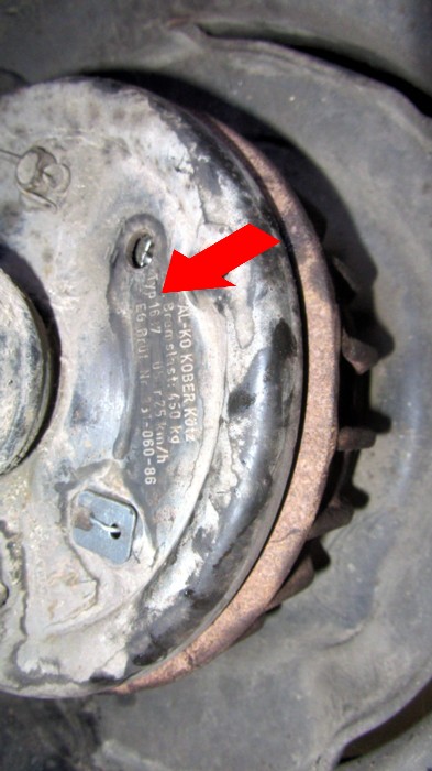

Chez tous les revendeurs ALKO.
La référence de tes freins est gravée dans le métal de la flasque.
Exemple "type 1637":
Dépose tambour frein 016RED.jpg (73.28 Kio) Vu 11669 fois
Voir page 2 au Jeu 17 Avr 2014 le tuto dans "landeriba dans ses œuvres"
