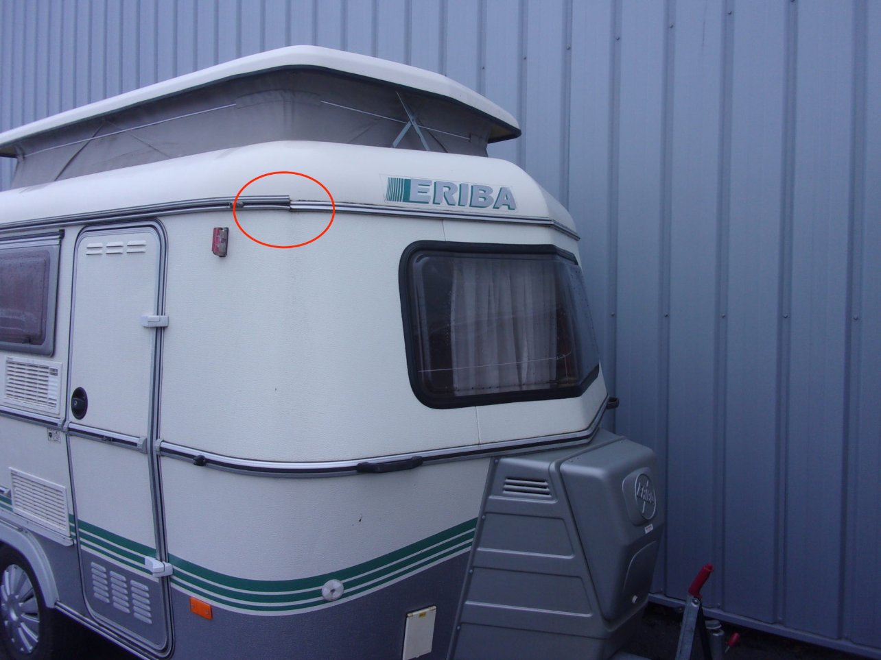

Salut à tous.
Toujours dans l'étude du changement de joint et cache vis de mes profilés, je souhaiterai en savoir plus sur le rail haut.
Il y a visiblement une différence de rail entre l'avant et les cotés. De mémoire, sur le coté porte j'ai comme un jonc (câble élec noir) dans une rainure.
Le ceinturage alu est d'un seul tenant, ou celui ci fait l'arrière et les 2 cotés, et un autre morceau uniquement l'avant?
J'ai cru comprendre que pour l'étanchéité il y avait une semelle entre la carrosserie et le rail mais j'ai un doute sur ma version 96 ( peut être valable sur des modèles plus anciens)
Donc si vous avez démonté, si vous avez des photo je suis preneur car pour l'instant ma Triton est en hivernage à 200 km de la maison....

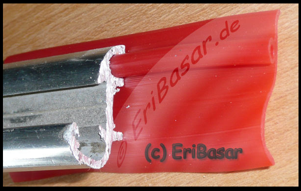

Re: Rail Haut Triton 96
sur les post que j'ai trouvé, on me montre cette semelle pour le haut. Pour moi il s'agit des anciennes. Mais bon, peut être que j'ai ca sur la mienne (gros doute)
photo prise du site eribasar pour ceux qui connaissent:
