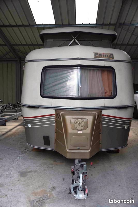

J'ai posté ce matin ma présentation.
J' ai trouvé une troll de juillet 1994, 35 000kms sur le bon coin à 6000€.
Nous avons demandé à la voir demain.
https://www.leboncoin.fr/caravaning/1810822151.htm/
Eriba troll
quatre couchages, lit lattes 2 sommiers, éclairage leds, dînette coussins refaits 2 couchages, wc chimique cassette, lavabo neuf, réfrigérateur, deux feux gaz, stores cassettes moustiquaire sur 4 baies, tank 40l d'eau propre, branchement batterie, très bien entretenue, hivernage sous hangar fermé su

Et/ou te faire accompagner par un connaisseur en : eriba :
Ne pas hésiter à tout faire fonctionner et passer dessous pour voir l'état de la structure, particulièrement le tube de ceinture bas, à l'avant à partir de la porte jusqu'à autre coté en passant sous le coffre.
Pneus 5 ans, voir date sur les pneus après le DOT, exemple 1818 = 18ème semaine de 2018.
