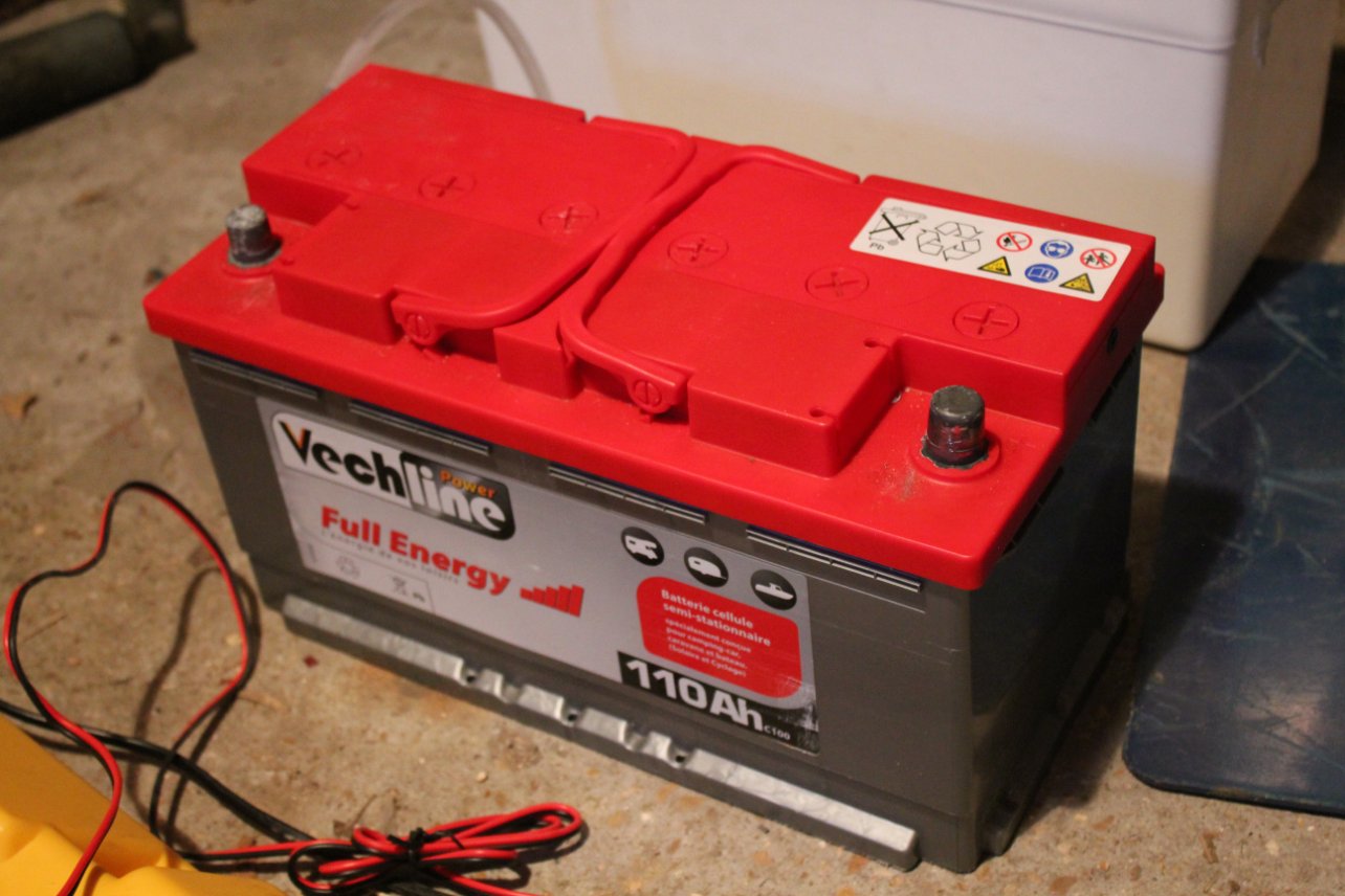

Je reviens d'une petite virée de 4 jours en caravane. Elle n'avait pas servie depuis Mai 2019.

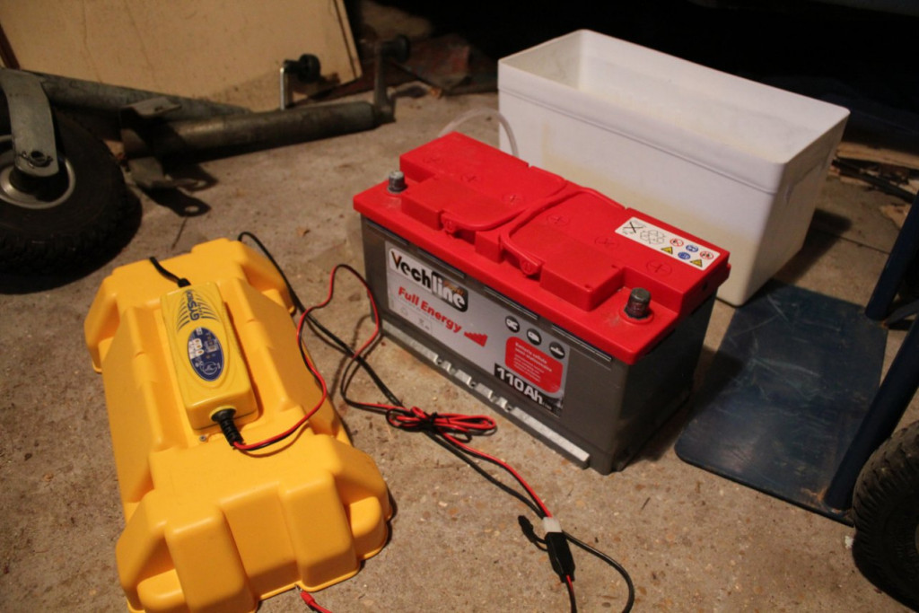

Arrivé au camping, je branche le chargeur de batterie sur le secteur. Le voyant du chargeur s'allume, mais impossible de sélectionner un mode ? (1,2 ou 3) j'ai trouvé ça bizarre..... :ugeek:
J'ai laissé la batterie branchée pendant la durée du séjour en essayant de mettre un mode mais impossible.
En fin de séjour, le voyant "batterie chargée" n'est toujours pas allumé...
En partant, j'essaye de faire fonctionner le mover qui ne veut rien savoir...
Je suppose que ma batterie est HS ? (aucun rechargement depuis 14 mois)

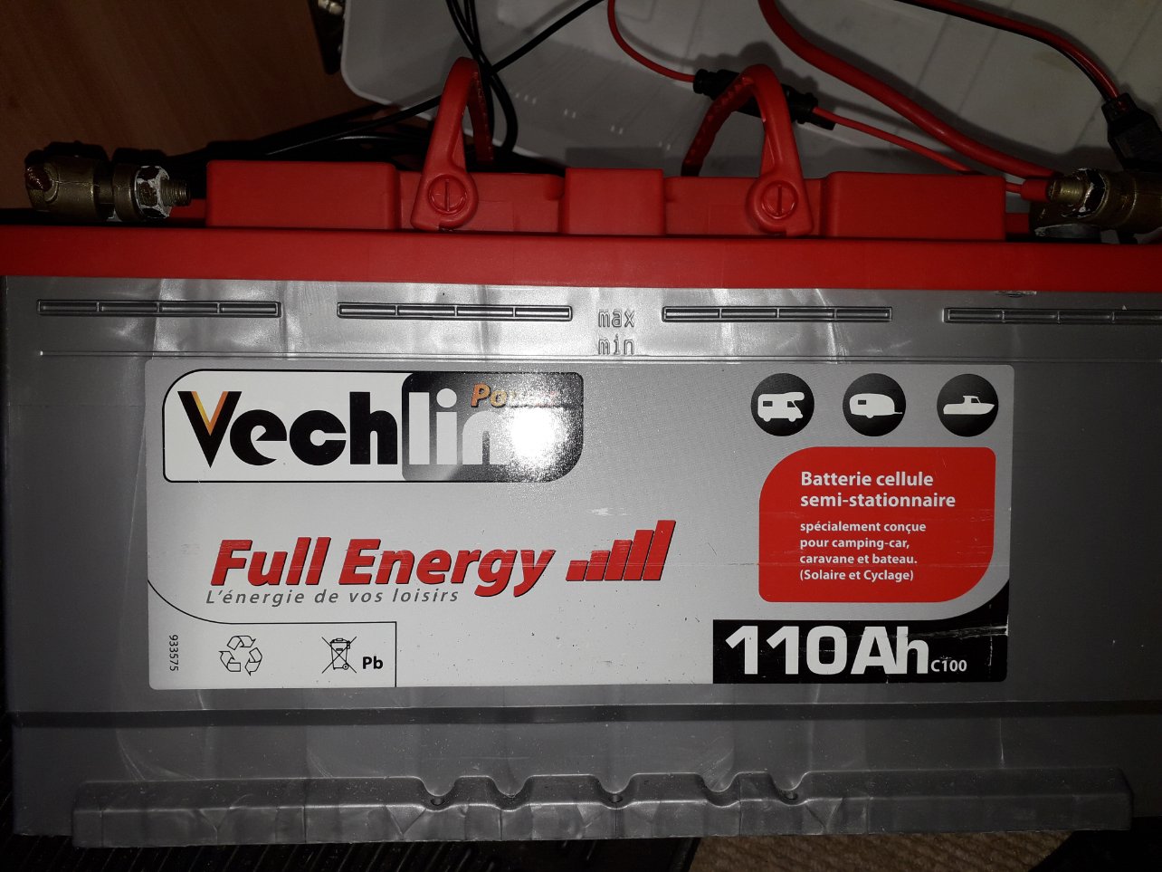

J'ignore quel type de batterie c'est ? elle est dans un coffret plastique avec couvercle jaune. Donc une batterie acide ? comme les voitures...
Je vais mettre des photos :)
si je dois aller demain chez NA, que dois acheter ? acide, AGM où Gel ? le lithium me semble bien cher...

6 bouchons visibles sur le dessus = acide, non? .
Nous avons une AGM 75 AMP, ça fait le taf.

:hello: Michel me dit, 2 hypothèses
- soit le chargeur est mort, donc faire un essai avec un autre chargeur avant d'envisager la batterie coupable
- soit la batterie est HS (plus vraisemblable)
il s'agit d'une batterie sans entretien, hermétique donc
l'hiver si tu n'as pas la possibilité de la laisser en charge sur le lieu de garage de ta caravane, il faut la récupérer et tu dois la charger dans ton garage au moins 1 fois par mois
bonnes vacances :flow: Danielle

N.A. ce n'est pas le meilleur tarif !! Voir les vendeurs en ligne comme "batterie mégastore", "all batteries", "1001 piles" et plein d'autres !!!
Opte pour une AGM entre 75 et 95 Ah, (sans électrolyse liquide) très faible taux de décharge et supporte des décharges profondes jusqu'à 80%...

J ai eu le même problème avec ma première batterie
La même que celle ci ,mais en Verite c était le chargeur qui était foiré et il ne donnait aucun signe de disfonctionnement

J'ai essayé de recharger la batterie avec mon chargeur de voiture.....sur l'écran, la tension affichée est de 6,4 V
et le cycle de chargement ne veux pas démarrer non plus....impossible de sélectionner un mode....donc ça ne vient pas du chargeur.
