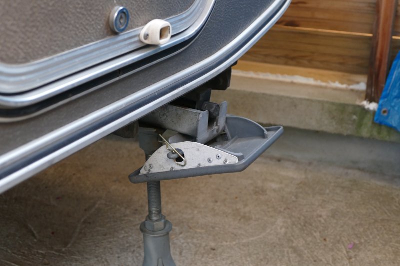

Hello!
Toujours cette histoire de pente pour entrer chez nous. 33% sur 15 mètres.
Si la tète d'attelage est laissée au niveau de la norme, je pose l’arrière de la : eriba : par terre. En descendant la boule comme elle aujourd'hui, j'arrachai seulement les sabots de stabilisateurs. Comme je ne peux plus descendre la boule, j'ai été obligé de remonter la caravane. La première fois, j'avais mis deux plats de 12mm d'épaisseur. J’arrachais encore le patin de stab coté intérieur du virage pour entrer. J'ai donc rajouté deux fois 8mm et maintenant je rentre tranquillou.
Voilà toute l'histoire.

Re: Tête d’attelage trop haute
bonsoir,
voilà des images:
Le réglet fait 500. La boule est a environ400. vous pouvez voir les trous de fixation de la boule à l'origine.
ça fait une jolie pente. Le duster remonte la cara les doigts dans le nez.
La : eriba : est en position hiver donc on voit bien la rehausse en deux épaisseurs
c'est le genre de désagrément que je n'ai plus depuis la rehausse.

HA oui quand même !! quel % !!!

Merci pour les photos !
La pente ça mord un peu :diable:
