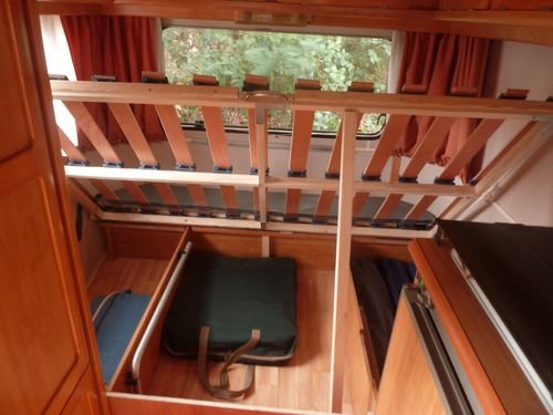

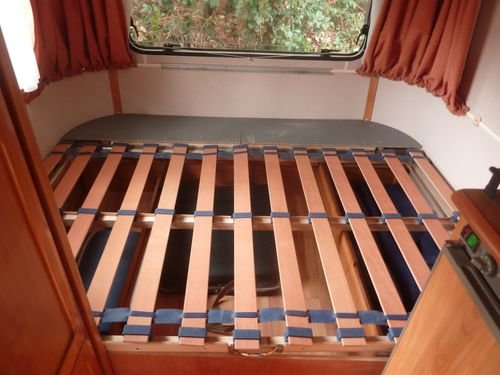

Bonjour tout l'monde,
En roulotte "Familia de 1995" depuis un an mois pour mois, nous avons bien apprécié la transformation de la grande dinette en couchage 140X190 permanent. Restait que, pour garder les coussins des sièges d'origine en bon état, malgré tout recouvert d'un matelas et pouvoir accéder aux coffres, un lit permanent basculant était idéal.
J'ai puisé des idées parmi les différents systèmes proposés sur le site.
J'avais, à la cave, un sommier à latte découpable et roulable, pour bateau, que j'utilisais, durant les vacances précédentes, sur notre Kangoo.
Comme Ric j'ai fait un cadre avec des tasseaux qui trainaient par là, j'ai bouché le coffre du fond, mis des charnières, posé le sommier sur le cadre.
Je n'ai fait qu'une demi douzaine de trous dans les structures existantes pour ne pas enlever à la chariotte son état d'origine. Ces trous pourront toujours être bouchés, le cas échéant, par des bouchons plastiques de couleur marron, comme on en utilise dans les meubles de cuisine ou de chez qui vous savez.
Il ne reste plus qu'à passer un coup de peinture cache misère et mettre des vérins.
Un matelas mousse 10 cm de chez I..A, qui restera rectangulaire, recouvert d'un surmatelas à mémoire de forme descendu du haut d'un placard et route Sud ou Nord pourquoi pas.

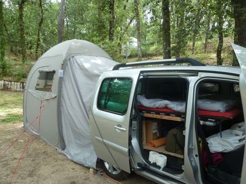

P'tit Bout II.JPG (12.1 Kio) Vu 3138 fois
Bonjour tout le monde,
De retour sur les ondes.
Depuis 18 ans, nous étions 6 mois de l'année sur un bateau que j'avais aménagé. Il y a un âge pour tout. A 76 piges on a vendu le voilier. Une façon comme une autre de profiter un peu plus de la
Fin 2020, j'avais confectionné un lit permanent double à l'arrière de Familia. Le but était entre autre chose de profiter de l'espace en soulevant le pucier.
Une évidence, il y a un moment où les choses deviennent toujours pesantes.
J'ai copié Landériba et mis 2 vérins achetés chez Nor...... Les 2 vérins ont une force de 300N. Je n'avais pas de notion de la force qui pouvait convenir. Je pense avoir eu la main lourde..
Je viens de les monter. Ça soulève le pageot sans effort. Là, pas de soucis. Mais, parce qu'il y en a un, il faut appuyer comme un sourd sur le lit pour le refermer :taré1: et j'ai posé deux loquets pour qu'il ne s'ouvre pas tout seul. :mdr1:
Voilà c'était pour faire un p'tit coucou.
A vot' santé. :alcool1:
A bientôt.
Jean-Charles.

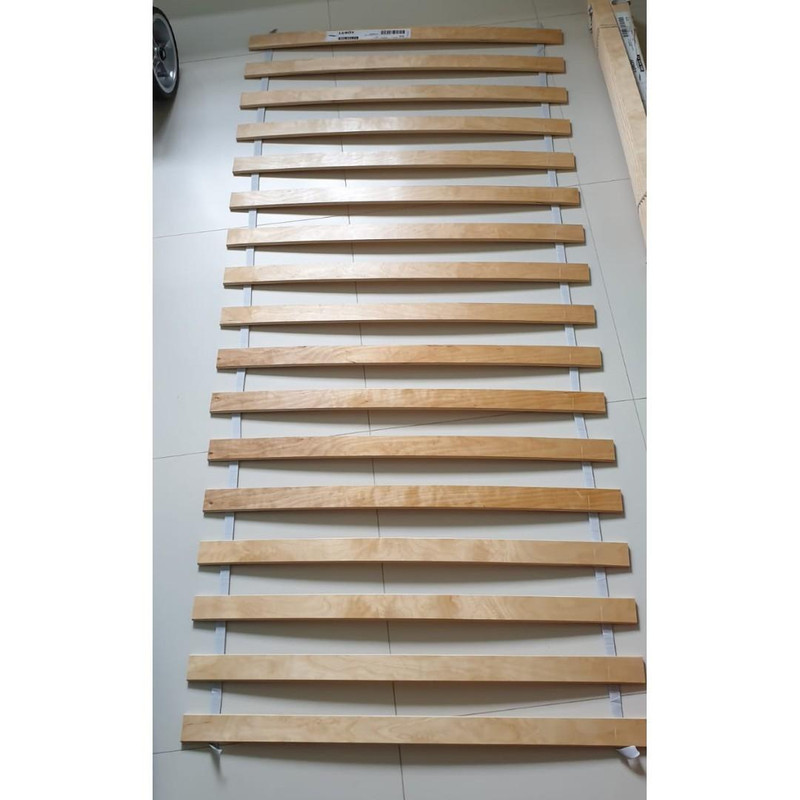

gcl
Messages : 251
prénom : Giancarlo
Localisation : Monza - Italie
Re: Confection d'un lit permanent
Message non lu par gcl »
Nous aussi avons décidé de faire un lit permanent. Nous avons donc enlevé et rangé tous les oreillers. Chez IKEA, nous avons pris un sommier à lattes enroulable, nous avons construit un support central, où les lattes se rejoignent ainsi que la taille et les coins arrondis. sur un joli matelas, également IKEA, coupé sur mesure. maintenant notre sommeil est plus paisible.
