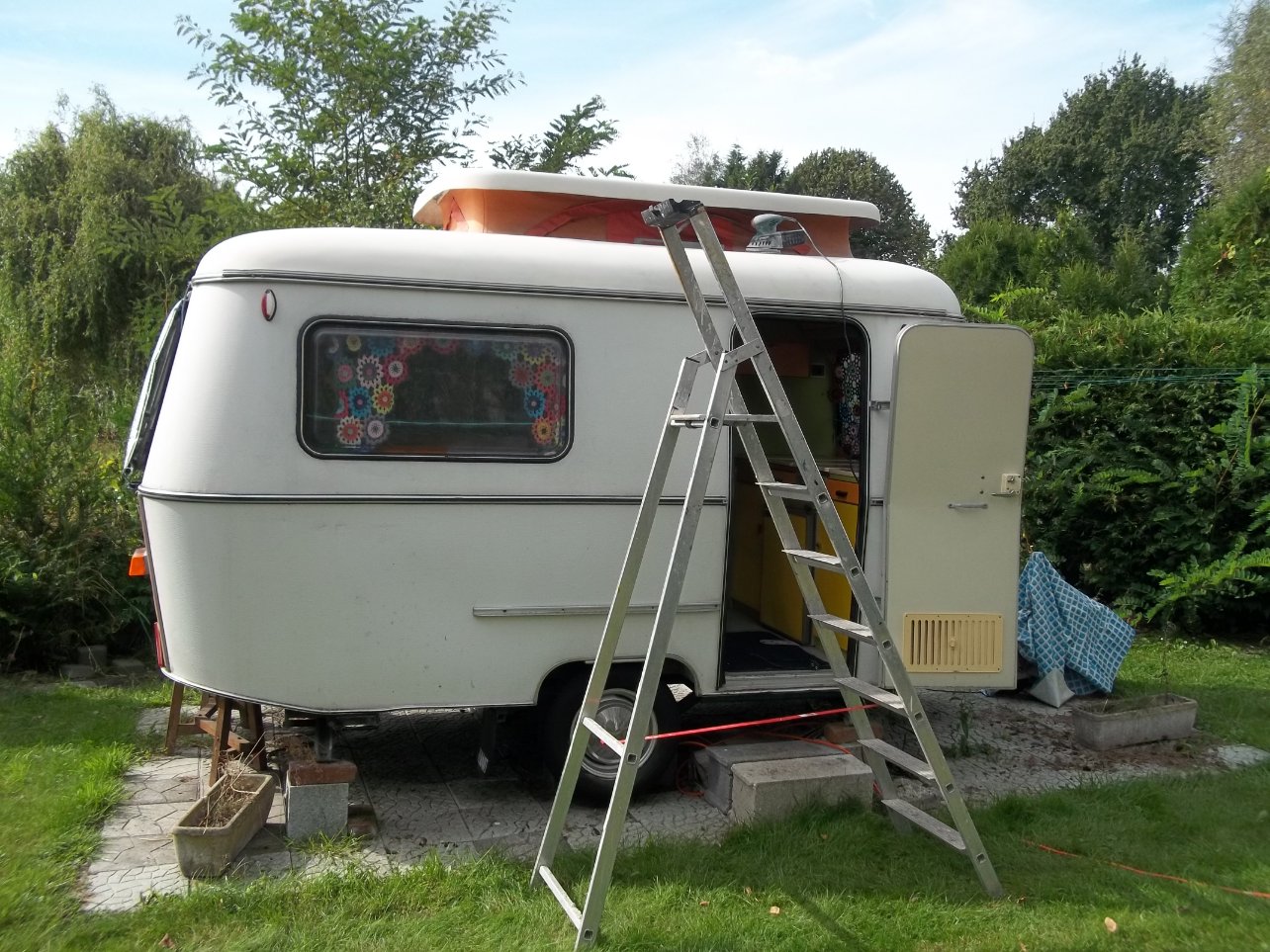

On va mettre à profit ce nouveau confinement pour faire un rafraîchissement de la robe de notre Puck.
Après lecture de vos différents messages à ce sujet, il nous reste encore quelques questions pour être sûr de pas faire de conneries....
Après le nettoyage de la carrosserie, on va passer du polish pour lui redonner son éclat (sûrement avec une polisseuse rotative), y-a-t-il des marques de polish pour caravanes ou peut-on utiliser n'importe lequel ?
Peut-on appliquer le polish sur le toît ?
Et sur les poignées extérieures dont le marron est défraîchi ?
Toujours concernant le toît, il y a deux ou trois petits impacts, faut-il mettre du gelcoat?
Enfin, on compte passer un produit pour enlever les quelques traces de moisissures sur la toile du champignon, avant d'asperger à la bombe imperméabilisante.
Merci d'avance pour toutes vos réponses

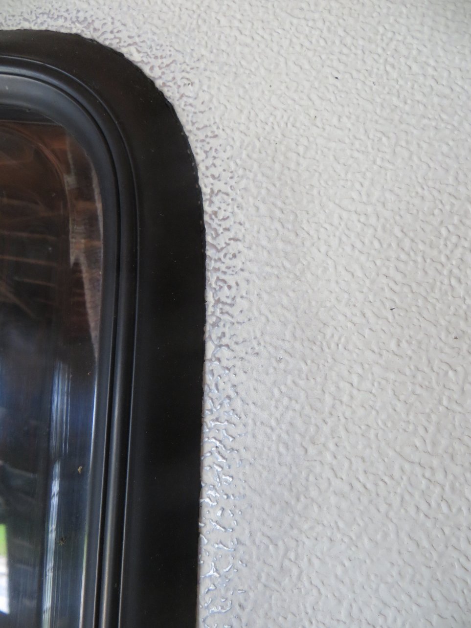

Si ta caravane a de la tôle martelée, ce n'est pas une bonne idée de lui passer un coup de polisseuse rotative, tu vas "user" les parties en relief jusqu'à ôter la peinture !!!!
Exemple sur le coté de la baie avant où il a été un peu trop frotté lors du changement de joint
