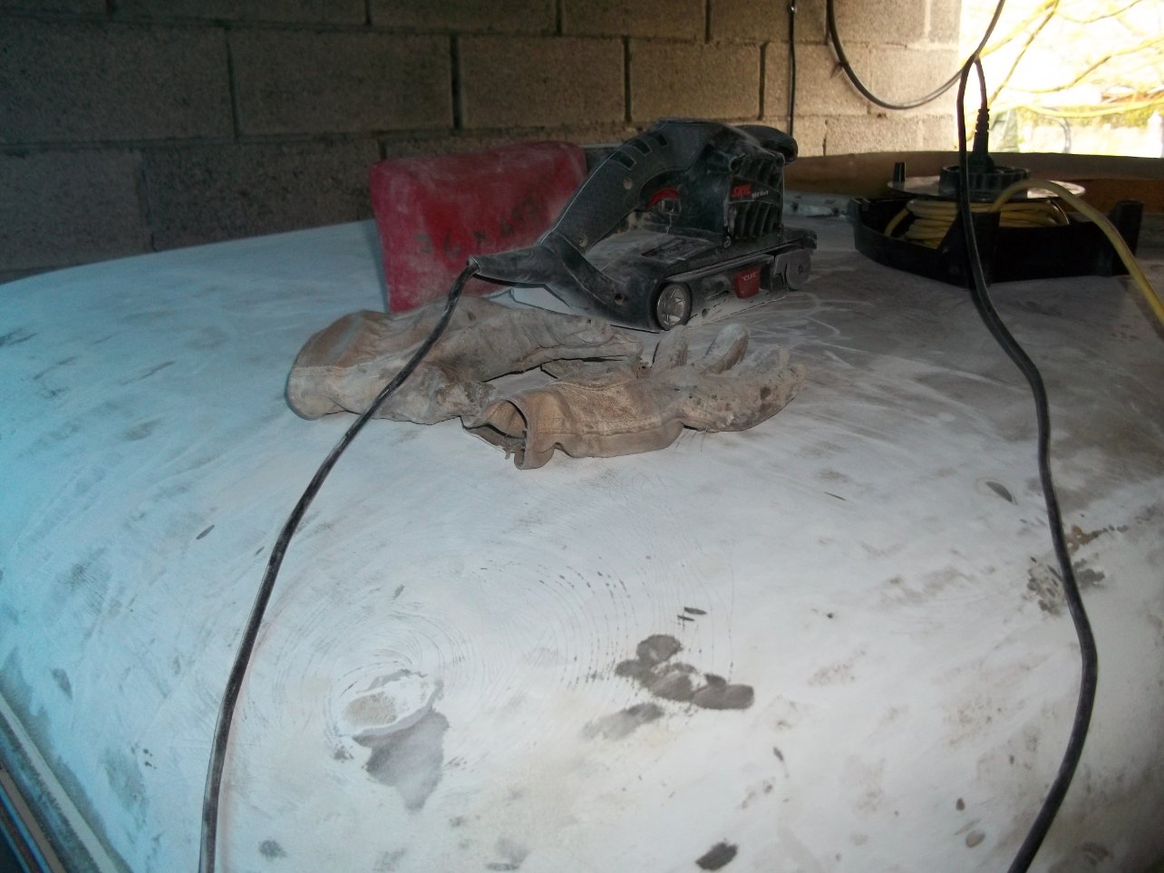

gelcoat
Toit à refaire ...J'ai d'abord démoussé , poncé . Il y a des manques, des éclats , des rayures . Pour les éclats faut-il reboucher au mastic polyester , , pour les rayures est-ce que le gelcoat suffit? Et , est-ce que le gelcoat se peint ensuite ?
Messages : 1346
Re: gelcoat
:hello: Michel,
Effectivement y'a du boulot !
Je suggère de poncer avec un abrasif à l'eau la totalité de la surface du toit
nettoyer avec un chiffon et acétone
ensuite mastiquer les trous avec une résine polyester, voire même du gelcoat blanc, après séchage, reponcer les endroits mastiqués, afin d'obtenir une surface aussi plane que possible
enfin soit repeindre le toit avec du gelcoat blanc au pistolet, soit une peinture spéciale pour polyester.

tirer un moule à partir du toit existant et refaire un toit...

Re: gelcoat
Ben mon ami Michel ! Ça va pas être simple mais je te fais confiance, tu vas y arriver. Gelcoat après ponçage et re ponçage et peinture. Bon courage ;-) ;-) ;-)

Re: gelcoat
Sur deux rehausses de van peut être moins attaquées que ça, j'ai fait
mastic fin (trou fissures)
Laque PU bicomposants
Ça n'a pas bougé.
L'emploi d'un apprêt bicomposants aurait sans doute encore amélioré le résultat.
Messages : 3661
Re: gelcoat
Je vais faire ça ...Boucher, poncer, poncer, gelcoat .... ça ne peut pas être pire qu'actuellement !! :gene:
